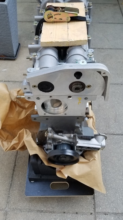

Message Publié : Mer 3 Mai 2023, 10:14
Message(s) : 5799
coyote2cv a écrit :
si j'arrive à cette extrémité je ne pense pas mettre un neuf, lors du déculassage j'ai vu l'état des chambres de combustion c'était nickel ...
Un échange standard reconditionné est aussi un excellent choix :bien:
Par contre c'est quand même un gros boulot car le bloc moteur est nu. Et on ne soupçonne pas le nombre d'accessoires, bidules et merdouilles à transférer depuis l'ancien moteur :oui:
Clac-clac en fonction du régime moteur + chemises et chambres de combustion nickel = vilo/pieds de bielles = soit manque d'huile à un moment de la vie du moteur, soit des charges moteur froid :aie:
Ma hantise quand je stationne dans des parkings sous-sol, et que moteur bien froid je dois grimper des rampes entre étages. Un effort insoupçonné mais probablement à l'origine de nombreux moteurs coulés prématurément.

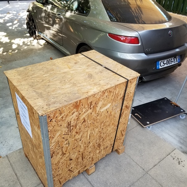

Message(s) : 5799
J'étais passé par DISTRIMOTOR.com . Entreprise basée à Annecy.

Message Publié : Mer 10 Mai 2023, 17:16
Message(s) : 5799
Oui :sic: Et une boite de vitesse :tantpis:
Mais contacte-les. Sait-on jamais.
Au prix du moteur il faut ajouter le prix de la caution qu'ils te rendent une fois le vieux moteur reçu.
Par contre, le retour du vieux moteur est compris dans le prix d'achat. Tu le renvoies dans la caisse ad-hoc dans laquelle tu as reçu le moteur reconditionné.
