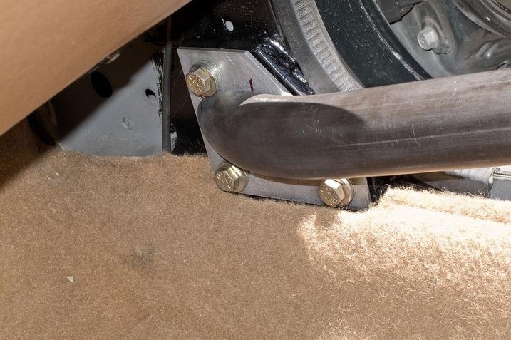

Ca sera clairement pas plug'n'play, il y a déjà pas mal de solutions du genre qui ont le défaut de leur qualité : Le fait de pouvoir les monter facilement oblige à utiliser le plancher comme point de fixation.
C'est un compromis sur l'efficacité, le plancher c'est de la tôle de 10/10e qui n'est pas doublée.
Je pense me reprendre sur le pied de porte en soudant une plaque, comme la version blackbird fabworks

C'est un peu l'idée de boulonner l'autre extrémité sur la patte de fixation du hard dog :jap:
Et après monter des frogs arms qui se prennent sur les points de fixations portière, ça donne une chaine de liaison des tourelles arrières aux tourelles avant (enfin, proche de)
Peut-être aussi remonter du pied de porte vers la naissance des brancards moteur, faut que je regarde quelle place il y a sans bouffer l'espace nécessaire au repose-pied

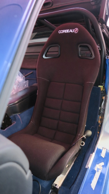

Dernièrement je m'occupais à faire de la place pour passer les door bars : exit le sparco et le siège oem passager, place à deux LE-Pro. Il me reste à faire la fixation côté passager.
