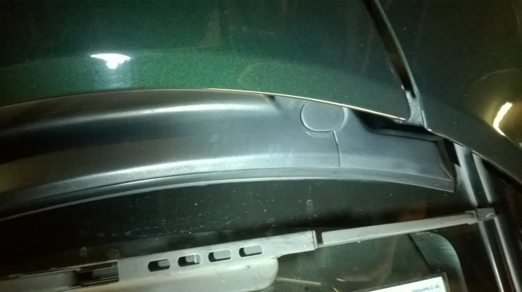

Alors en ce qui concerne la plaque de protection que je cherche à me procurer, il s'agit de ça :
Je ne sais pas si vous arrivez à vous faire une idée de la chose, mais je n'en ai pas trouvé sur les sites de pièces MX5 que nous connaissons tous :/ parce qu'elle est méchamment attaquée quand même :sic:
Sinon il y a cette pièce qui s'est fendue je ne sais quand et donc je la cherche aussi pour faire le remplacement :jap:

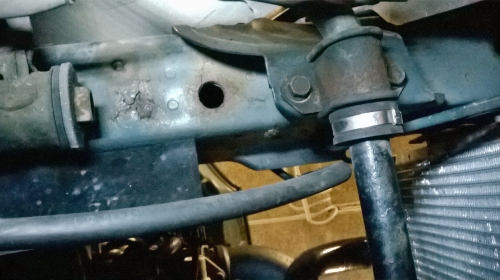

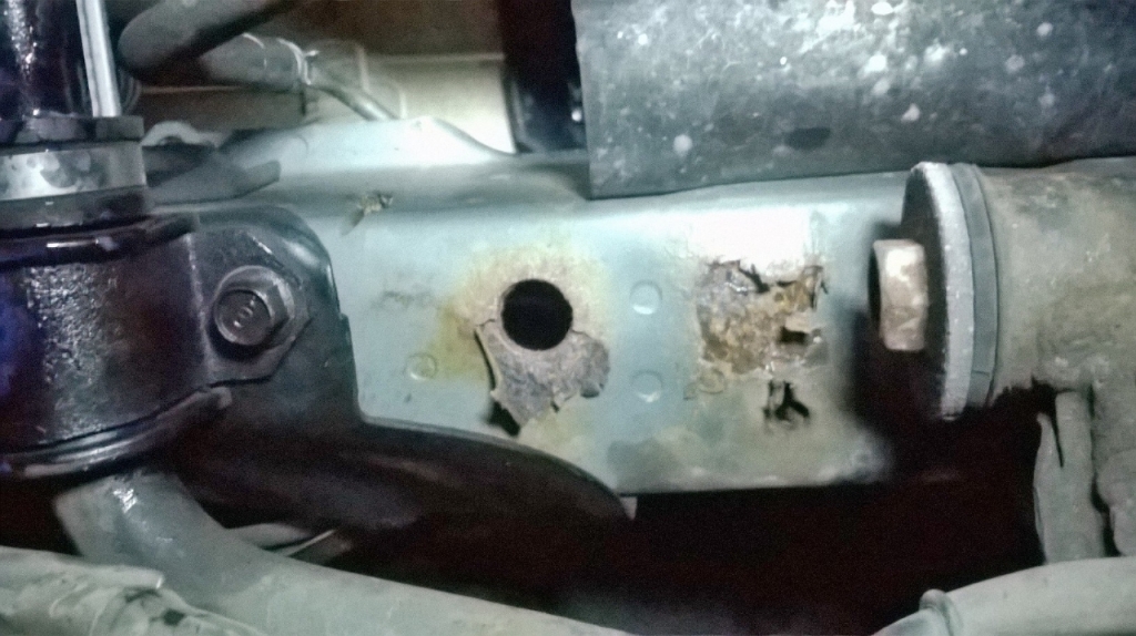

Gros soucis à l'horizon sauf erreur de ma part, mais il me semble que ce morceaux de métal est mon longeron (coté passager) et il est attaqué... j'ai le souvenir de mon père qui disait : "si le longeron est touché (point de rouille) passe ton chemin. (genre c'est aussi nocif qu'un cancer quoi :aie: )"
1ère question : est ce bien le longeron?
2ème question : y a t il quelque chose à faire pour la sauver ?
Avant grattage :
Après grattage :

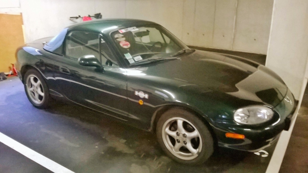

En conclusion, le froid arrive au Luxembourg, donc la miss a remis son habit d'hiver :love:
Je passe d'un roadster cab à un coupé sport... je l'adore ma croustillante ! :love2:

c'est effectivement ton longeron et c'est pas bon signe :aie: si tu est capable de pulvériser généreusement ton ferose dans les trous du longeron c'est une bonne idée :D

les longerons de sont pas porteur sur mx5 donc c'est pas grave.
Cela rouille car c'est un empilement de tôle et l'eau stagne entre les couches.
Solution : couper et refabriquer une pièce pour remplacer le longeron comme j'ai fait sur la mienne.
J'ai déjà une mx5 du forum à faire cette hiver pour ce problème, si besoin n'hésites pas je suis pas loin du luxembourg.
euh là c'est a l'avant pret de la barre stab donc très porteur :aie:

Il porte rien en dehors de la barre stab, je coupe juste après les supports d'amorto jusqu'à la traverse du pare choc.
Pour les support de barre stab soit j'en fabrique des News plus rigide réglable en hauteur ce qui permet de conserver les biellettes OEM malgré un rabaissement.
