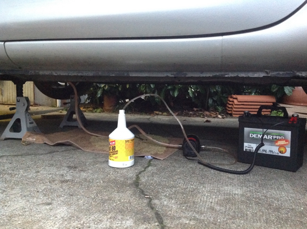

le remontage avance bien , 5h sous l'auto hier :lol:
test de la petite pompe a 20 balles pour remplir la boite ; ça fait le job :bien:
