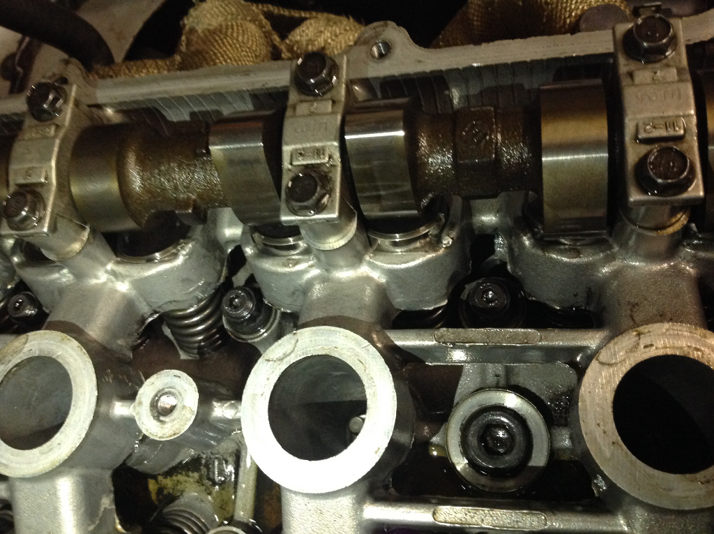

j'ai trouvé un peu de motiv pour commencer le trouble shooting
:arrow: demontage du cache culbu ; sa sent un peu le gaz , comme du méthane :?
:arrow: un peu d'huile est présente mais que du coté admission
:arrow: la distri est calée et tendue correctement
:arrow: quelque tour a la clef sur l'ecrou de vilo , tout tourne et coulisse bien
:arrow: bougies un peu noire ( c'était les anciennes ) mais sèches et homogènes

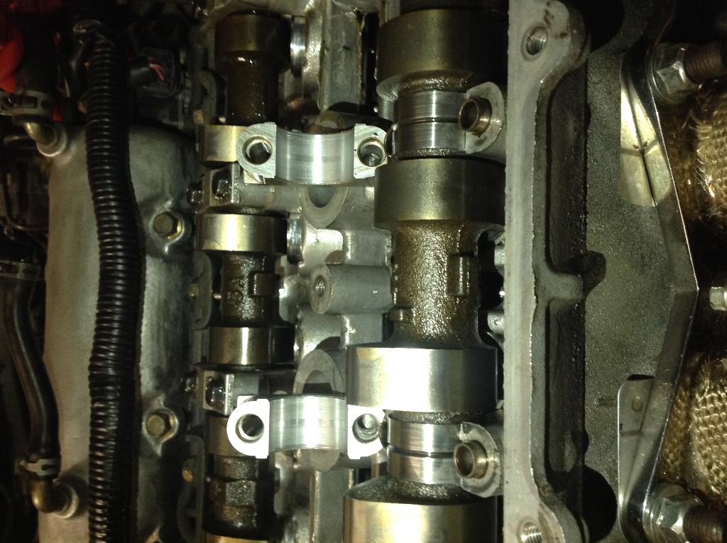

:arrow: démontage des paliers coté exhaust (ou il y avait le - d'huile) ; c'est plutot pas mal . du coup contrôle de serrage de tous les autres -> ok
:arrow: arbre a cames en bon état, les poussoir aussi . pas de chauffe , pas de rayures prononcées
:arrow: coup de démarreur pendant 3/4 s avec tout a l'air libre , pas de bruit suspect , c'est " volontaire" mais pas de remontée d'huile .
voila pour ce soir .
on dirait que la lub a l'air insuffisante pour charger les poussoirs qui , du coup claquent.

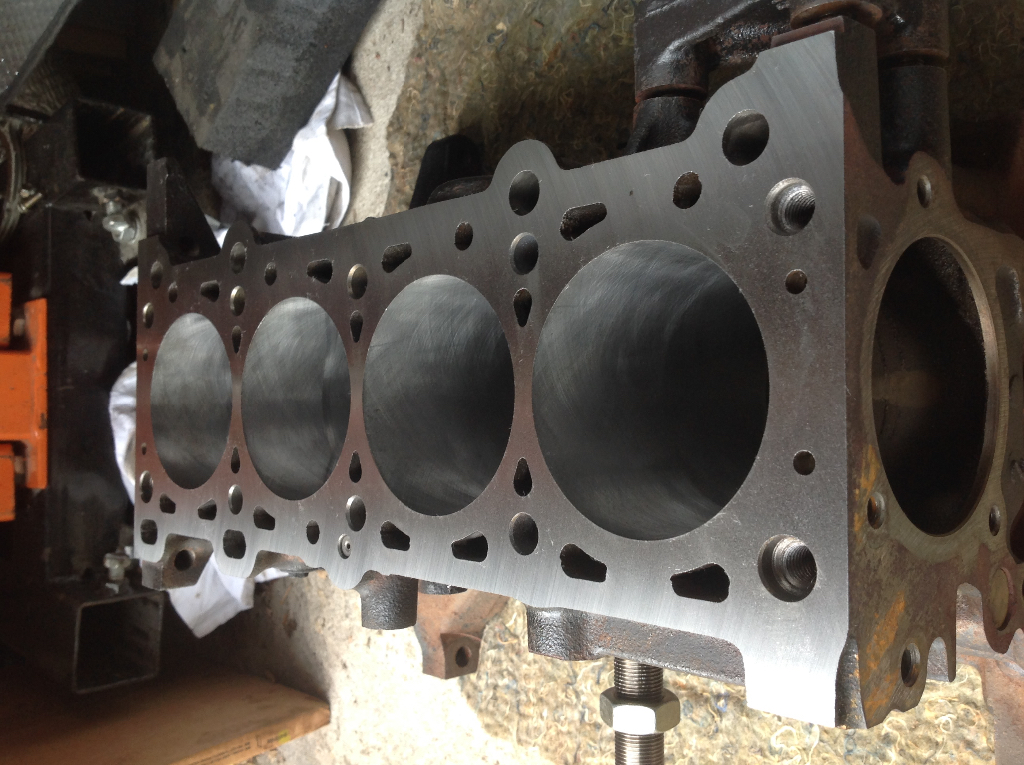

:arrow: la culasse est déposée , le join est en parfait état et dans le bon sens . un coup de fil a freiner dans le conduit du restricteur afin de voir si il y avait un bouchon ; que dalle
:arrow: coup de démarreur : pas de remontée d'huile :aie:
:arrow: dépose du filtre a huile , coup de démarreur ..... rien qui sort :aie: :vomi:
:arrow: il y a un peu d'huile qui a circulé dans le moteur mais a trop faible quantité : peu être que la pompe a huile de 949 ne donne pas assez . depuis que je l'ai montée ( premier rebuild) j'ai des soucis .
un moteur neuf qui a tourné quasi a sec pendant plus de 10 min , pas besoin de faire un dessin ....
