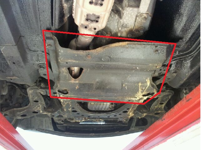

Bon bah c'est la plaque là qui est bouffée par la rouille et que je cherche à remplacer :oui:
