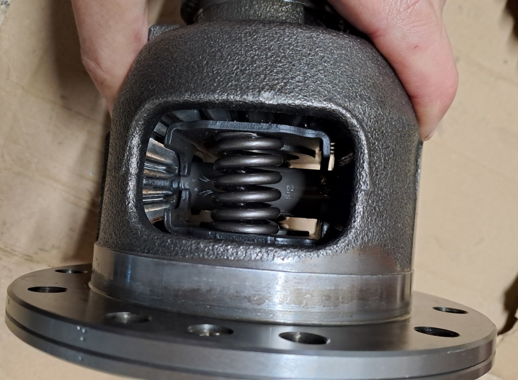

Ouvrir un différentiel, ça commence à relever de l'horlogerie
Perso ça me ferait peur, même avec tous les appareils de métrologie :cyp:

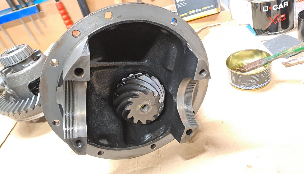

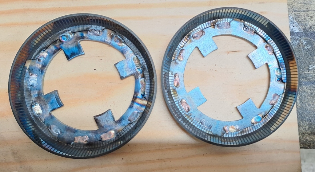

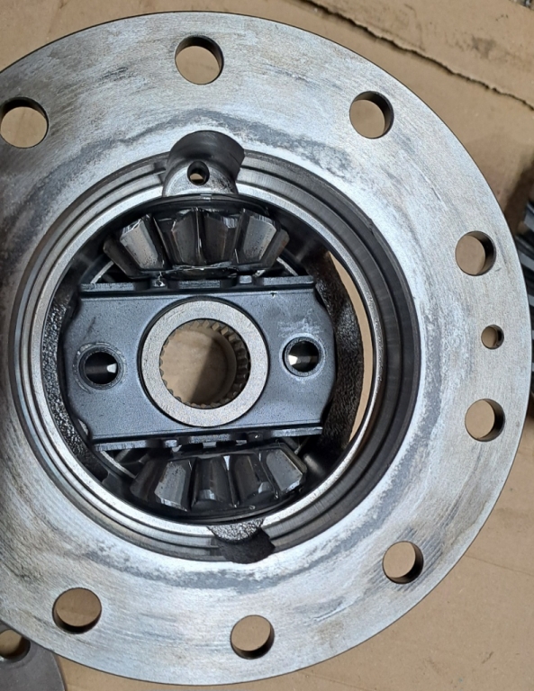

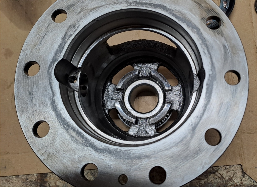

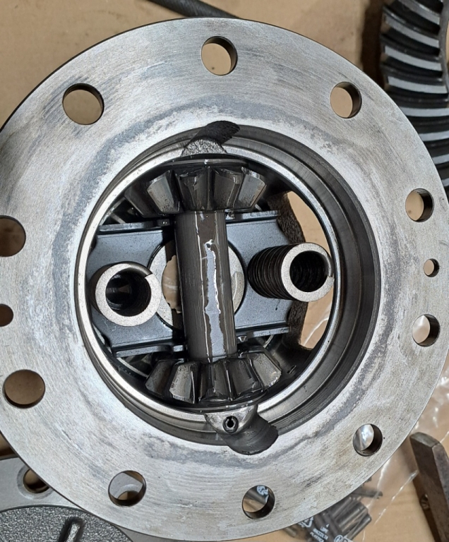

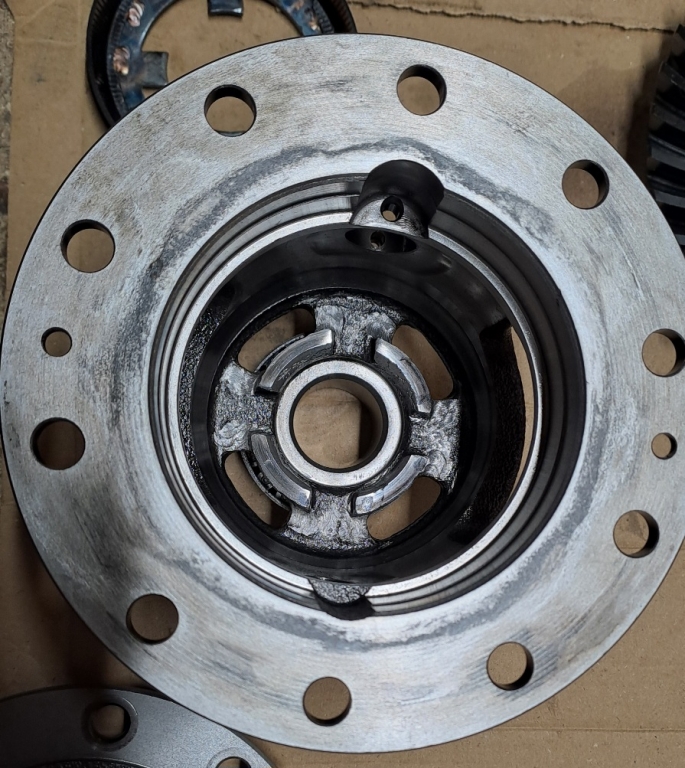

Aller je partage un peu de mécanique.

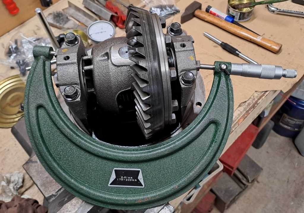

Achat d'un micrometre 175 200 mm

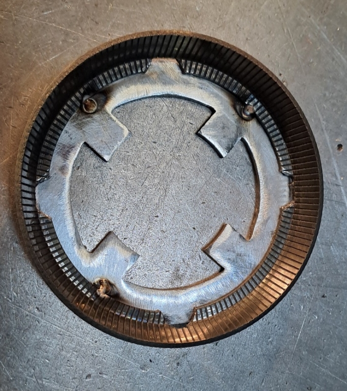

Découpe jet d'eau des pièces en acier noir épaisseur 3 mm (entreprise locale).

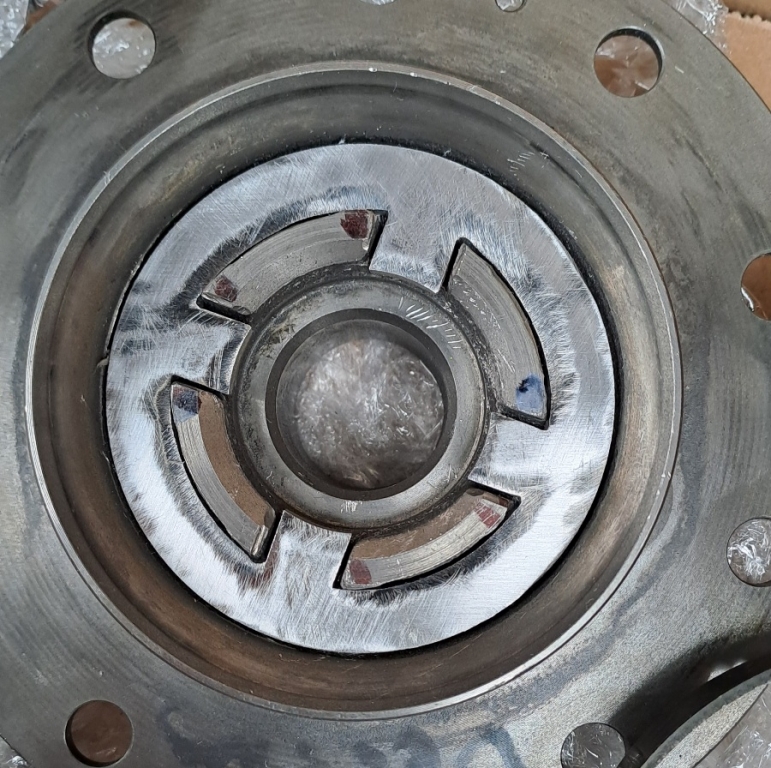

Présentation des pièces, forcément ça rentre pas, va falloir usiner.
Je vous montre le côté le plus visible mais c'est à faire des 2 côtés bien sûr.
Donc on joue de la fraise jusqu'à ce que ça passe.
J'ai préféré confier le soudage à un pro qui a l'habitude. La pièce conique faisant seulement 1,5mm, il ne faut pas se louper. Pointage puis soudage par petits cordons au TIG.
Message Publié : Dim 17 Nov 2024, 14:33
Message(s) : 4953
Localisation : Cotentin

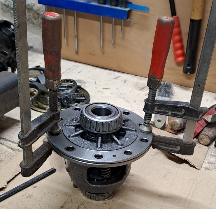

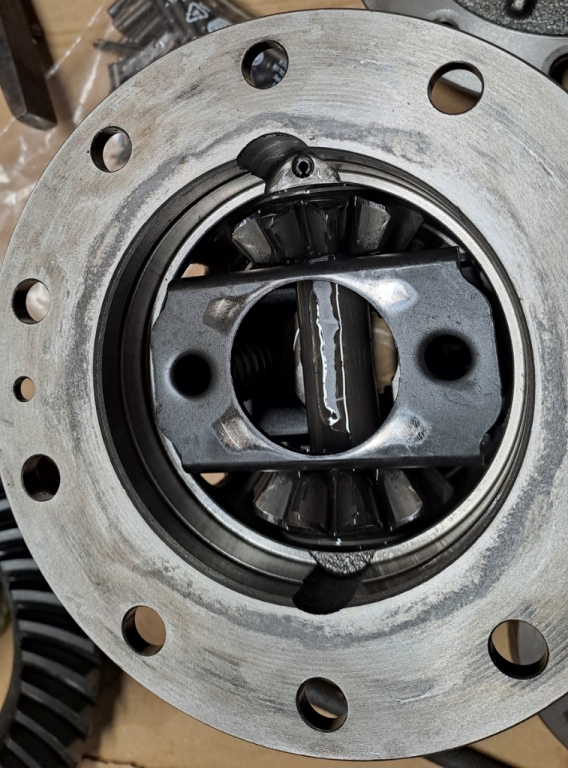

La boîte de LEGO. Et ensuite l'ordre du remontage.

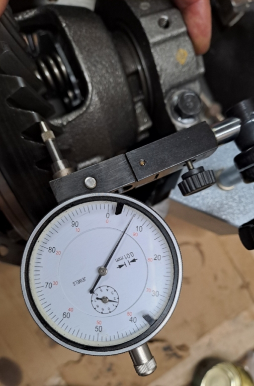

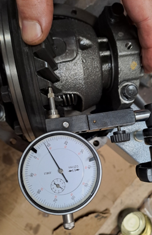

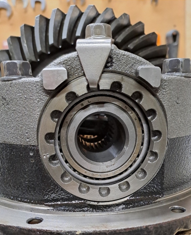

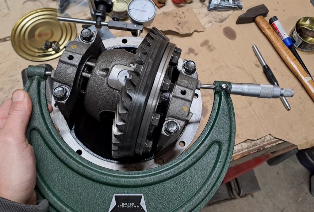

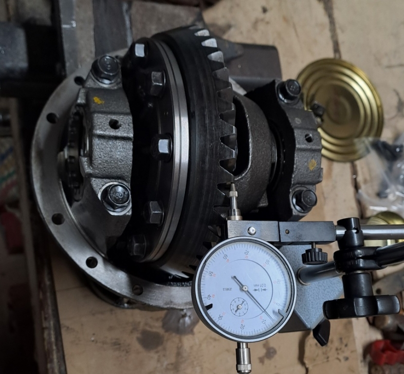

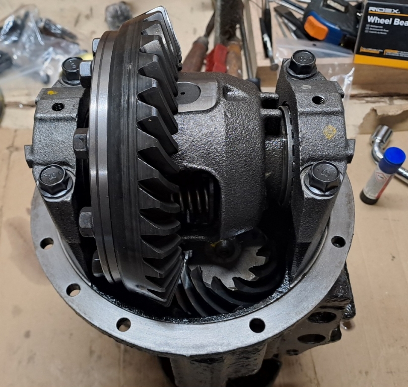

Une fois le différentiel remonté, il faut passer au remontage du couple conique.
J'ai fait moulte réglage puis contrôle puis réglage puis contrôle puis réglage... avec l'objectif d'avoir des valeurs parfaite. Bah c'est pas possible, suivant l'endroit de la couronne, j'ai un jeu de dent qui varie de 0.06 à 0.09 mm. Bon ok ça c'est bien. En revanche sur la précharge des roulements, il faut être entre 185,428 et 185,500 mm.
Le meilleur réglage que j'ai réussi à avoir c'est 185,300 et 185,530. Donc ma deuxième valeur est trop forte de 3 centièmes :ricane: bref, si je retire un peu de précontrainte pour redescendre cette valeur, l'autre devient trop faible si vous voyez ce que je veux dire. C'est impossible de modifier une valeur d'une diagonale sans que l'autre ne bouge.

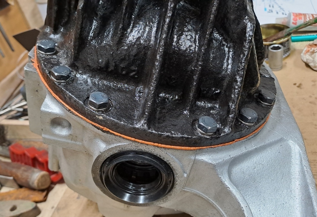

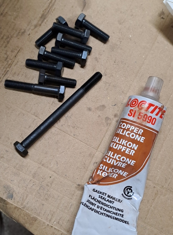

Après on referme le carter avec des vis et rondelles neuves et on serre au couple comme tout le reste.

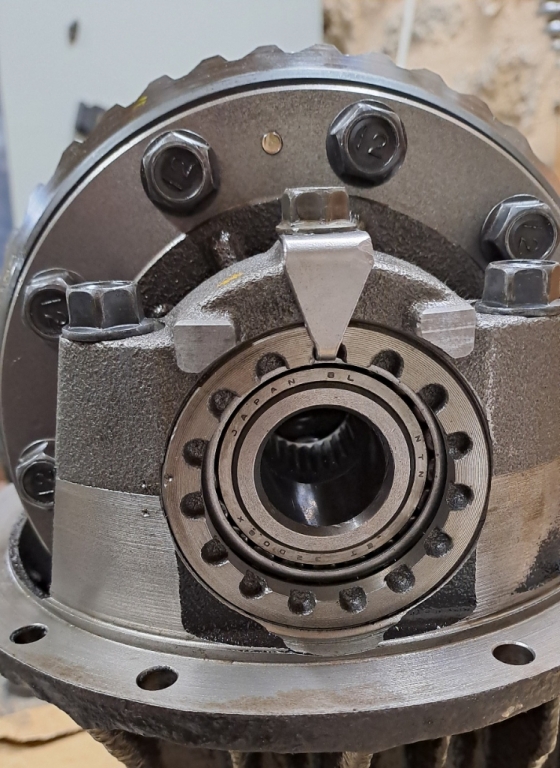

Ensuite j'ai remonté tout ça sur la voiture. Je vous passe les détails.
Puis une géo qui m'a pris l'après midi.
Avant :
Carrossage 1,2° (1°12')
parallélisme 0°17'
Arrière :
Carrossage 1,4° (1°24')
parallélisme 0°15'
Puis j'ai fait des essais.
Les bonnes nouvelles :

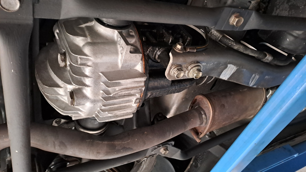

l'autobloquant fonctionne parfaitement. Ça drift facilement sur parking en bitume sec. Avec une roue dans l'herbe et une roue sur bitume, j'arrive à partir sans soucis et aucun bruit suspect contrairement au même test réalisé avant réparation.
Sinon je ne sais pas si c'est la boîte 6 associée aux jantes Ultraleggera, mais cette NB a maintenant un sacré peps, une montée dans les tours qui s'enflamme passé 4500 tpm, un vrai plaisir.

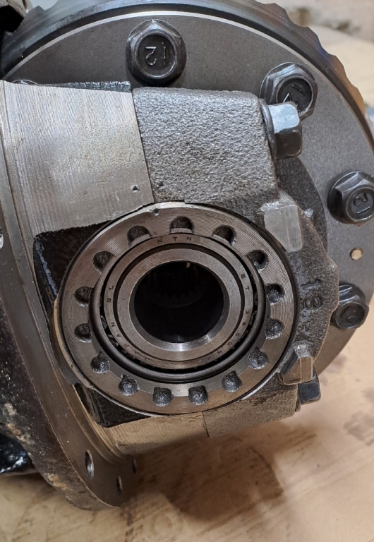

La mauvaise nouvelle, j'ai un bruit de roulement que j'entends uniquement la capote fermée. Pour moi c'est le roulement de nez de pont. J'avais déjà le doute quand le pont était démonté car la résistance pour le faire tourner à la main est bien plus importante que sur mon pont d'origine.
Donc vous connaissez la suite, je vais redemonter le pont :aie:
