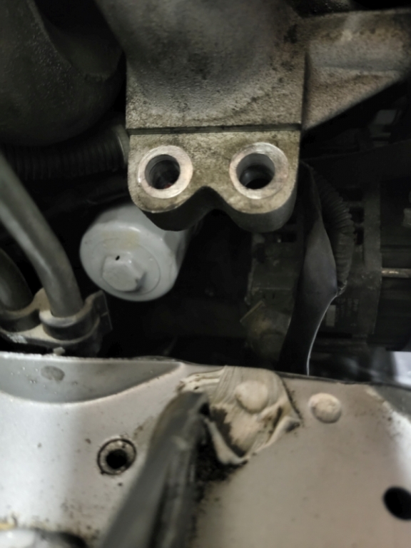

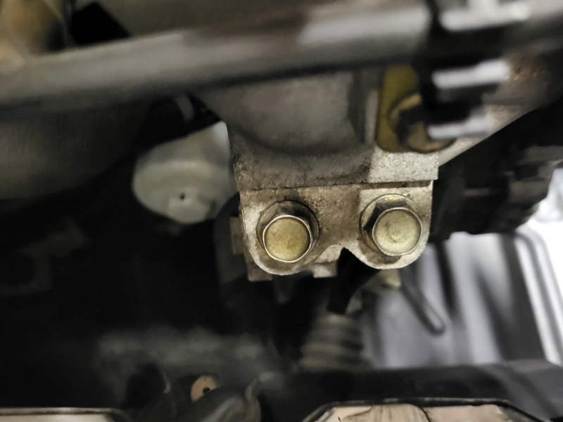

ma mimix se porte à merveille depuis le remplacement de l'embrayage et ça fait du bien au moral ! :bien:

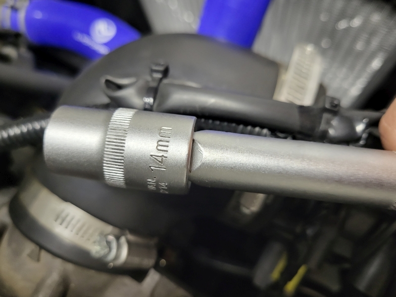

Après avoir visionné un paquet de vidéos sur la chaîne YouTube Flyin' Miata dans lesquelles pas mal d'intervenants parle du support en fonte d'aluminium et qu'il est possible de le supprimer sans risque, et ben je me suis décidé à le faire :
une douille de 14 mm :
2 vis en haut bien accessibles :
1 autre vis en bas que l'on devine au touché et qui reste pas mal accessible aussi
l'opération aura duré 2 minutes chrono :jap:
si j'avais su que c'était si simple, je l'aurai fait avant :cubitus:
moi qui croyais y'a quelques mois qu'il fallait tomber tout le collecteur d'admission :tantpis:

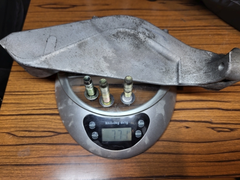

gain de poids ?
771 grammes en comptant les 3 vis :cubitus:
ah ben c'est sûr qu'avec ça, plus besoin de reprog ni de turbalisation (ça peps à donf !)
blague à part, j'y trouve quand même quelques utilités :
- le filtre à huile devient plus accessible
- ça fait de la place pour le coolant reroute à venir
- ça pourrait aussi faire de la place pour un éventuel OCT
- j'aime voir ma baie moteur se vider :beer:

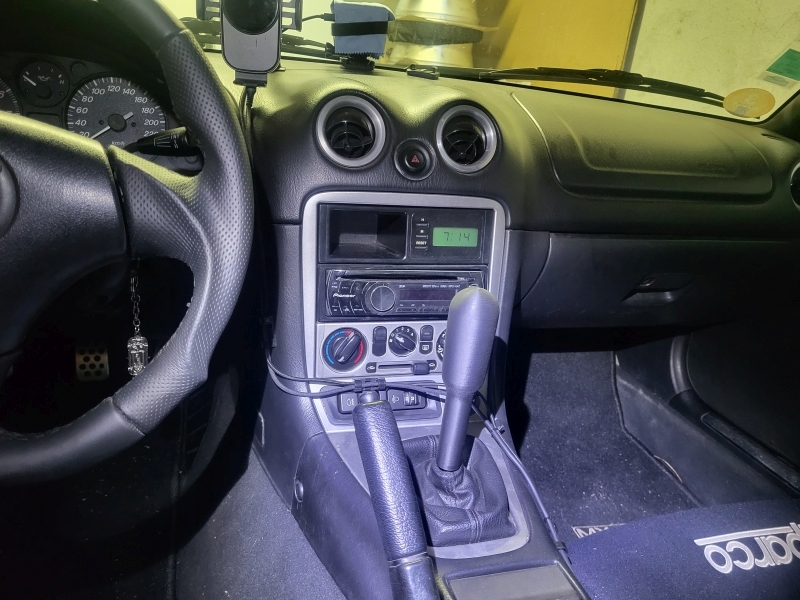

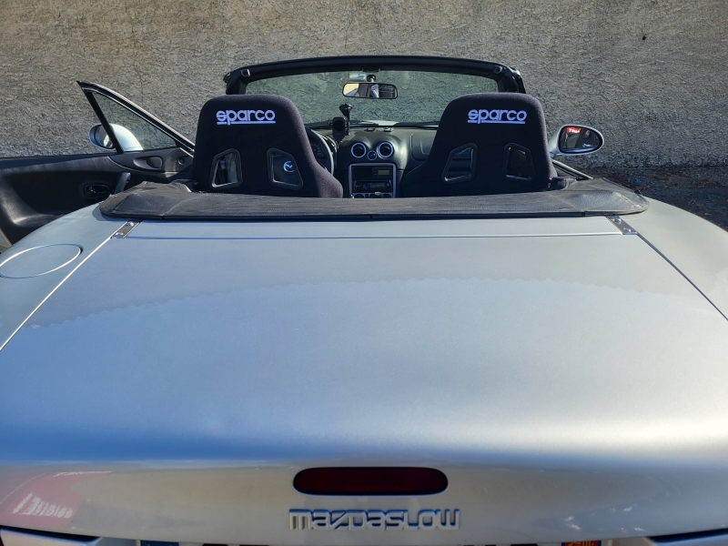

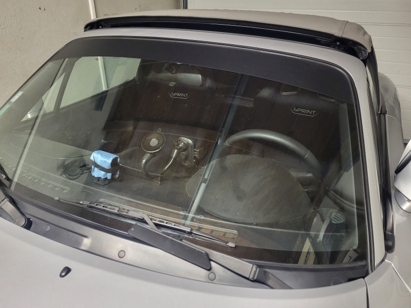

un autre chantier entamé en ce mois de septembre sur ma Mimix a été le remplacement du siège passager d'origine en tissus par un siège baquet Sparco Sprint à l'aide du fameux kit d'adaptation de chez Jass Performance, le tout pour donner une cohérence qui manquait cruellement :aie:
lors des derniers rassos, j'ai en effet inévitablement eu quelques remarques sur la gitanitude qui pique les yeux de ma Miata arborant côté conducteur un Sparco Sprint et côté passager le siège OEM :ricane:
il était temps qu'un certain équilibre esthétique soit rétabli à ce niveau-là :jap:
Tout d'abord, j'ai enlevé la style bar en tube chromé de 50 mm ainsi que le coupe-vent qui avait été installé par l'ancien proprio, ça c'est d'abord pour laisser le champ visuel libre pour les Sparco mais aussi pour préparer le terrain à la future vraie Roll Bar que j'ai l'intention d'installer :faim:
la Mimix avant, avec son siège OEM, sa style bar et son coupe-vent :
la Mimix après, avec les 2 sièges Sparco, sans style bar ni coupe-vent :
vous noterez au passage le remplacement du badge Mazda par un "Mazdaslow" de toute bôeté imprimé en 3D et peint avec amour :love: :ricane:

Elle ne sert à rien la pièce que tu as enlevé ?
C'est vrai que le filtre à huile est difficile d'accès.
Message Publié : Mar 26 Sep 2023, 20:55
Inscription : Dim 23 Oct 2022, 18:41
Message(s) : 1020
Localisation : Proche Toulouse (31)
à l'origine, elle a été conçue par Mazda pour supporter le poids du collecteur d'admission :jap:
ceci étant dit, beaucoup de messages sur le forum miata.net, tout autant de vidéos sur YouTube et notamment des professionnels de Flyin' Miata témoignent qu'enlever cette pièce n'a jamais provoqué le moindre problème, fait constaté sur des décennies pour certains !
alors je tente le coup, on verra bien :tantpis:
ça ne me fait pas spécialement peur avec tout ce que j'ai lu/vu sur le sujet mais bon, chacun fait comme il veut en son âme et conscience :jap:

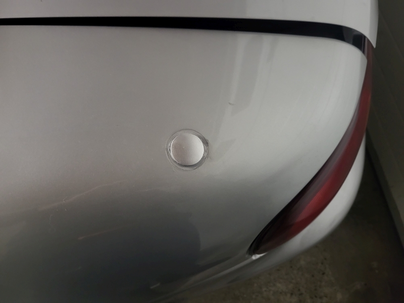

- suppression de l'antenne électrique dans le coffre (j'adorais ce truc en vrai même si je ne l'utilisais pas)
- bouchage du trou de l'antenne par un bouchon imprimé en 3D (peux mieux faire / WIP)

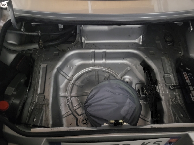

suppression de la roue de secours, de le croix, de la plaque d'acier, de la plaque en bois, des habillages/capitonnages/moquettes et toutes autres fioritures du coffre :
ne reste plus que l'essentiel dans le petit renfoncement de gauche :
- des outils + gants
- un bidon d'huile + entonnoir
- mon kit de démontage de la chicane Malian
- un kit de réparation de pneus
- mini-compresseur 12V pour gérer la pression des pneus
- le cric et sa manivelle
- une tente pour bébé pour ranger mon matos "à l'abri" hors de la voiture lors des trackdays

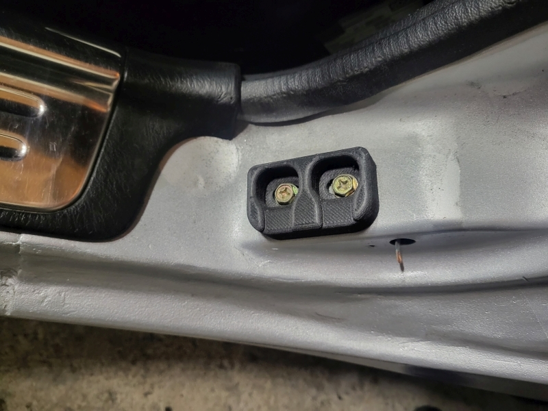

- suppression des pare-soleils
- bouchage des emplacements par des pièces imprimées en 3D

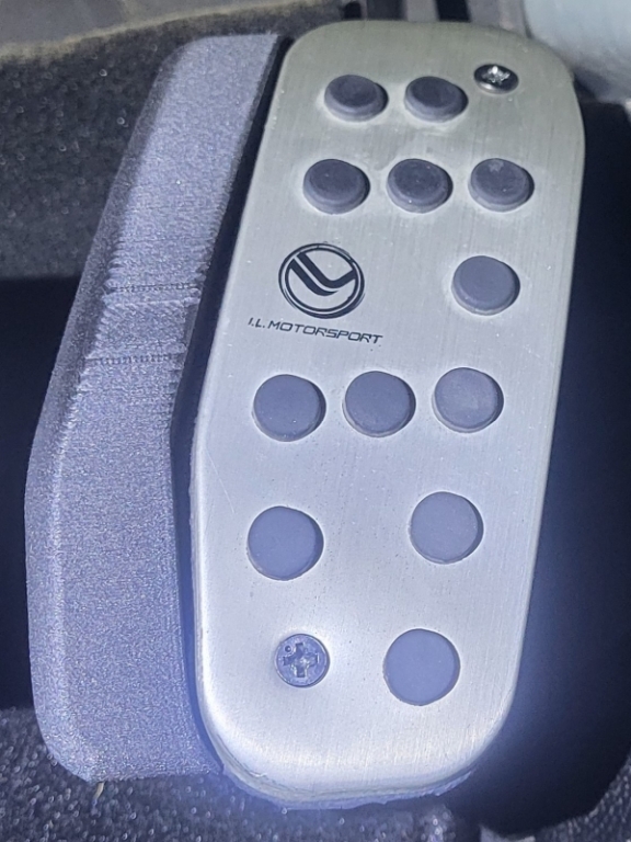

toujours en impression 3D, une extension de pédale d'accélérateur afin de facilité le talon-pointe :
il s'agit de la partie noire à gauche de la pédale.
Mine de rien ce truc me facilite considérablement le talon-pointe ! :love:
De surface un peu rugueuse, ça ne glisse pas et tiens bien à la chaussure.
C'est fait en polyamide haute température charge en fibre de carbone, très solide, léger et adapté au couvre pédale I.L. Motorsport que j'avais déjà installé précédemment.
Pas super ajusté au couvre pédale mais balek, ça se voit pas et ça fait très bien le taf :bien: :jap:

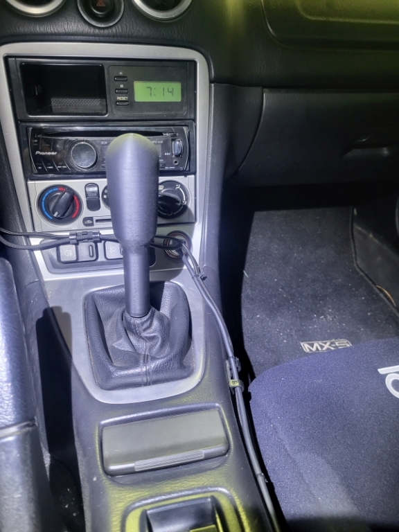

Toujours dans l'habitacle, toujours pour me faciliter la vie et toujours imprimé en 3D : un pommeau de levier de vitesse allongé qui me permet d'avoir la main très proche du volant, les allés/retours volant-levier sont optimisés de cette manière ! :bien:
Cette pièce est faite en ABS bien remplie, d'une surface plus lisse, le touché est plus agréable que si je l'avais fait en PAHT CF15 :bien:
Certes la distance entre deux vitesses et petit peu plus grande et je perds un peu de l'intérêt du short shifter mais ce n'est pas énorme et c'est pour moi largement compensé par le confort que je gagne dans la distance volant-levier :jap:
A noter que quand cette pièce n'est pas remplie à 100%, elle amplifie les bruits (vibrations) que produit la boite de vitesse qui s'entendent de ce fait beaucoup plus à travers cette pièce :cyp:

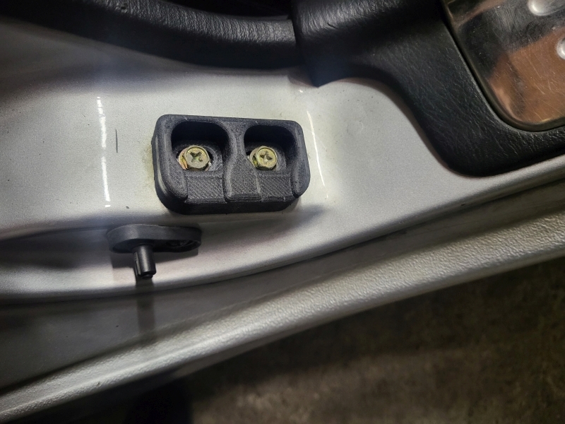

Et pour finir avec les pièces imprimées en 3D, j'ai changé les "doors bushings" d'origine en caoutchouc par des pièces imprimées en 3D, en PAHT CF15 comme l'extension d'accélérateur, c'est super rigide et remplace bien le Delrin que les marchands spécialisés Miata proposent.
Par contre non, je n'ai pas ressenti la moindre différence au roulage et ça ne m'étonne pas ^^
Je n'avais d'ailleurs pas remarqué avant de les démonter que les silent-blocs de porte d'origine ont une embase munie d'une plaque d'acier :jap:
