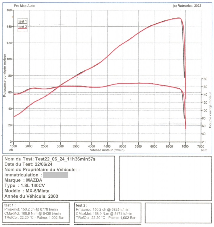

2°) Samedi 22 juin la NB est passée sur banc pour mesure de la puissance et du couple.
J'espérais qu'elle sorte au moins les chiffres d'origine avec toutes les modifs que j'ai réalisé (très peu en terme de performances au final) et je fus agréablement surpris qu'elle sorte 10 chevaux et 7 N.m de plus :

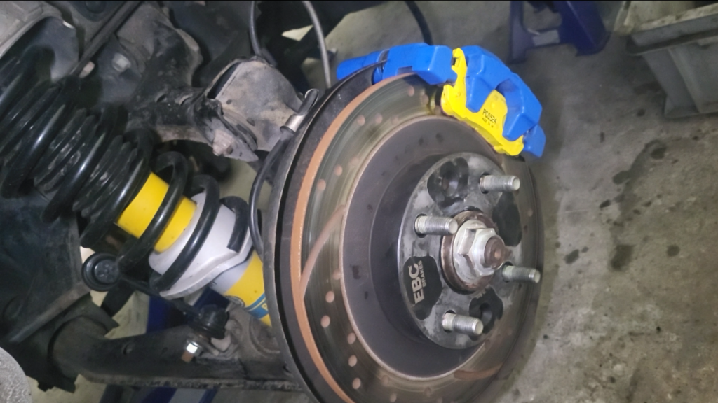

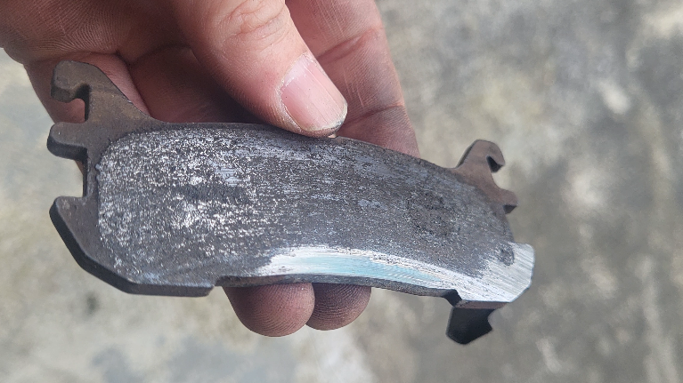

3°) et puis finalement j'ai changé les plaquettes de freins arrière qui étaient encore les Bosch fournies avec le véhicule lors de son achat il y a 1 an et demi par des EBC Yellowstuff
j'ai dû enlever la protection noire qu'il y a sur la face externe de la plaquette car le piston de l'étrier était repoussé au maximum et qu'autrement impossible de remettre en place l'étrier :aie: :

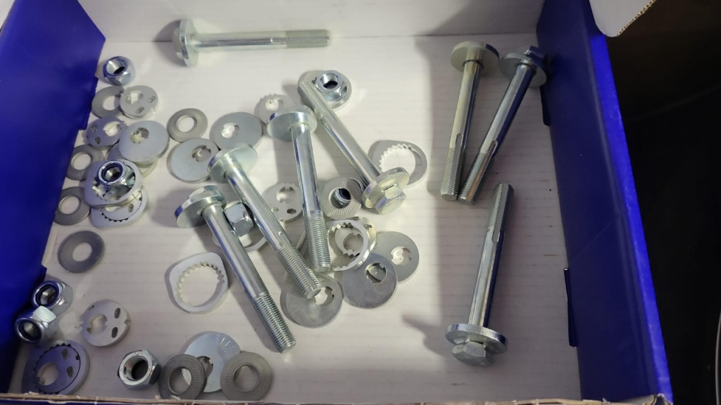

Prochaines modifications : les vis excentriques SkidNation que je me traîne depuis 6 mois sans avoir jamais pris le temps de les installer :tantpis:

Pour le passage au banc c'est très correct vu que tu es uniquement en bolt on.
Par contre 150 nm dès 2000trm ça me parait énorme.
Tu es décatalysé car le couple max 1500trm plus tard que l'origine c'est surprenant.

Bon courage avec les vis excentriques :bien:
Tu as monté quel type de collecteur? Un 4 en 1 ou un 4-2-1?
yup pour les YellowStuff ce que tu décris c'est la nouvelle procédure, de la nouvelle formulation post 2021, faut se méfier car c'est encore possible de recevoir des plaquettes fabriquées avant 2021, auquel cas la notice fournie avec décrit une procédure encore plus longue dans le cas d'une utilisation sur piste allant jusqu'à un peu plus de 1500 km :aie:
oui EBC ne conseille plus les Yellowstuf pour la piste mais uniquement à cause du rodage qui est trop long :cubitus:
oui décata sans silencieux intermédiaire et avec catback Malian (better by design, steu blague...) :ricane:
le collecteur c'est celui d'origine en revanche (un jour peut-être ... et quelques petits chevaux en plus probablement :D )
pour le couple vachement linéaire, je pense que c'est dû à la fois à l'admission d'air court côté froid + le VM ultra-allégé mais en vrai j'en sais rien (j'ai pas fait des masses de modifs "niveau perf")
yup lol je pense que je vais bien m'amuser à changer les excentriques (probablement pour ça que j'ai pas encore fait la démarche lol :aie: )
