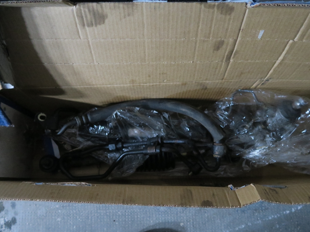

Donc comme la crémaillère a décidée de fuire juste après le summer il fallait s'en occuper
voilà la défaillante:
La remplaçante vient d'une autre 10 AE

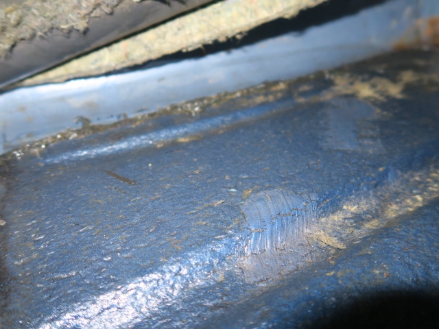

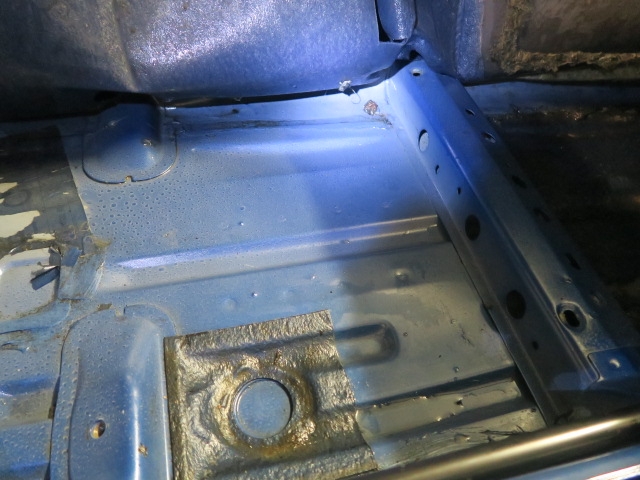

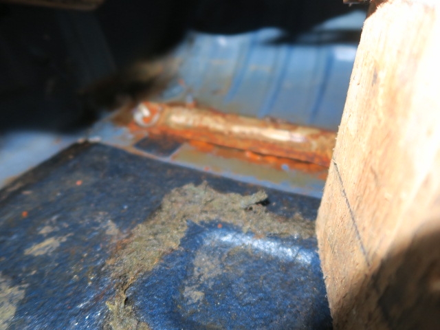

Mauvaise surprise aujourd'hui
Mme m'annonce qu'elle trouve que sa MX est humide à l'intérieur, je lui ai empreinté ce matin car il pleuvait, je me suis dit ce n'est que les traces laissées par le parapluie
Et bien non, une vraie piscine et ça ne date pas d'aujourd'hui cette infiltration :sic:

Ouch, ça ne fait pas plaisir à voir ça :/
J'ai beau ne pas sentir d'humidité dans la mienne, malgré la saucée de plus aujourd'hui (je touche du bois), je crois que la prochaine après-midi de libre que j'ai, je vais démonter l'auto pour me rassurer.

la question est d'ou vient cette flotte????
j'ai fait une recherche rapide , je n'ai rien trouvé sur des infiltrations pour les NB
PS, la rouille n'est que superficielle et il y a aussi la colle du revêtement qui donne cet effet orange

ça pourrait venir de l'entrée de la ventilation
Vérifie la gouttière devant le pare-brise, que tout est bien dégagé, y/c la descente d'eau dans l'intérieur d'aile.
Des feuilles peuvent boucher et le niveau monte en cas de grosse averse, et/ou si la voiture est inclinée.
Si tu as des feuilles c'est peut-être le moment de démonter l'aile pour en vérifier le pied : Ça s'accumule souvent la dedans. Il y a une petite dizaine de vis, dont une pas très accessible côté portière, près du répéteur de cligno (rallonge obligatoire)

Inscrit toi sur ce site.
https://www.howacarworks.com/video-cour ... the-engine
Le coût est modique et les vidéos permettent de voir le démontage total de l'auto.
