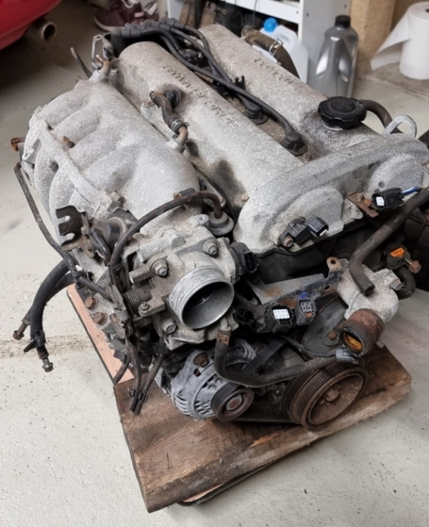

mi-octobre quelques planètes se sont pas trop mal alignées pour que je puisse partir pour un périple de 1200 km chez JDC qui lui même revenait d'un périple en Angleterre avec un break rempli de bonheur au format MX5 dont un moteur de NB 1.8 de 88 K miles (142 000 km)
Voilà quelques photos du moteur en question (photos de l'annonce) :

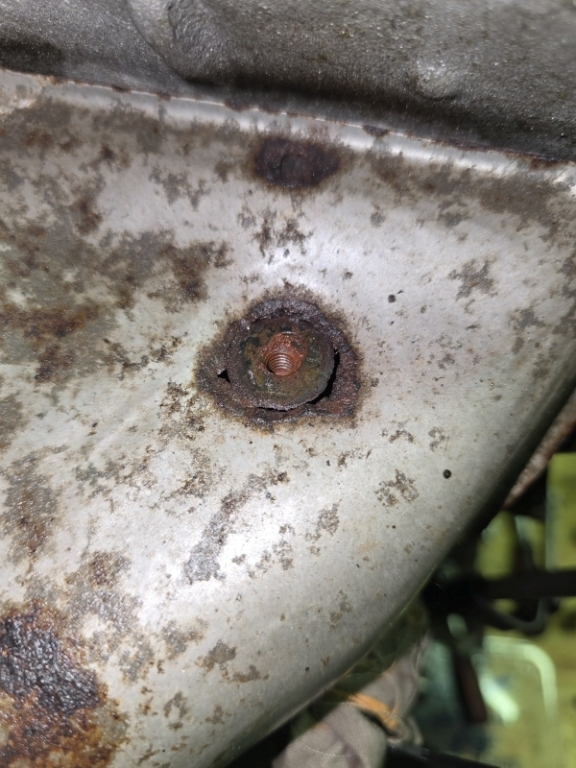

et j'ai ensuite passé les 2 mois suivant à m'organiser pour faire de la place dans le garage afin de réaliser le swap, démonter tous les périphériques du moteur que je ne garderai pas, changer un minimum d'éléments pour pas être emmerdé à court/moyen terme, et là je me suis bien rendu compte qu'il y a un monde entre un moteur de 142 000 km anglais comparé à mon moteur de 232 000 km qui a passé sa vie sous le soleil du sud de la France :aie:

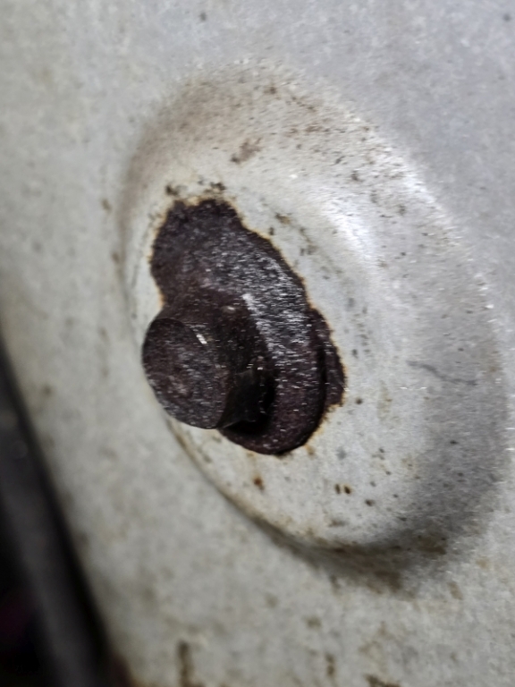

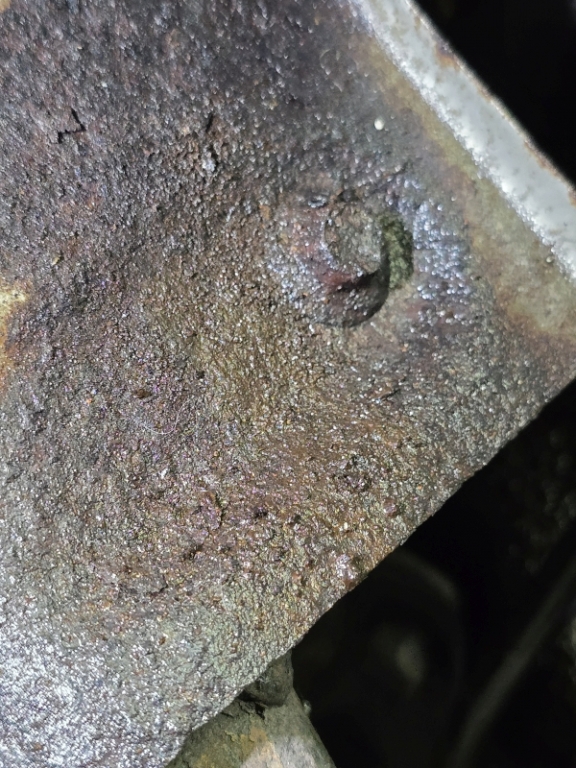

C'est dingue de voir à quel point ce moteur anglais était rouillé de partout, beaucoup de vis bien attaquées, tout ce qui était lié au LDR était très attaqué et certains éléments laissaient même supposer que ce moteur a été stocké à l'extérieur un petit moment quand même (voir les marques sur les cames des ACC par exemple) ...

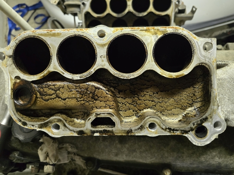

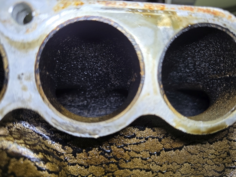

voilà la gueule d'un collecteur d'admission qui s'est pris 142 000 km de fonctionnement sans OCC et avec sa vanne EGR (la différence avec mon collecteur récemment démontée est frappante) :

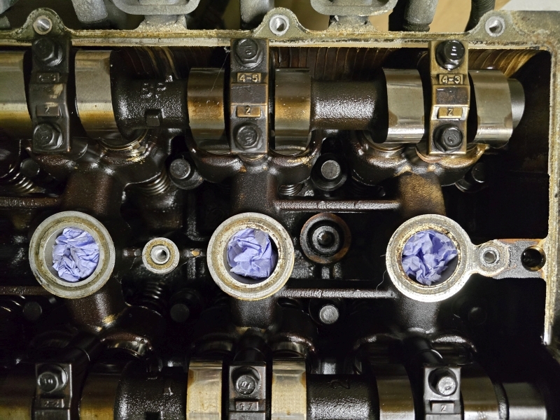

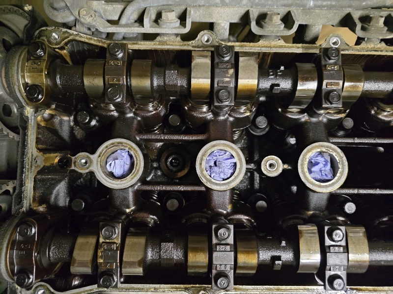

démontage du cache culbuteurs ensuite, j'avais encore jamais vu un truc aussi noire de crasse et un certains nombres de mécanos sur la toile plus chevronnés que moi se sont fait la même réflexion (heureusement ça s'est nettoyé assez facilement) :

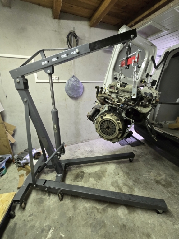

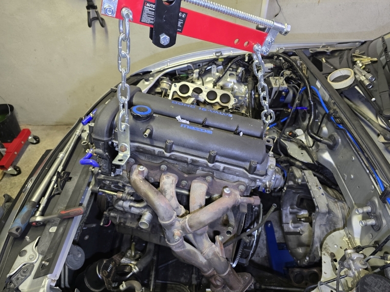

il a fallut que j'attende les congés de fin d'année pour enfin pouvoir réaliser le swap :tantpis:
pour pas que ça soit trop simple, j'ai bien évidemment fait tout ça seul, sans pont, dans mon petit garage (faut voir le bon côté des choses, j'étais à l'abri des intempéries) :
à un moment j'ai laissé tombé les photographies pour me concentrer sur le boulot qui m'aura pris au final une bonne semaine de taf à raison de 12 heures par jour (avec quand même beaucoup de temps à prendre des vidéos, vidéo qui sortira peut-être un jour, dans 6 mois minimum :ricane: )

Sinon, je vois bien le problème de corrosion des MX5 anglaises, j'en ai fait les frais sur le pont acheté d'occasion de provenance Angleterre également, les vis étaient sacrément grippées, 2 sont sorties à coup de burin :aie:

le moteur est remonté, j'ai fait quelques chose comme 400 bornes jusque là :faim:
pour l'instant je ne constate pas la moindre consommation d'huile :woo:
je n'ai pas encore pris les compressions mais il m'a l'air pas mal en santé là comme ça au feeling :)
si le temps n'est pas trop dégueulasse je pars la semaine prochaine faire un petit trackday sur le circuit de karting Roussillon pour le mettre à l'épreuve :faim:
