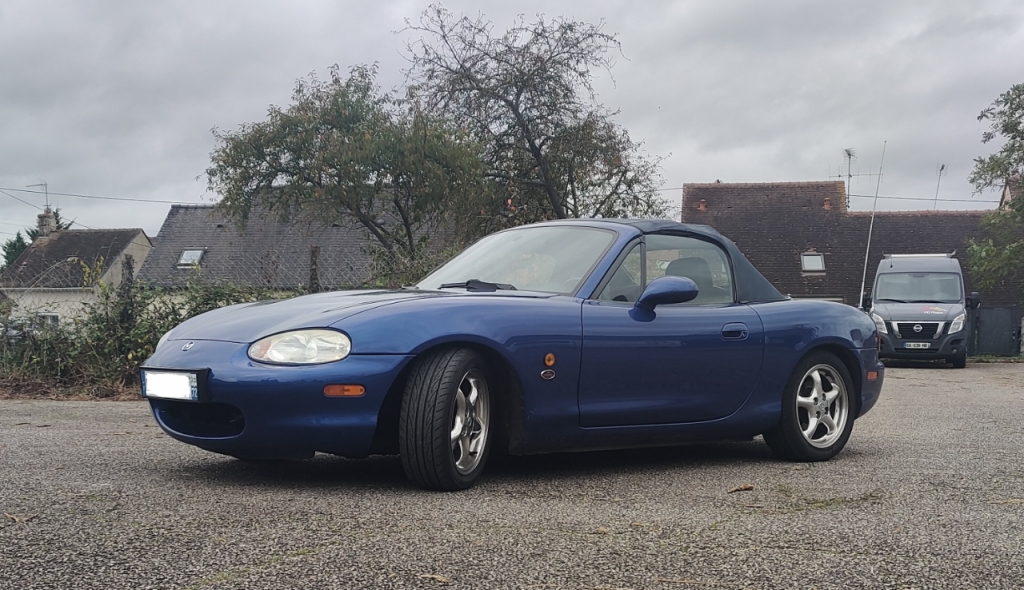

Bon, j'ai pour ainsi dire fini le montage des combinés aujourd'hui. Côté rapidité ce n'est pas glorieux et j'ai dû appeler le frangin à la rescousse ! j'ai aussi galéré pour les arrières.
Pour rappel j'avais commandé une version Street (silent bloc, tarage 6kg devant, 4kg derrière) mais à la réception c'est 6kg aux 4 coins :etonne: .
Même problème pour Angebenoit, le fournisseur n'a plus de 4kg donc nous a mis des 6kg en lieu et place. Discussion en cours...
Je décide de les monter qu'en même et après m'être bien planté sur les réglages (la voiture était posé sur le cric :aie: ) j'arrive à retrouver une hauteur identique sur l'avant (145mm à la feuillure) mais pas à l'arrière (125mm d'un côté et 132mm de l'autre) au max.
Je vais remettre 125mm aux 4 coins comme me l'a suggéré Angebenoit et Akpo35 et on verra ensuite. Au premier essai cette apm, j'ai trouvé l'avant très bien amorti et l'arrière un peu sec tout de même.
A suivre.
J'ai aussi demandé des rallonges pour le réglage de dureté à l'arrière au fournisseur. Pour commencer j'ai mis le réglage de dureté à 14 sur 24. 24 étant le plus dur.

Message Publié : Dim 20 Oct 2024, 18:48
Message(s) : 7413
Elle me semble bien basse pour une voiture qui devait rester en hauteur d'origine :D
Message Publié : Lun 21 Oct 2024, 04:39
Message(s) : 4570
Localisation : Nord Isère
La photo me donne la même impression, pourtant si j'ai bien compris, c'est 20-25 mm de rabaissement quelle a comme réglage. Esthétiquement c'est joli comme rendu en tout cas, mais à titre purement personnel, je dirais qu'il ne faut pas aller plus bas.
Message Publié : Lun 21 Oct 2024, 07:01
Message(s) : 7483
Je n'ai pas repris les mesures après avoir roulé comme sur la photo. Elle est peut-être encore descendue un peu mais normalement elle est entre 120 et 123mm à la feuillure. Avant elle oscillait entre 143 et 150mm.
