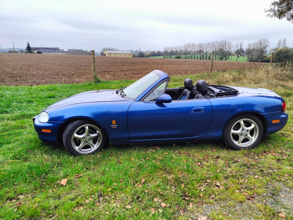

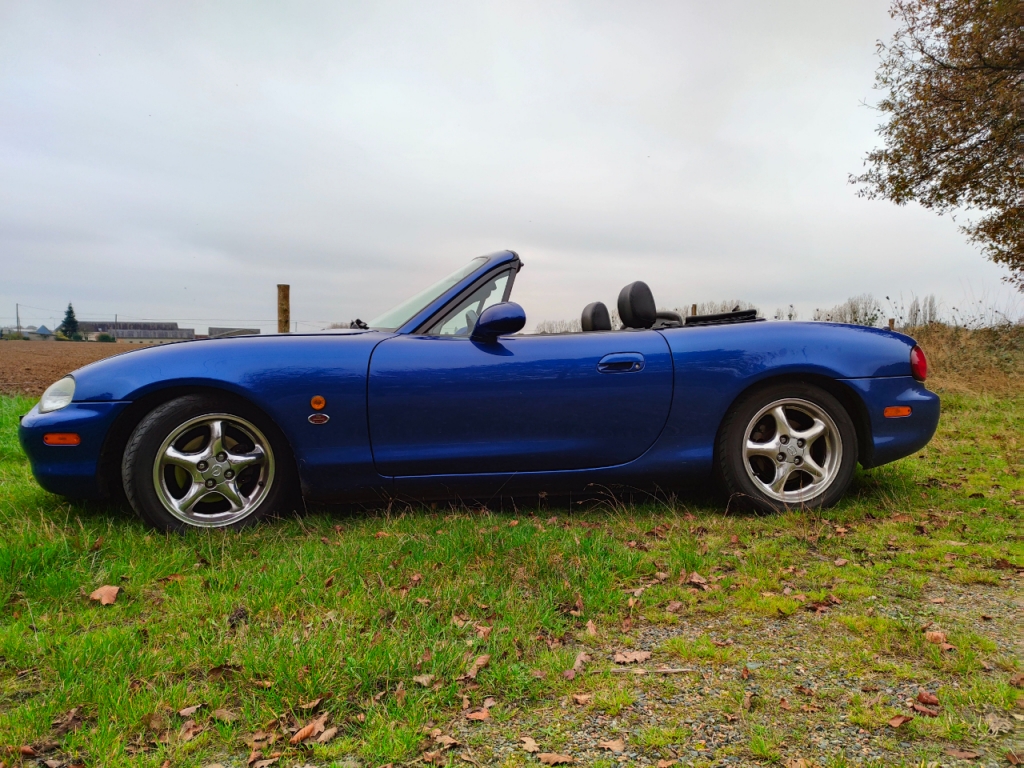

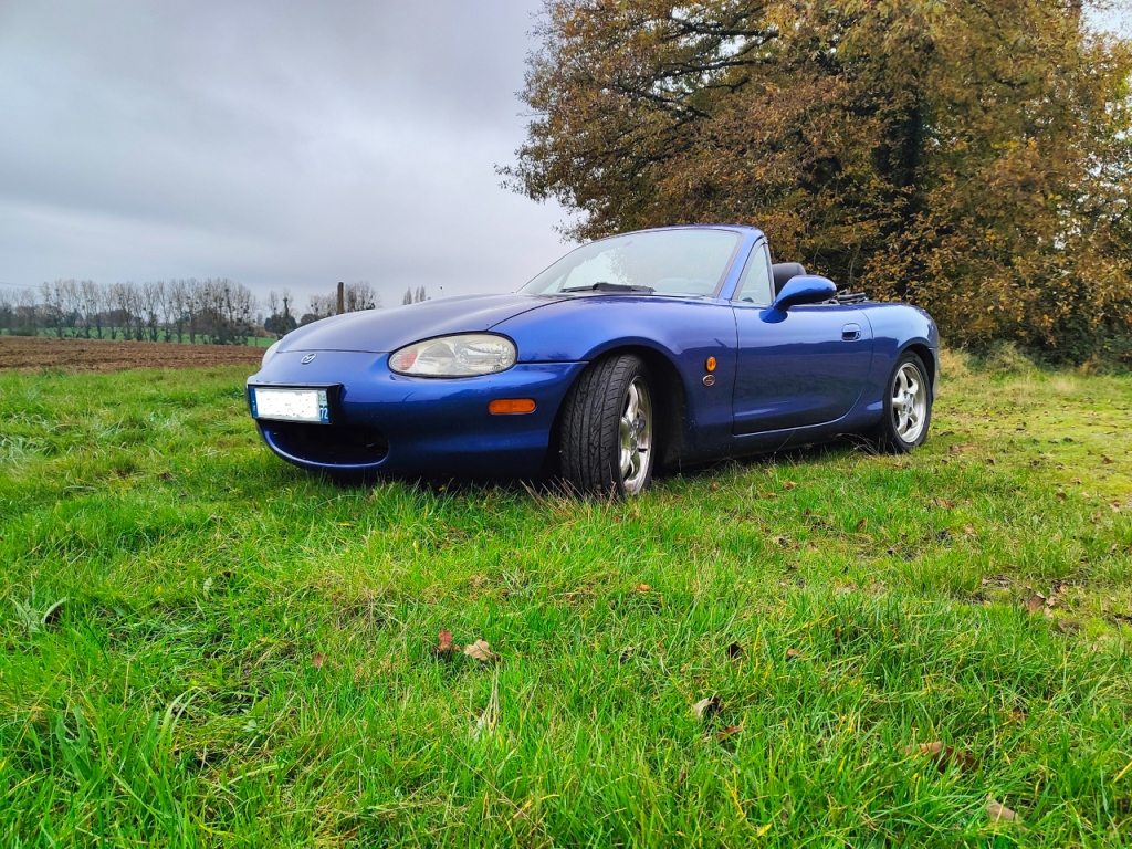

Message Publié : Sam 9 Nov 2024, 22:21
Message(s) : 7473
Quelques photos prises aujourd'hui, pas de soleil mais c'était agréable de rouler décapoté. C'est même idéal :D .
Message Publié : Dim 10 Nov 2024, 06:45
Message(s) : 2663
Localisation : Dpt 83
Si tu ne change pas les roues, 4 cales aux 4 coins pour faire sortir les roues vers le bord des ailes et elle sera tip top :faim:

J'aime beaucoup le rendu esthétique, c'est top :bien:
Merci pour ces photos.
Message Publié : Dim 10 Nov 2024, 12:18
Message(s) : 7410
C'est bas :aie: :ricane:
La majorité des MX5 sont beaucoup trop hautes à mon goût d'origine.
Je préfère donc rabaissées.
Ici, elle est quand même fort basse, ce n'est pas moche mais on voit clairement qu'elle est rabaissée. Pour une 10AE d'origine, j'aurais peut-être préféré un rabaissement de max 2cm pour paraitre presque d'origine.
Au final, à part les mauvais ressorts reçus, qu'est-ce qui empêche de la remonter ? Est-ce qu'il y a finalement moyen d'obtenir une hauteur d'origine comme semblait l'indiquer le fabriquant ?
Avec ma NBFL en Eibach, je n'ai quasi jamais touché la lame avant par contre c'était plus problématique avec les renforts de châssis (il y en a probablement moins sur ta NB) :sic:
Je serais les fesses sur les coussins berlinois, les routes bombées, les butées de portail, les pentes de garage, ... :sic:
Sur la ND, c'est beaucoup plus relax, tout est plat en dessous, rien ne dépasse et je suis 2cm plus haut à ce niveau par rapport à ma NBFL. Je dois juste faire gaffe avec la lame du kit aéro.

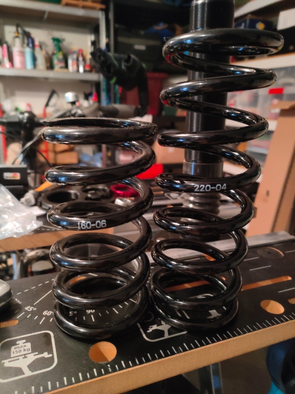

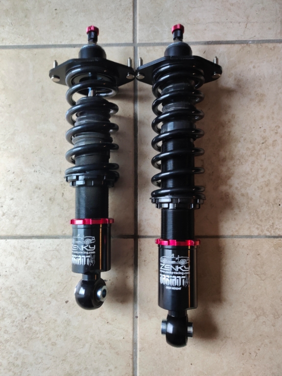

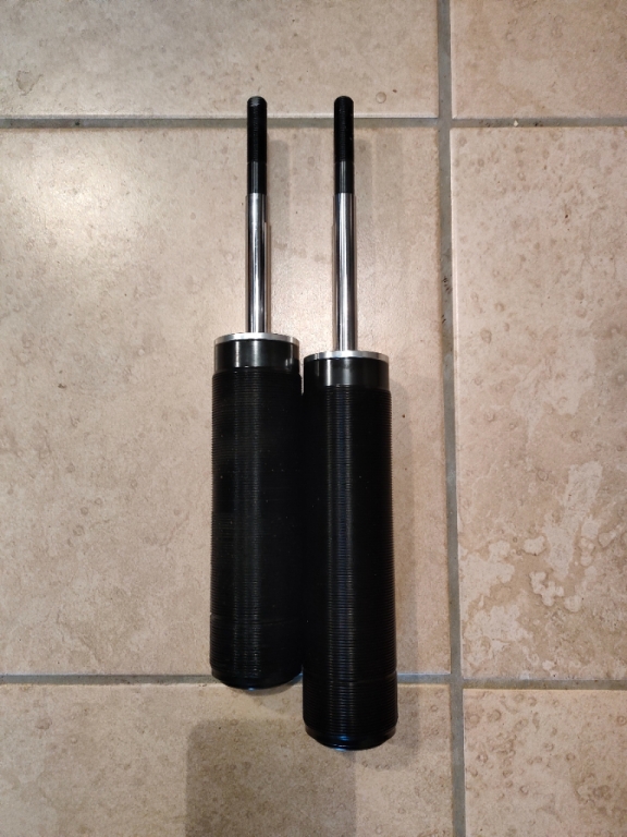

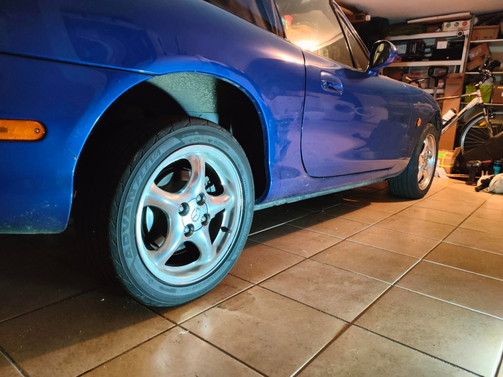

Quelques nouvelles...
Montage aujourd'hui avec nouveaux amortisseurs et nouveaux ressorts.
L'ancien combiné et le nouveau :
Mode 4x4 :D , j'ai réhaussé l'avant de 20mm et pour l'arrière je l'ai mis en plus haut sachant qu'avant roulage le plus haut est déjà 40mm plus haut que l'origine. Je ne vais pas rester comme ça bien sur mais je ne voulais pas me taper le réglage de hauteur sans avoir rouler un peu.

C'est radical :D
