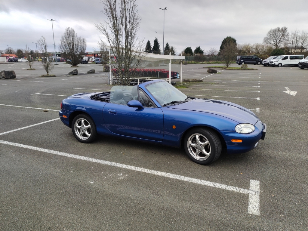

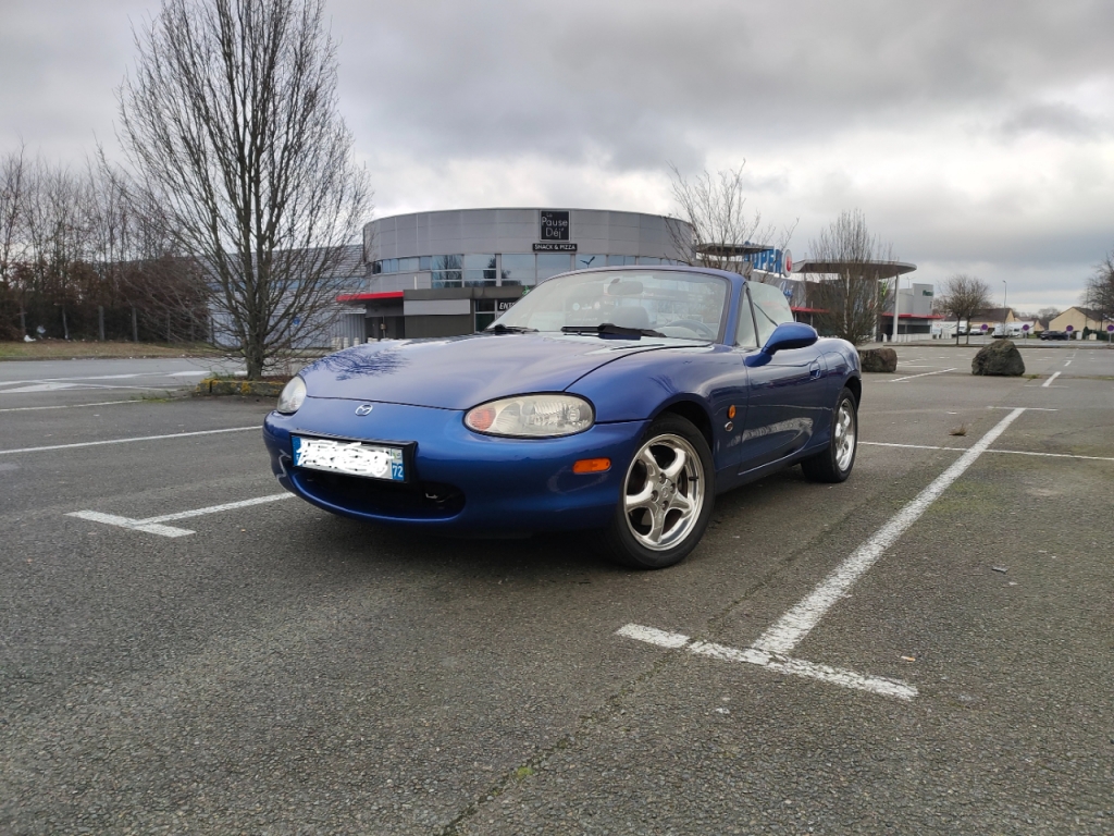

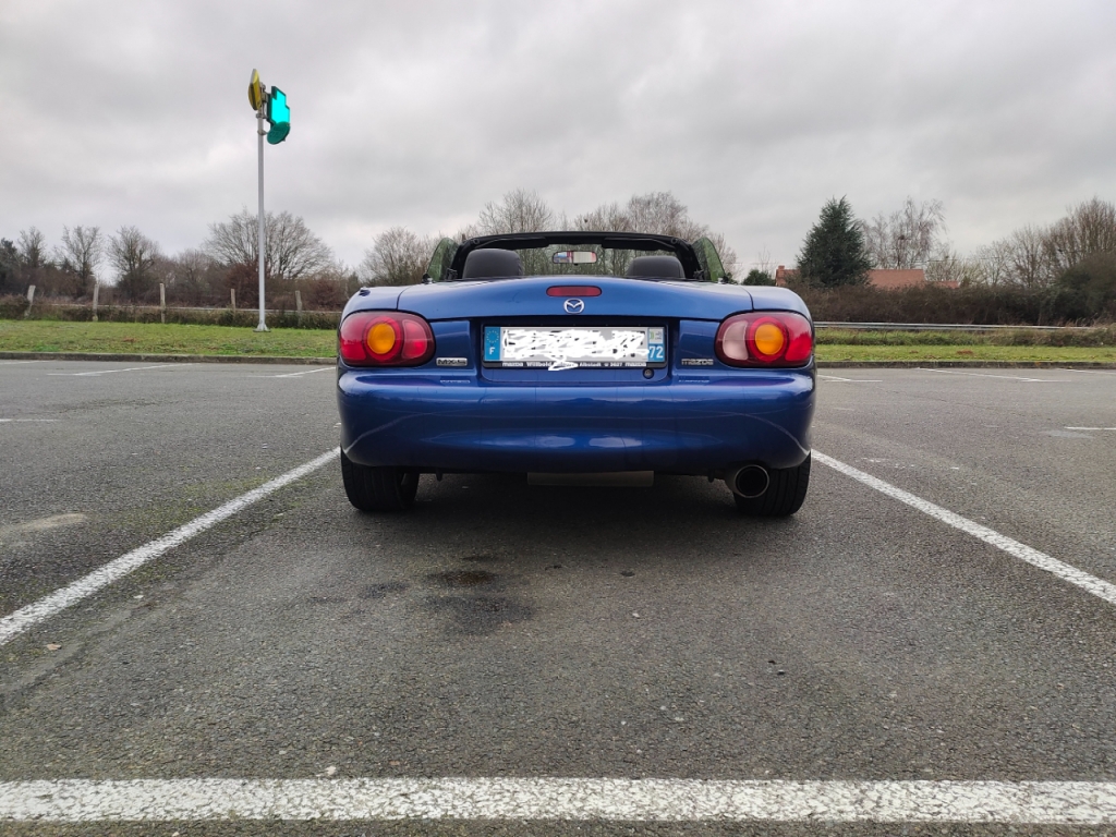

Petite balade et lavage avant de prendre des photos. Cette fois la hauteur me convient :D , beaucoup vont la trouver trop haute mais moi ça me va bien.
Sinon, bonne année à tous. Cela a été un peu laborieux avec ces Zenky (commandés le 3/10) mais au final je suis content du résultat et de la prestation qu'ils offrent. La voiture est bien mieux tenue en préservant le confort. Le freinage est amélioré et la motricité aussi, on est bien plus en confiance.

Elle est très belle comme ça. Je ne la trouve pas spécialement trop haute, j'aime bien comme ça. C'est discret et cohérent avec l'aspect "origine" de la tienne, comme c'est une SSP 10AE je trouve tout ça d'autant plus cohérent.

Enfin des combinés qui permettent de garder une hauteur d'origine :bien:
Perso, j'aurais quand même baissé d'un centimètre :D
A voir si ça ne va pas un peu se tasser avec le temps...

Impec :bien:
Idem je baisserai de 10 à 15 mm. Ça donnera toujours l'impression d'une voiture d'origine pour les néophytes mais ça lui donnera un petit côté plus racé.
Pense à faire une géo après avoir trouvé ta hauteur définitive ;)

Oui mais je vais rouler un peu pour que cela se tasse, ensuite je ferai un géo.

Sympa les dernières photos.
Je trouve la hauteur impec.

Ça ne se tasse pas. Si c'est le cas c'est que quelque chose est mal serré.
Ma ND ou la NB n'ont pas descendu depuis le montage des combinés. :tantpis:
En faisant la géo par contre ça peut descendre car les excentriques se mettent en appuis une fois dévissés

Entre deux réglages et 50km, j'ai perdu 7mm en moyenne, c'est pour ça que je n'ai pas tenté de les régler dés le début ;) .
