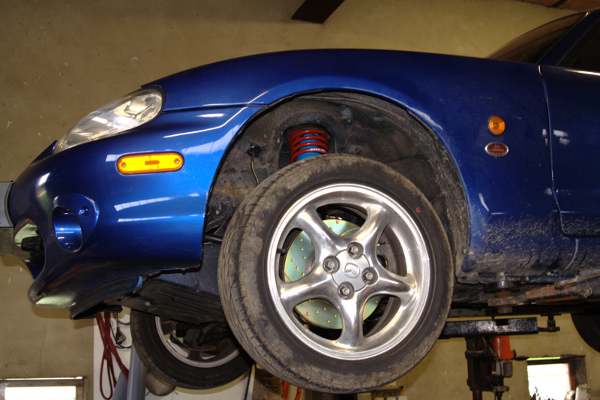

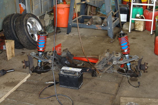

Je prends le temps de poster les quelques travaux de ces dernières semaines, qui bien que pas prévus au départ, se sont enchaînés tout naturellement. J'étais parti pour remplacer mes coussinets et ma pompe à huile avec PatST, et de fil en aiguille on s'est retrouvé à installer les pièces suivantes:
- Coussinets ACL race series tri métaux
- Pompe à huile de NB surfacée pour gommer les rayures très mineures
- Torsen en 4.1 à la place du 3.9
- Disques EBC turbo groove en 270/276 + étriers de nbfl
- Plaquettes EBC YellowStuff aux 4 coins
- Liquide de frein ATE super blue

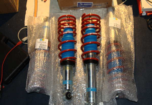

- bilstein b14 pss

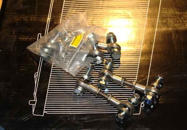

- biellettes réglables made by PatST à l'arrière. On a pas eu le temps de faire les présentations entre la disqueuse et les biellette avants qui sont complètement grippées, ce sera fait plus tard.
En bonus, suite à son autodestruction :ricane: on a remplacé le radiateur par un ILM 50mm, et viré la clim.
On a été surpris par les coussinets oem qui étaient à peine marqués. La pompe à huile, quant à elle, a quelques rayures qui accrochent bien l'ongle. Merci à mon mano de pression plx qui a permis de voir le problème et de sauver mon bas moteur :)
Bilan:
- pression d'huile : 4bars au ralenti à froid, 2b au ralenti à chaud :jap:
- Les bilstein semblent super pour le peu que j'ai roulé
- Les freins... Freinent!
Pour le pont court, je peux pas trop dire car d'une part j'ai roulé très calme pour roder les coussinets, et d'autre part j'ai eu un petit problème de refroidissement. Un indice sur la dernière photo. Ceci dit, puisqu'il n'y a pas de problème, que des solutions, j'ai déjà des plans A, B et C ;-)
Je suis pressé de régler ce léger contretemps pour pouvoir enfin profiter du potentiel que je n'ai pu qu'entrevoir :faim: Et enfin pourrir tout le monde sur piste :ptdr:
Un grand merci à PatST pour son aide et les quelques samedi bien sympas :beer:

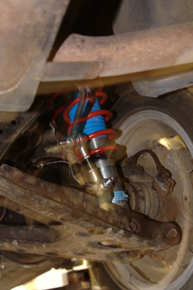

De la rouille, et une protection de disques arrière façon fleur de métal :
Il y a deux cylindres comme ça (2 + 3) et ça tourne toujours... Solide le BP :D

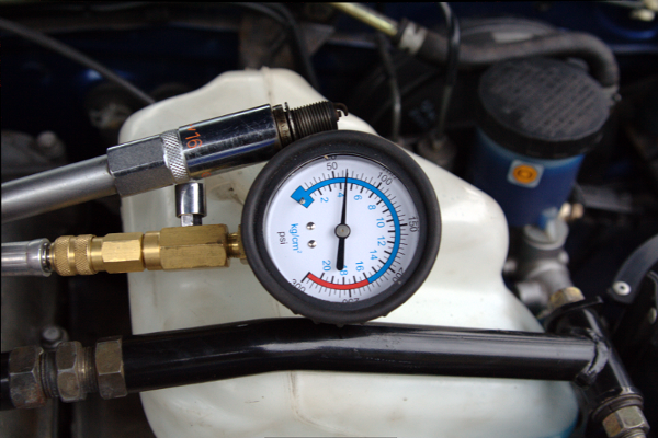

Bon :( la compression sur tes 2 et 3... :etonne:
J'ai eu ca sur une voiture, la compression passait de l'un a l'autre (test avec un compresseur).
Encore une petite question, comment ou plutôt où mesure tu la pression d'huile ?

La mesure de pression d'huile est faite via une plaque sandwich au niveau du filtre à huile, et c'est un plx sm-fp qui mesure et affiche

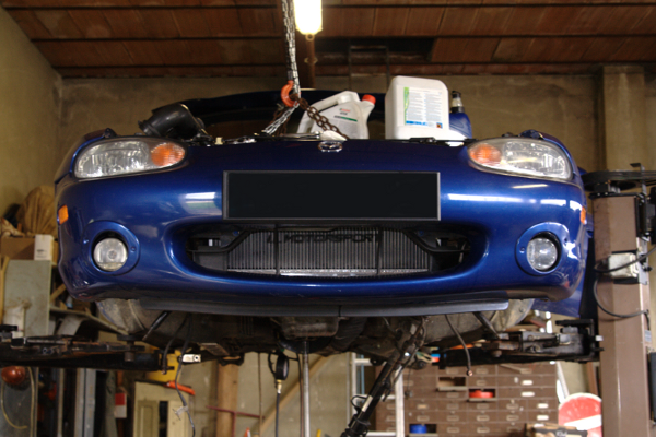

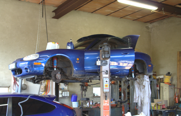

Quelques nouvelles au sujet du moteur : Le plan A a échoué, le plan B ne me plaisait pas trop, je suis donc passé au plan C : Remplacement du moteur par un bp6d que j'avais récupéré l'année dernière.
On a sorti l'ensemble moteur+boite : c'est beaucoup plus simple que de sortir le bloc seul!
En une petite journée le nouveau moteur était en place, on a pris une journée de plus pour le faisceau et remplacer les biellettes de barre stab avant. Elles étaient tellement rouillées que le démontage s'est fait à la disqueuse et au burin :lol:
Pour l'adaptation moteur, voici les points délicats:
- La rampe d'injection est différente entre le bp4w et le bp6d : A retour sur le bp4w, il n'y en a pas sur le bp6d. On a donc remonté la rampe du 4w avec les injecteurs du 6d
- Les bobines : Les connecteurs ne sont pas identiques, il faut donc câbler les connecteurs du 6d sur le faisceau du 4w
- On a utilisé l'alternateur du bp4w qui sort un peu moins de watts que celui du 6d (70A contre 80A) en supposant qu'il tirait moins d’énergie sur le moteur
- Pour la gestion, merci la ms3x :-D
Avec le pont en 4.1, c'est du bonheur :love2: Ce moteur semble plus coupleux (mais c'est peut-être juste l'effet pont court) et il est plus à l'aise dans les tours
Désolé je n'ai pas de photos des travaux, mais aujourd'hui ça donne ça (faites pas attention la baie est en attente de nettoyage) :
