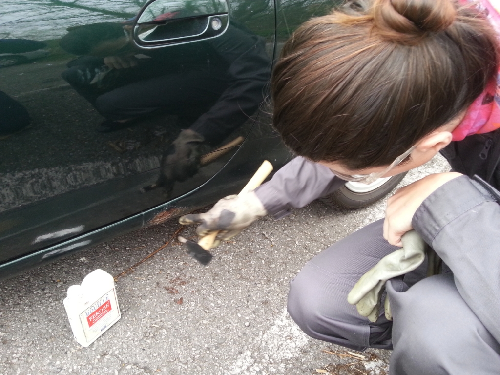

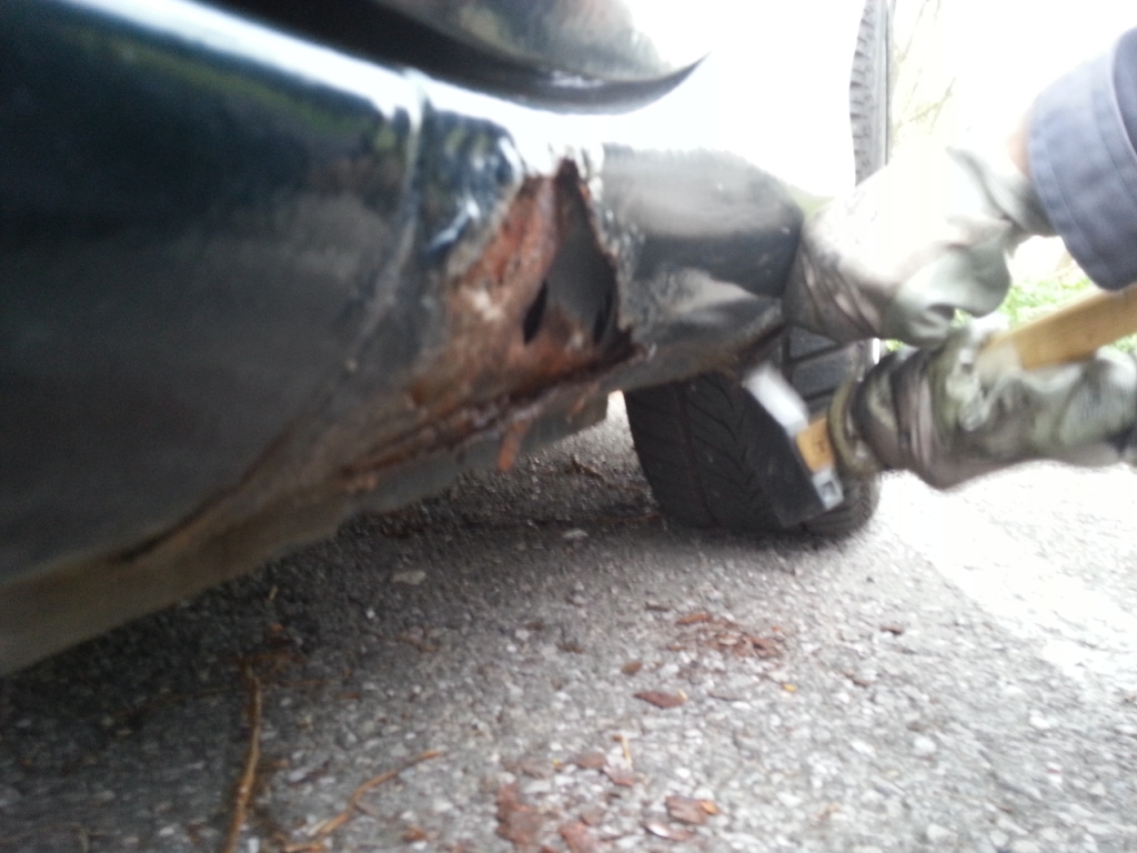

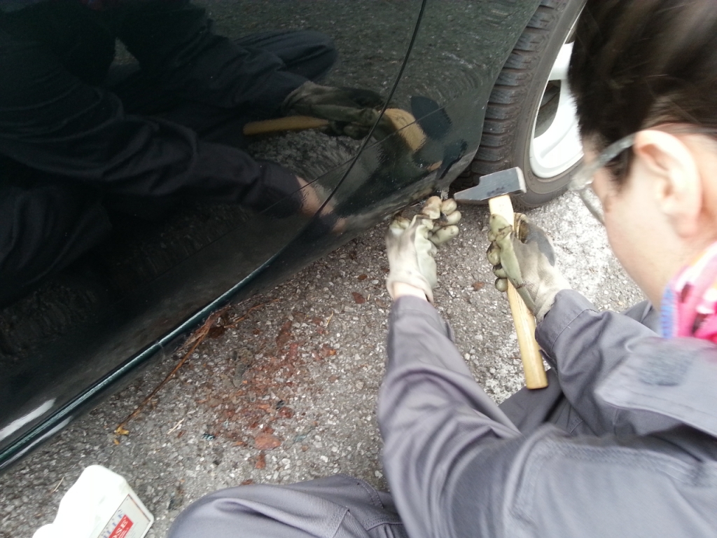

Alors voilà je me suis occupée de la Poison car :love2:
Bon ça va, c'est pas siiiiiiiiiii terrible :D
Côté passager :
Côté conducteur : :cyp:
Ma Deep Purple NBFL Memories

t'y vas au marteau carrément !
De la mousse expansive , mastic de finition un petit ponçage, de la peinture par dessus et elle sera comme neuve!! :jap:

Mais effectivement, pour en revenir à ta MX, moi je ne me serais pas lancé là dedans, je ne suis pas mécano mais je m'y mets, par contre, tôlier, niet, pas pour moi. :non:
Bon courage et bonne réanimation. :jap:

Bah si tu ne t'y frottes pas, comment savoir si tu saurais le faire ou pas ? :ricane:
J'ai pas peur, je ne fais rien de "dangereux" pour ma belle, et au pire y'aura toujours moyen de réparer une bêtise :oui:
C'est pour cela que je voulais une NA ou NB, pour les amateurs de mécanique, elles sont parfaites :bien:
Faut pas hésiter, suffit de se lancer ;)
Ici tu trouves beaucoup de tuto en plus, donc avant de me lancer, je me fais la théorie sur le net :jap: et puis faut que tu ai un superviseur avec toi :oui: et c'est pas plus compliqué que ça :P

Salut Calamity Jessy ( j'ai fait un copier / coller de ton pseudo car l'autre jour j'ai écrit Calamity Jessie je crois :oops: :oops: :D , Bon il y a du boulot .. pour un carrossier ( perso je ne serais pas du tout capable de faire ça :ttt: ) mais ce ne doit pas être insurmontable .
Encore une fois je m'étonne de la propension à la rouillle qu'ont les MX 5 et pas seulement les NA .. :D
J'en deviens suspicieux et demain je vais passer la mienne à l'aimant car je deviens parano moi aussi .
Le lien et les photos mises sur ton post il y a quelques pages font voir un profil vraiment similaire de rouille . Ce qui est dingue c'est qu'une fois la rouille éliminée la tôle est vraiment saine ( je parle du post sur Mx5 en liberté ) et sur ta Mx aussi .......
Je ne sais si c'est pas cette drôle de peinture effet rugueux de bas de caisse qui fait que les bdc rouillent :? :etonne: ..
Courage à toi , à vous pour cette remise en forme :beer: Mike .

Bon il va falloir que tu attaques un peu plus loin et bien nettoyer c'te rouille et donc bientôt une découpe bien propre puis remplacement par du neuf :)
C'est le moment d'envoyer quelques photos à la famille mécano :arrow:

La peinture rugueuse est censée protéger, mais le pb c'est que la rouille attaque de l'intérieur, au niveau de l'évacuation d'eau qui ne se fait pas et donc ça rouille et tu t'en rend compte car ta peinture "rugueuse" cloque :aie:

Bon fo juste pour l'instant déboucher les évacuations et bien nettoyer à grande eau .. le jour ou il fera bien chaud :idea:
