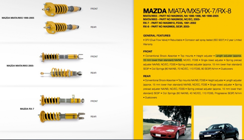

Je viens d'essayer de la rabaisser de 10mm à l'arrière mais je suis en butée avec les combinés :sic:
Je vais être obligé de monter des fender flare et mettre un carrossage moins agressif.
Cette semaine elle va passer faire une géo, heureusement que j'avais remonté les jantes stock pour le roadtrip. Là les pneus sont usée en escalier :tantpis:

Oui en gros les Öhlins sont pas fait pour descendre autant que mes anciens Driftworks by Hsd , je suis a fond de filetage.
La je suis en 15x8 et0 et pour que ça ne dépasse pas trop il m'aurai fallut plus de carrossage et donc plus de rabaissement.
J'ai pas trop envie de jouer sur la précontrainte du ressort pour gagner les 10mm manquant.
Je vais sans doute partir sur des fender flare et rester sur une géo raisonnable qui me permettra de profiter pleinement des combinés. C'est pas plus mal...

Donc c'est bien 15mm sur le corps, avec le bras de levier ça doit faire quoi 25 ou 30 de rabaissement ?!
t'arrives quand même à avoir un carrossage suffisant pour le comportement ?
Sinon y'a des solutions de bras sup réglable, ou juste silentblock excentré, mais tu y gagneras en plaisir en restant sur une géo agressive mais pas stance/hella/camber à fond :jap:

En fait il n'y a que l’arrière qui cloche, il me manque 10mm de rabaissement.
A l'avant je suis au top^^
Pour le carrossage je suis au max des excentriques ça me semble correct en terme de comportement :D

Je suis à 115mm à l'avant et 125mm à l'arrière au niveau de la feuillure.
Je savais qu'il me manquait 10mm à l'arrière^^

Justement il lui manque un bon parallélisme sur le train avant car là je bouffe les pneus en escaliers.
Je sens vraiment pas le train avant et sous la pluie c'est la cata...
En même temps c'est logique, je l'ai posé parterre mis le max de carrossage à la louche et le para est dans les choux pour le coup.
Je vais essayer de jouer sur la précontrainte du ressort à l'arrière, tant pis pour la préconisation Öhlins.
Sinon pourquoi pas des ressorts un poil plus court avec le même tarage?
