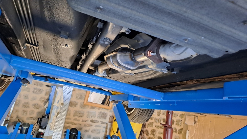

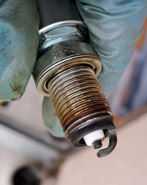

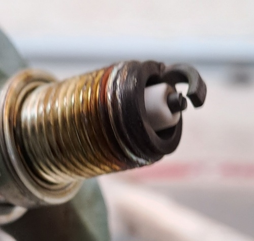

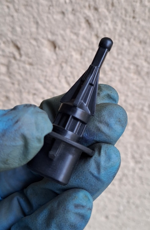

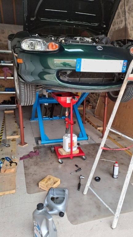

Bon, on s'est dit qu'on allait faire une révision et jeter un œil avant de repasser la contre visite.

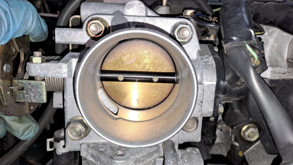

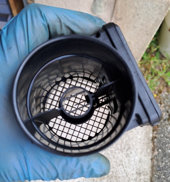

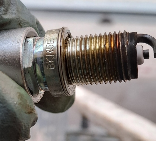

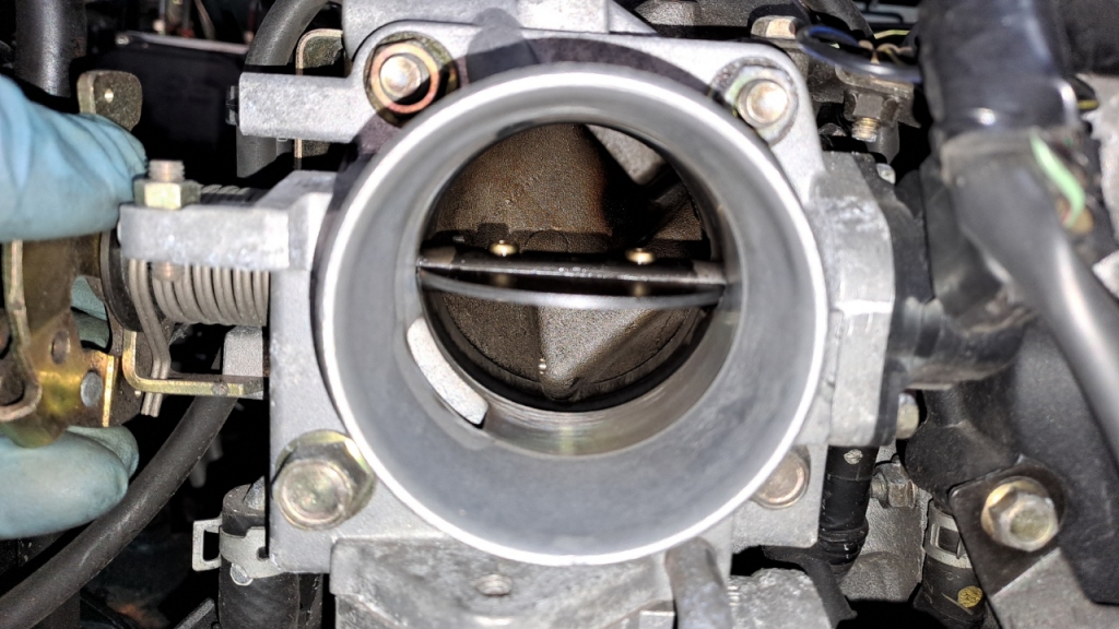

Donc vidange, contrôle filtre à air, bougies, admission :

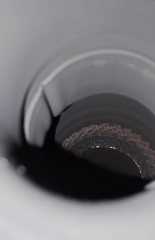

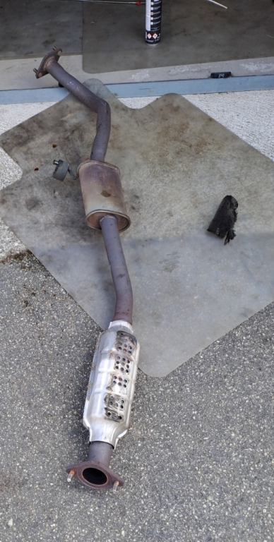

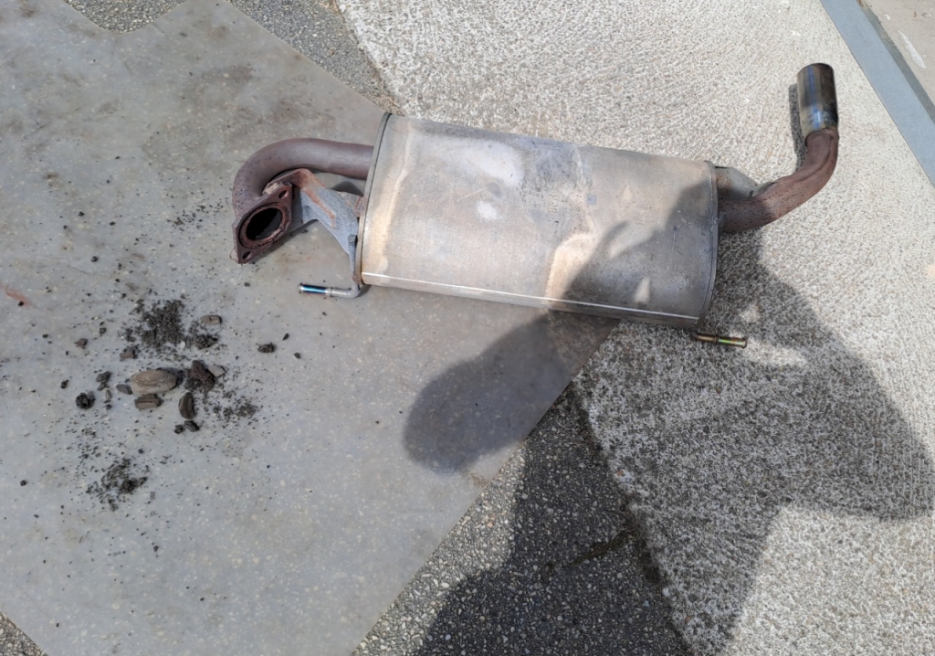

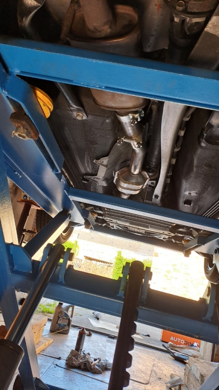

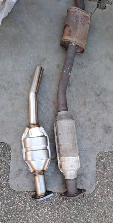

Puis j'ai jeté un œil dans le catalyseur, et là, surprise, c'était vide. Démontage de la ligne et finalement le cata était en petits morceaux dans le silencieux.

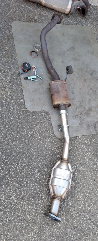

Remplacement du catalyseur ducoup, j'ai pris le moins cher de marque EEC, on verra bien. C'est remonté d'hier, plus qu'à bouffer ce plein et passer la contre visite avec de l'essence neuve.

Tu as répondu trop vite, j'étais en train de poster des photos, voir au dessus ;)
Plus qu'à repasser la contre visite.

Angebenoit a écrit :
Ceci explique cela :ptdr:

Effectivement sur un essence sans cata ça pouvait pas passer niveau pollution.
