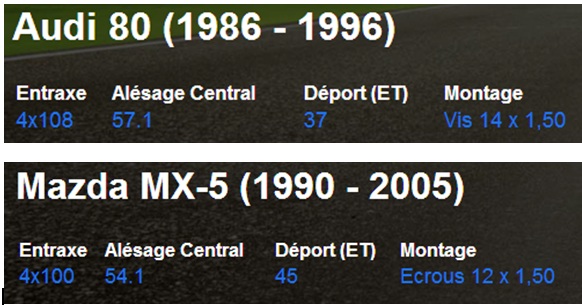

et j'ai une autre question... je ne suis pas équiper hiver mais dans mon garage j'ai des jantes en tôles 14 pouces avec 4 trous et des pneus hiver en 175/70 r14
( actuellement des jantes alu en 185 60 r 14 origine) puis je mettre les jantes en tôle sur ma mx5 ??? apparemment les pneus sont moins large et un peu plus haut.

en faite c'est la taille des pneus .... est ce important la différence ??? ce sont des jantes qui était sur audi 80... merci.

Bonjour Monstar,
pour faire rapide , ça marchera pas :ttt: :

houaaaaa!!!! je suis sur le cul...... la précision sur les entraxe etc.... comment a tu fait pour avoir ça ???? lol.... donc c'est pas le peine que j’essaye....même les pneu ne peuvent ce mettre sur les jantes existantes ??? et pour la boite.... je roule en 4 car pas de bruit de roulement car elle est en prise en direct.... je pense éviter la casse...j'ai tord ou pas ???? merci en tout cas pour la cohésion.... merci les gars...
