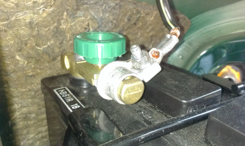

J'ai acheté celui de flyin miata, qui est le même que le lien cdiscount un peu plus haut (sans le cable de dérivation).
Ca me sert pour débrancher la batterie quand je ne m'en sers pas, et aussi à "ralentir" les eventuels voleurs, le temps de voir pourquoi il n'y a plus de courant, chercher la batterie dans la voiture, voir que le coupe batterie est dévissé, et ensuite c'est le bip de l'antidemarrage qui les embêtera.

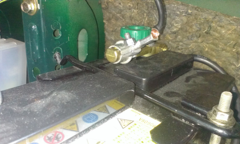

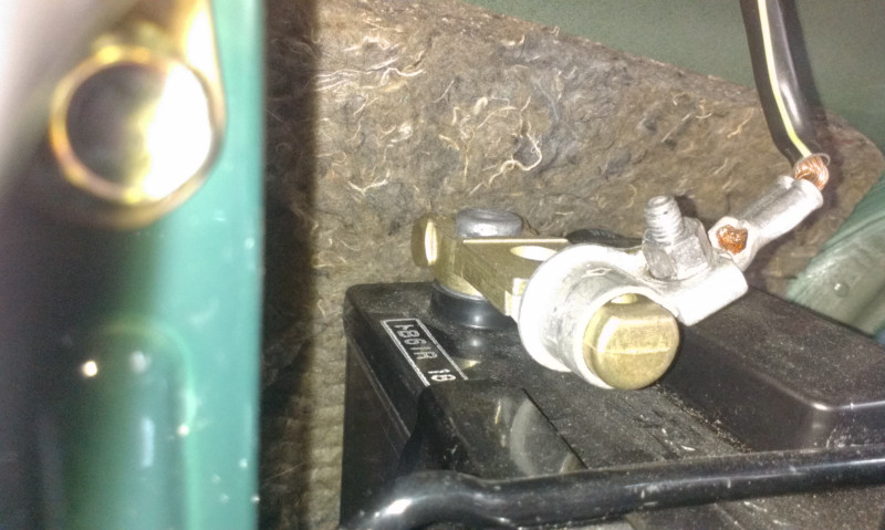

J'essaye de faire ça demain soir ou ce week end, on ne verra surement pas grand chose.
En gros le cable vient se serrer dessus, et cette pièce vient se serrer sur la cosse (-) de la batterie.
Ensuite il y a juste à dévisser la molette plastique pour couper le courant.
On peut retirer cette molette pour s'en servir d'antivol.
Je me contente juste de la dévisser, de toute façon, si le voleur comprends qu'il faut revisser la molette, il peut aussi comprendre qu'il faut virer cette pièce et brancher le cable direct à la batterie ... :tantpis:

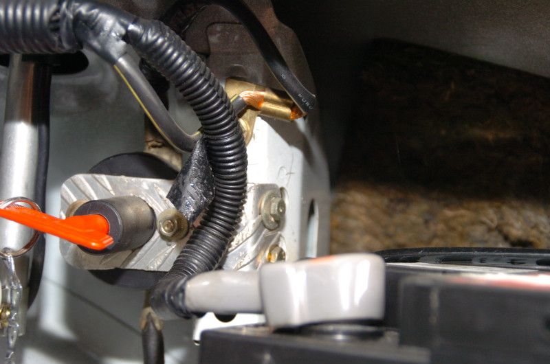

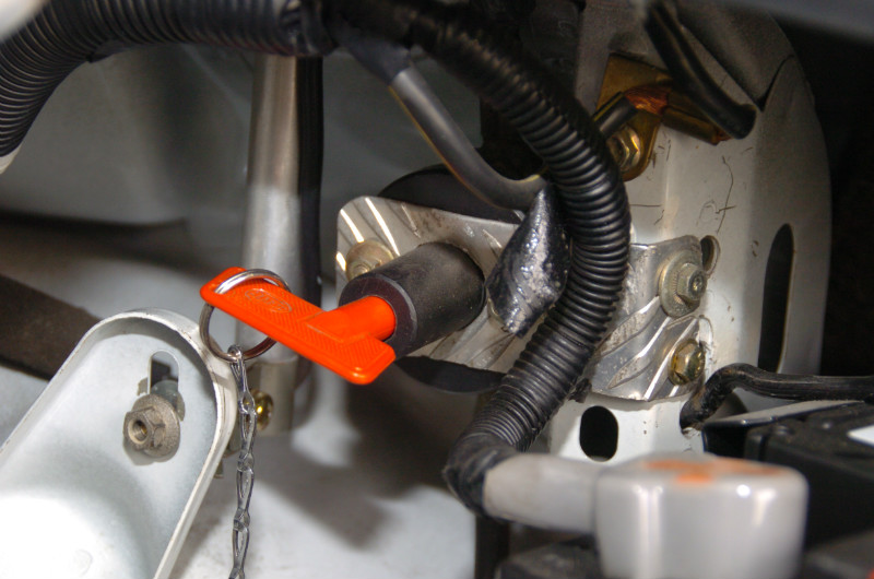

j'en ai un dans le style juste a coté de la batterie.je vais prendre des photos
a plus
 Sujet du message : Re: coupe batterie
Message Publié : Mer 16 Juil 2014, 18:58
Message(s) : 1493
:hello: voici les photos
il était deja en place quant j'ai acheté la voiture
Message Publié : Mer 16 Juil 2014, 21:50
Message(s) : 8706
Localisation : 59 - Houplines
:ttt: :ttt: Aucune modification, le coupe batterie comprends une cosse qui vient sur le plot de la batterie, se termine en plot, sur lequel la cosse du faisceau vient se fixer.
En gros c'est un peu comme une ralonge.
Et la molette, c'est une bonne vis en métal, avec juste un rajout en plastique pour avoir une bonne prise.
Mais on peut bien la serrer violement, ça ne bronche pas, et ça ne se desserre pas, même pendant des tours de piste :oui:
