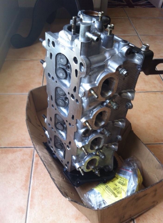

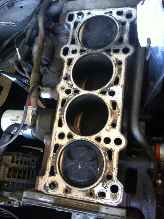

- pour la culasse ,ce qui m'a motivé a la refaire , c'était ma surconso d'huile (je pensais aux joints de queue de soupapes ; fumée bleue a la décélération ) . mais perdu , conso identique malgré différents essais de viscosité d'huile, pcv neuve etc... :tantpis:
je l'ai donc déposée l'année dernière , les chambres étaient dégeulasses, les soupapes collaient meme plu et une belle croute de 5/10èmes était visible sur les pistons . par la suite démontage , nettoyage , allignement des conduits , élimination des défauts de fonderie , reprise de la segrégation des flux . tout cas tranquillement a la dremel sans exagérer ( grain de 80 a l'admission et "quasi" mirroir a l'exhaust. j'ai repris au passage les défauts du paps, plenum et du collecteur d'échappement .
ensuite j'ai envoyé tout ca en shop ; reprise des portées , microbillage des soupapes , surfaçage a 6/1000èmes , épreuve et jeu des soupapes . repose ensuite avec joints neuf oem et visserie ARP ( attention il y a une erreur de conversion de couple de serrage dans leur notice)
en gros c'est plus un rafraichissement qu'une préparation :)
