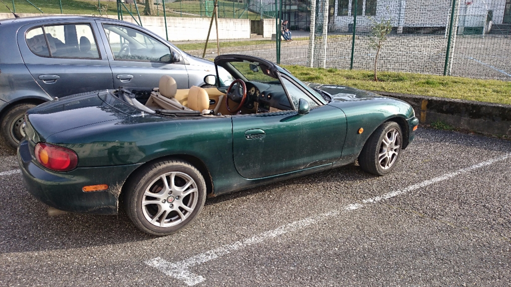

voila 2-3 photos du coté pas trop abîmé

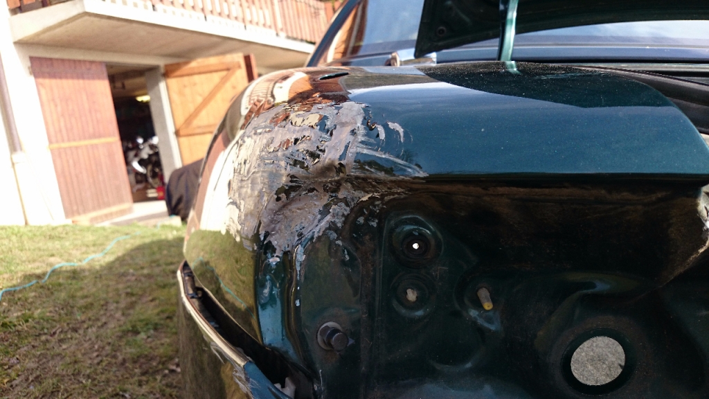

Voila l’arrière de l'aile que j'avais commencer a détordre. de puis elle est mastiquée, il me manque un feu pour bien l'ajustée suivant la forme du feu

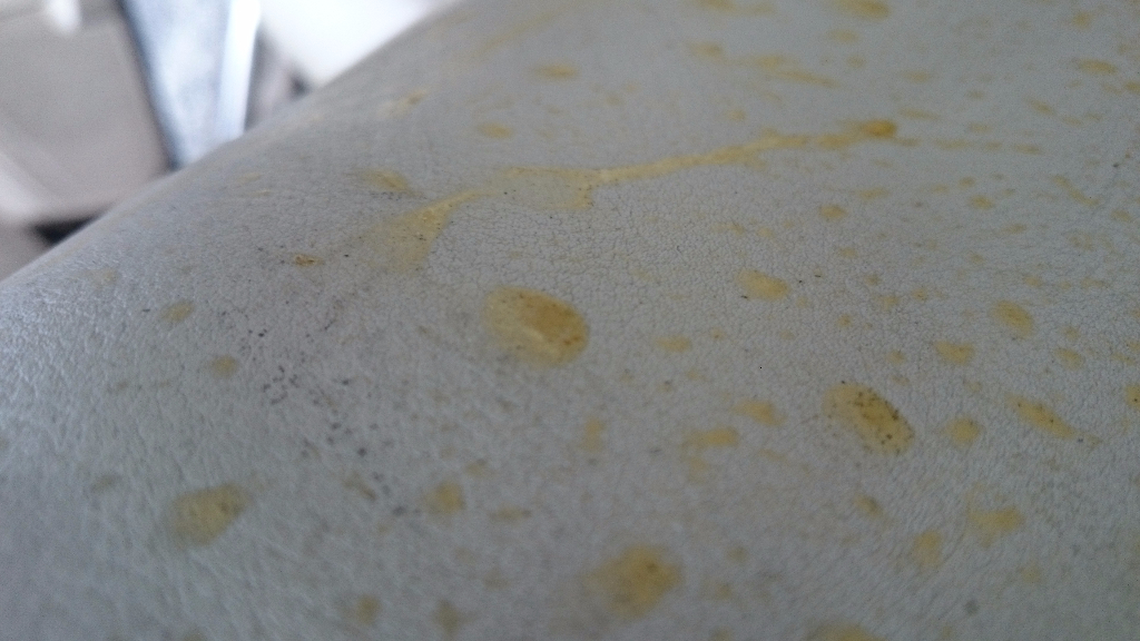

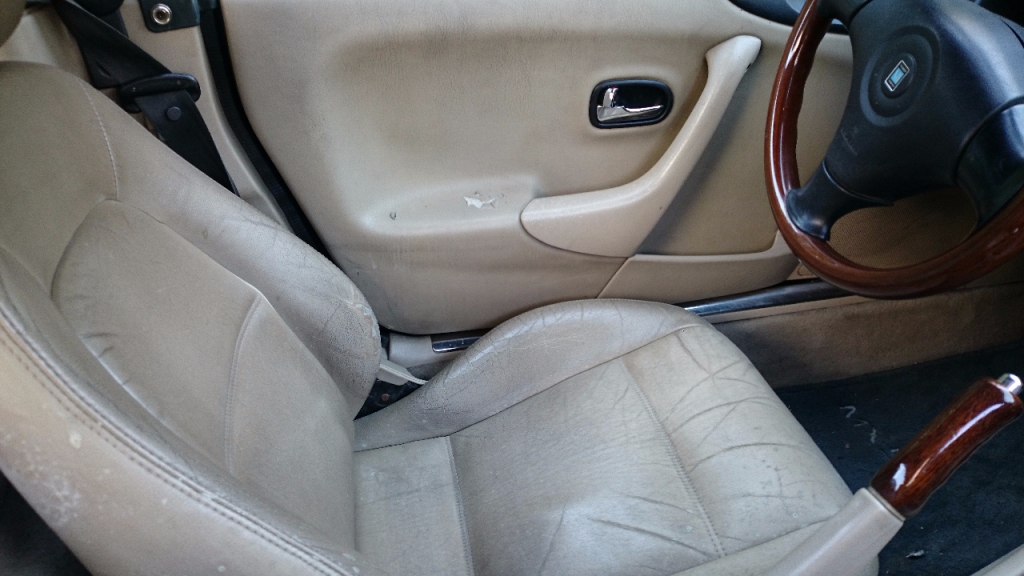

Voila l’intérieur avec le cuir dégoûtant presque irrattrapable (délavé, taches de sèves, d'urine de chien séchée et j'en passe, (ca puait dedans je vous dit pas...)

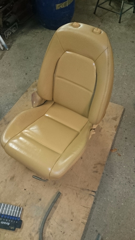

Apres avoir bosser sur le cuir. certes c'est pas tout a fait la meme teinte mais au moins c'est propre ca donne envie de s’asseoir dedans et ca pue plu ^^

Bravo pour le siège :oui:

pour les sieges j'ai "poncer" les taches d'urines de staffy et les croutes de seves puis j'ai ensuite reteinté le cuir apres l'avoir bien nettoyer et dégraisser mais je ne me rappelle plu la marque du produit.
