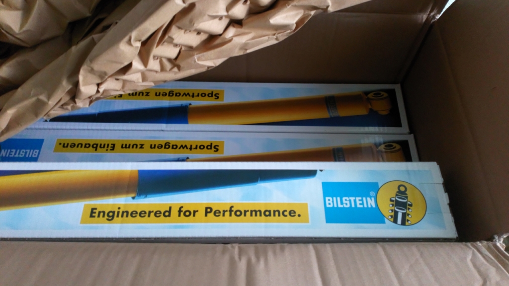

Petite nouvelle: commande d'amortisseurs Bilstein B8: ok...impatient de les recevoir et de les monter.
Et hop recus!

Voilà après installation des bilstein et plusieurs sorties....La conduite est beaucoup plus précise et la voiture répond mieux...heureusement.
Cependant je me tate pour changer mes jantes(oz superlegerra et pneus en 195/50 r15) pour des 185/60 r14 par exemple pour gagner en confort.
