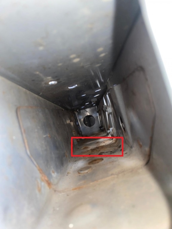

Enfin propriétaire d'une NB, après avoir chercher des mois entre celles dans un prix correct mais pleines de rouille... et celle très cher et avec risque de rouille... j'ai enfin trouvé ma petite perle avec cette Mx-5 Nb 10 anniversaire ! 160 000km, import allemand, mais il y a 15 ans qu'elle est en france :)
Et qui dit l'achat d'une nb, dit vérification des longerons !
Au vu de ce que j'ai vu, je pense que je m'en sort pas trop mal :woo: Côté bas de caisse et ailes, pour le moment ras, mais elle dormira au sec dans son garage avec ma 323 et ne sortira que lorsque le soleil se pointera :bien:, donc espérons que je n'ai pas à y toucher de si tôt !
Futur travaux prévu : réparer cette maudite vitre qui ne remonte et ne baisse plus :x , débosseler les ailes qui ont des vilains coup :sic: et remplacer le pare choc qui a subit les mêmes dégâts ...
Et surtout passer les longerons à la cire au corps creux ce week end, d'ailleurs malgré avoir passer le forum en long et en large, je n'arrive pas à trouver si il est utile de passer également du férose ( étant donné qu'il sèche mal et pourrait à contrario lui aussi rapporter de la rouille :x

Bienvenue à vous 2 ! Traitement impératif avant la cire corps creux, sinon, ça reviendra; au vue de tes photos, ils sont bien, mais mérite de faire rapidement action

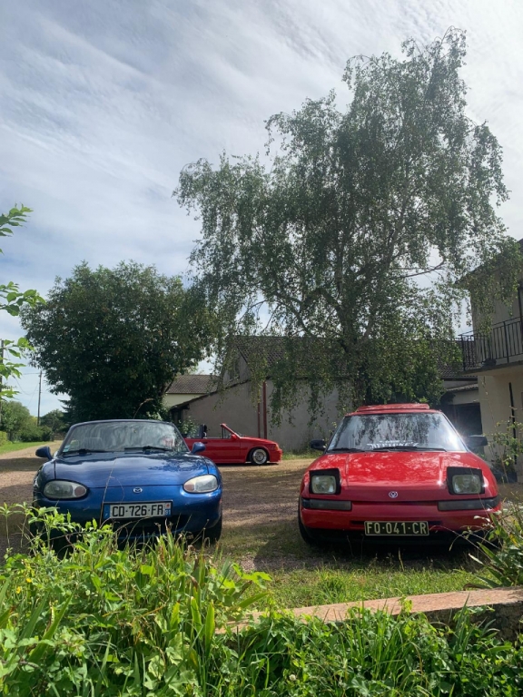

J'ai aussi eu une 323, mais une BG. C'est quoi la cab rouge derrière ? Une escort xr3i :love: ?

Effectivement c'est bien une xr3i, avec le kit RC et c'est celle du beau frère ! Mon conjoint à une honda civic eg4 et il faut croire qu'on a convertie le frère aussi :woo:

Tu balances un convertisseur de rouille et tu laisses bien sécher avant de mettre un coup de cire corps creux.

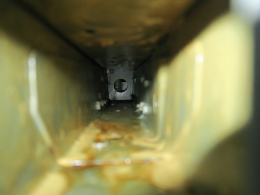

La notre y est passé juste après l"achat début 2019:

les longerons sont en effet pas trop mal, mais pas parfaits non plus.
Ca, je n'aime pas, ça boursouffle ***un peu*** en bas
Par expérience, j'ai l'impression que ça commence par là, peut-être que, gravité aidant, l'eau a tendance à stagner là.

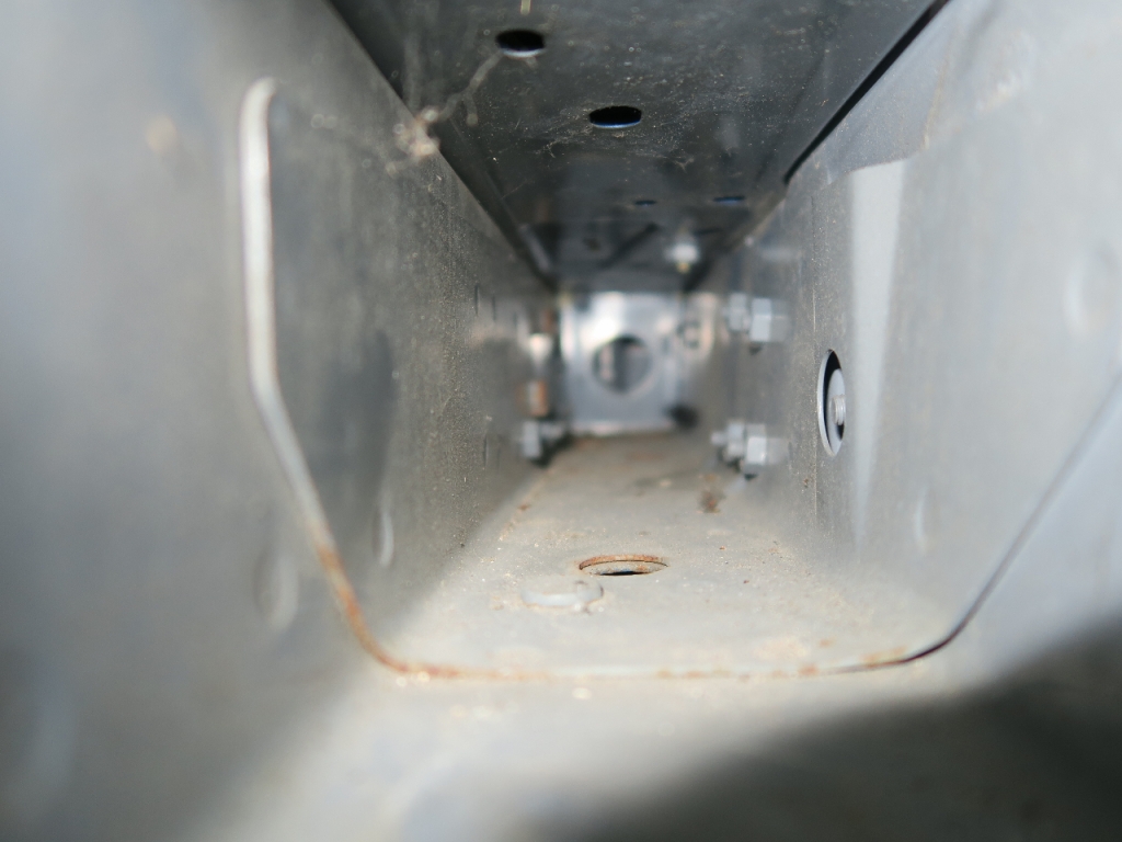

Sur notre NB grise, les longerons sont en très très bon état viewtopic.php?f=82&t=40943&start=45 , toutefois, j'ai comme l'impression d'avoir vu une légère boursoufflure en bas, côté extérieur :?
Ca a été tartiné de Ferrose coté extérieur, et chargé en cire corps creux Dynax S50 à l'intérieur, donc le process est probablement stoppé, mais bon.
Rassure toi quand même, les tiens sont mieux que 90% des NB et NBFL :D
Par acquis de conscience, je pulvériserais du Dinitrol ML (Curatif, si un peu de corrosion présente)
