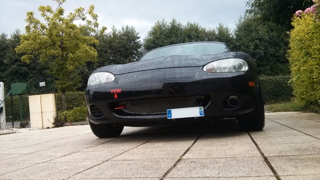

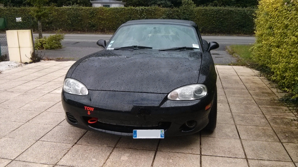

Ca faisait longtemps que je n'étais pas passé par là !
Retour du travail j'ai fait un peu de tuning, j'en avais marre de la grosse plaque qui gâchait l'avant de la voiture, alors j'y ai installé une plaque de moto puis retiré le logo Mazda.
Qu'en pensez-vous ? en photo je trouve le rendu horrible mais en vrai ça fait ressortir son petit museau de petit chat xD

les petites plaques c'est surtout prendre le risque de se prendre un PV pour pas grand chose. :ricane:

C'est vrai, mais j'en ai rien à battre xD

Jamais eu de soucis avec la plaque avant sur mon Etna. :oui:
Par contre pas fan du désiglage, je trouve l'avant vide sans logo.
