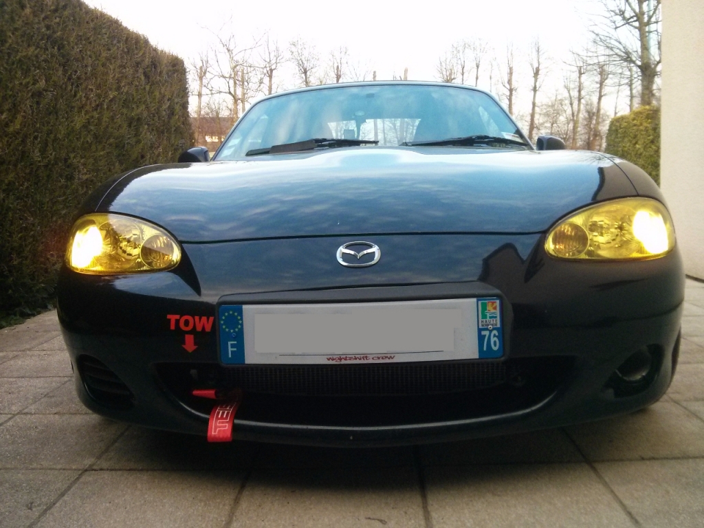

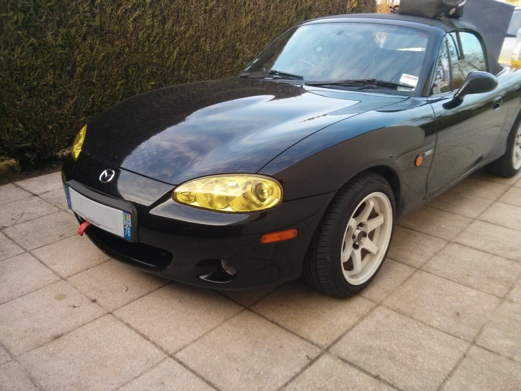

Aujourd'hui j'ai fait du tuning xD
C'est hyper mal fait mais on ne le voit pas vraiment sur les photos. Le recommencerai peut-être à la bombe...
Message Publié : Mer 11 Mars 2015, 21:57
Message(s) : 1018
Elle est toute propre comme tout :jaime:

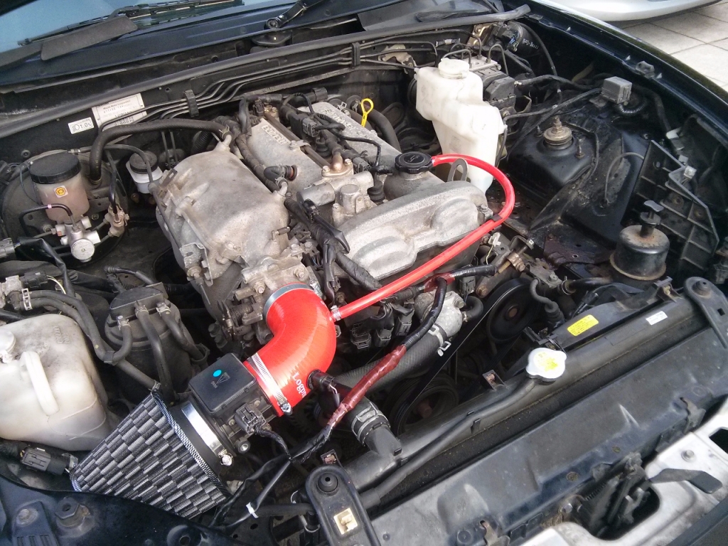

Aujourd'hui j'ai encore fait du tuning :roll:
Durites rouge pcq d'après Japan Car ça permet d'aller plus vite :P
Je n'avais pas assez de scotch noir alors j'ai terminé la protection des fils en marron, il me reste plus qu'à faire un trou dans la tôle du compartiment moteur pour mettre une gaine qui irait chercher l'air froid à l'endroit de l'optique anti-brouillard avant droite.
Il faut encore que je vois comment ranger les câbles.
J'ai totalement copié mon admission sur le travail de sebED9, merci à lui pour les conseils ;)
ps : j'ai une boite à air avec filtre à air en très bon état à vendre du coup.
Message Publié : Mer 18 Mars 2015, 17:57
Message(s) : 1018
:oops: Et moi, j'ai copié sur Arny...
Alors content de la modif ?? Ressenti ?

J'ai oublié de préciser ;)
Je suis plutôt content dans le sens où j'ai réussi à le faire moi même, c'est un exploit ! Après j'ai juste fait un test routier normal pour voir si tout allait bien mais rien de plus. Je testerai mieux une fois que j'aurai fait l'arrivée d'air frais (il faudrait que j'arrive à remettre la main sur mon cache en plastique AB avant gauche pour reboucher l'autre :p)
Sinon j'aime plutôt bien le bruit, ça la fait ronronner gentiment sans que ça devienne insuportable aux oreilles, loin de là ^^

C'est cool! tu te bricole à pare chaleur entre le filtre et le radiateur?
Bon manque plus q'une descente de collecteur modifié maintenant hein!? :D

Oui le pare chaleur est à prévoir, mais ça ne sera pas tout de suite, il faut que je réfléchisse comment le faire, comment le fixer.
La descente de collecteur pour décata est toujours dans mes recherches, pour le moment, rien trouvé du tout !
Très prochainement je fais la vidange boite/pont/moteur et j'installe des manomètres que j'ai acheté à Alex31, j'attends qu'il me les envoi ;)

J'ai testé aujourd'hui, ça marche tellement bien que j'en ai cassé la courroie de DA xD
Ne prenez pas Dayco ! Elle était neuve...
Plus sérieusement, ça ne change rien, il faut vraiment faire un pare chaleur et l'arrivée d'air frais pour voir.
