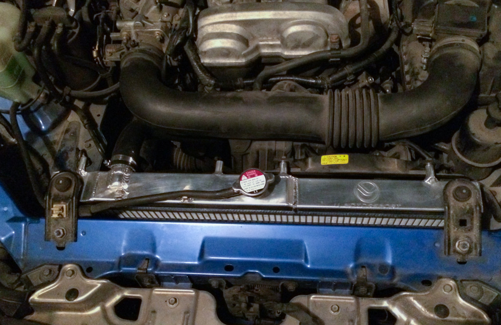

La semaine dernière j'ai fais un passage au Mimixland, pour faire ma distribution. Merci à DNS, Starlight, Guillaume et Yohan pour leur aide ! :jap:
Mazda recommande de changer la pompe à eau tout les 12 ans ou 180000km. La mienne à fait 13,5ans et 191200km. Ben c'est un poil trop, elle était bien rincé, et je commençais à avoir des problèmes de chauffe depuis deux mois.
j'ai bien flippé sur la poulie, qui était bien piégé par la rouille (il y a vraiment très peu de rouille sur cette voiture, mais l'essentiel est concentrée autour de l'écrou du vilo :tantpis: ) Mais on n'a réussi à là sortir avec un extracteur.
On a monté un radiateur ILM mais seulement une durite carbonmiata, par manque de temps. J'ai encore des gros progrès à faire pour être efficace en mécanique.

Merci ;) Oui tout fonctionne bien et le radia est bien efficace, j'ai gagné 5/6° en moyenne.

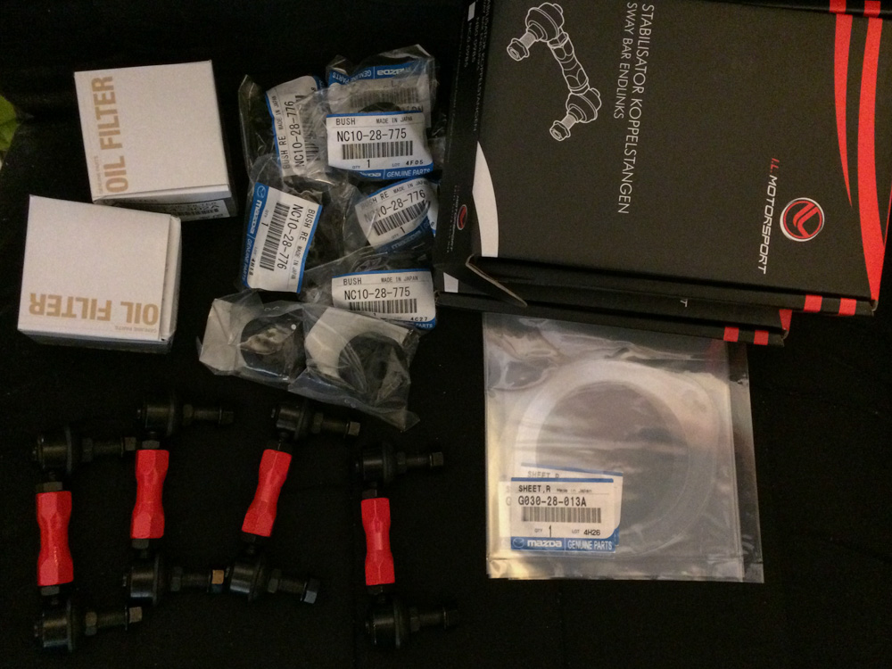

J'étais parti pour prendre des Bilstein B14, mais je m'y suis pris trop tard, ils ne sont plus fabriqué pour les NA/NB :tantpis:
Du coup, ne savant pas trop quoi prendre, j'ai demandé conseil à regis. Merci beaucoup !
Donc je pars sur des Bilstein B8 + des ressorts et butées Flyin' Miata.
Sinon j'ai profité des 15% chez ILM pour prendre des biellettes réglables et les silentblocs pour les coupelles.
flickr
Message Publié : Sam 11 Avr 2015, 08:37
Message(s) : 14324
Les biellettes, elles font pas un peu cheap?
Message Publié : Sam 11 Avr 2015, 09:01
Message(s) : 3297
Localisation : Pertuis, 84
Elles me semblent pas mal.

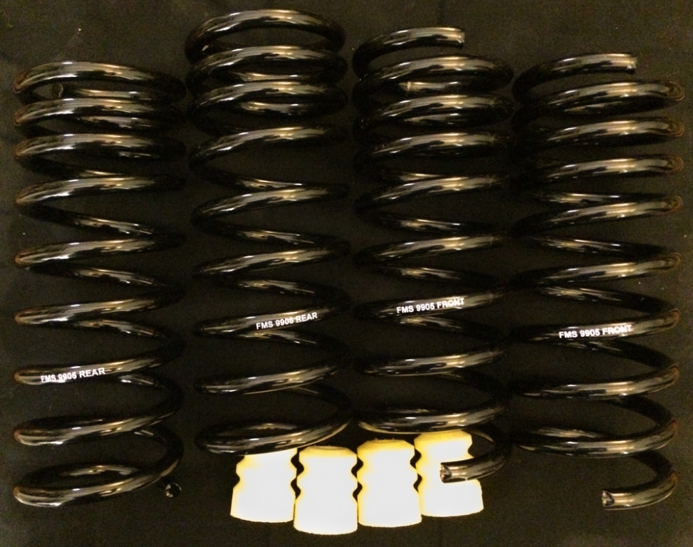

Les ressorts et les butées sont arrivés.
I will make my Miata fly ;)
Bon par contre ça me reviens à 600€. Entre le taux pourri de €/$, les frais de gros port de Flyin' Miata et la douane, c'est franchement pas la solution la plus abordable. :tantpis:
