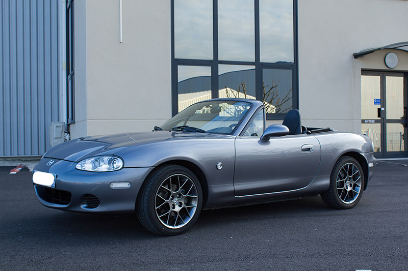

Le résultat sur la MX5 de Bruno4421, moi ça sera avec des B8, mais la hauteur devrait être la même.
Bruno4421 a écrit :
Je vous présente à nouveau ma Mimix sur laquelle j'ai installé des ressorts FM après avoir mis des B6 qui m'ont permis de retrouver une allure "normale"...
Quand au comportement routier c'est super...
Pour les butées, je vais essayer d'expliquer ça, sans trop dire de conneries (Régis si tu passes dans le coin :hello: ). C'est pour compenser le rabaissement. Avec les butées d'origines et des ressorts court, on se retrouve trop vite en appui sur les butées, c'est donc elles qui vont amortir les chocs. Mais elles seront moins efficace que les amortisseurs, les réactions seront trop violentes.
Les butées FM sont plus courtes et plus linéaire. L'amortisseur a une plus grande course pour travailler et même sur les gros appuis, on arrivera aussi sur les butées, on aura une meilleur transition. L'amortissement sera plus efficace, plus confortable et donnera une meilleur traction.
Théoriquement, les butées des Fat Cat Motorsport sont plus efficace que les Flyin' Miata, mais comme je suis parti sur les ressorts Flyin' Miata, c'était plus pratique et moins cher que de commander sur deux sites US différent.

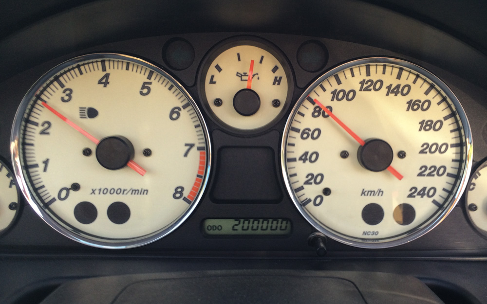

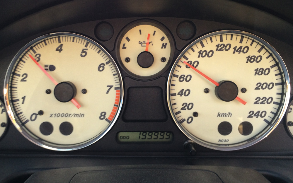

Et dans 4000km j'aurais fait 100000 km avec :love:

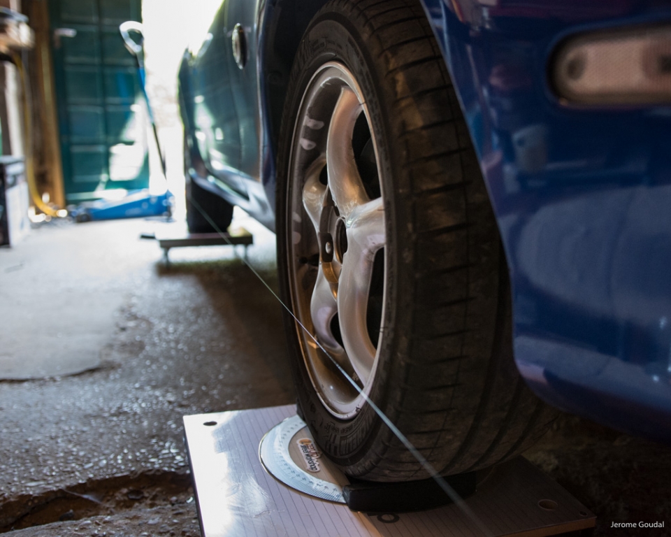

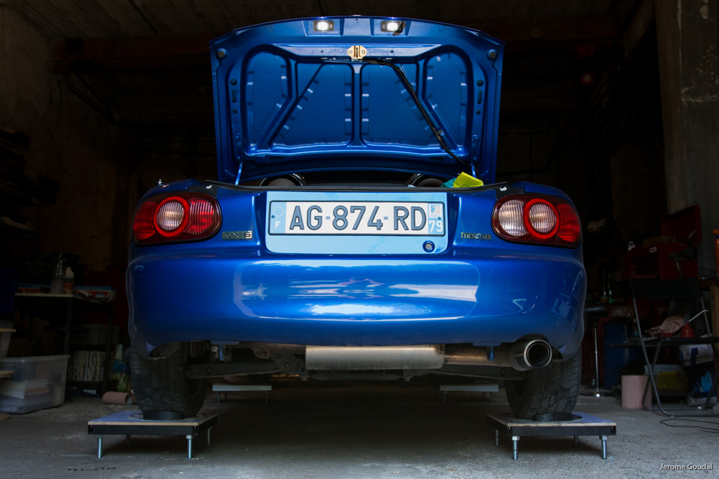

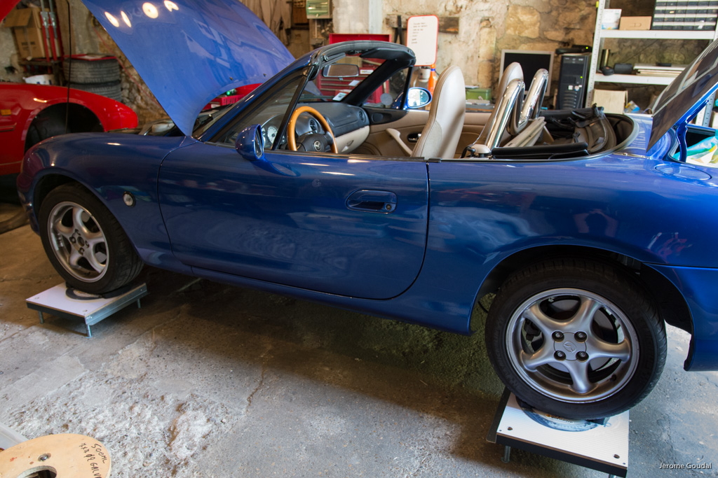

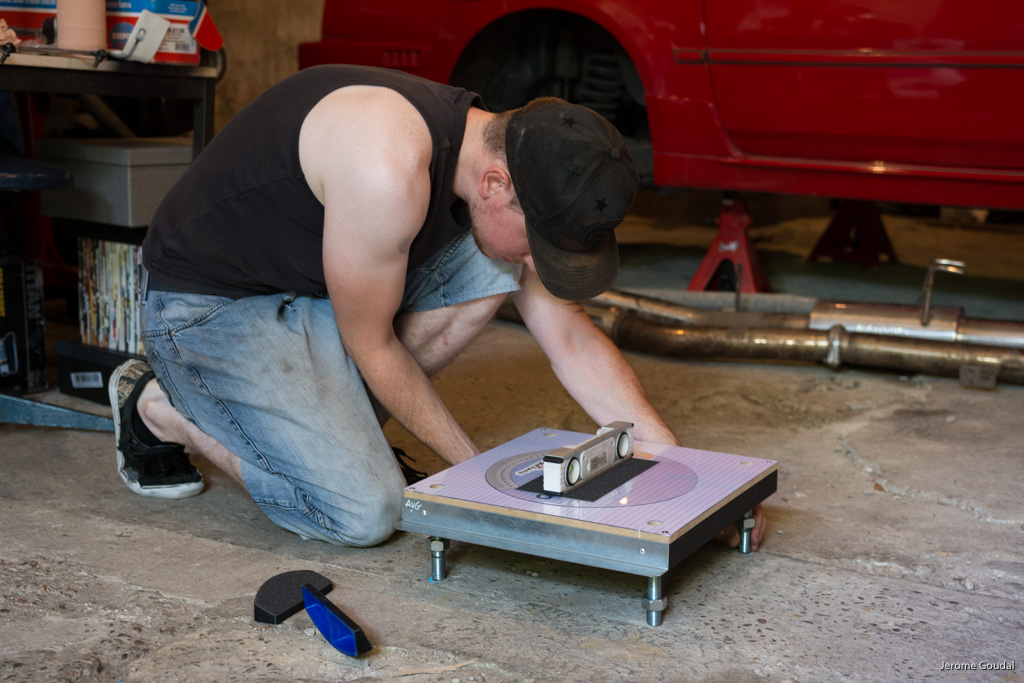

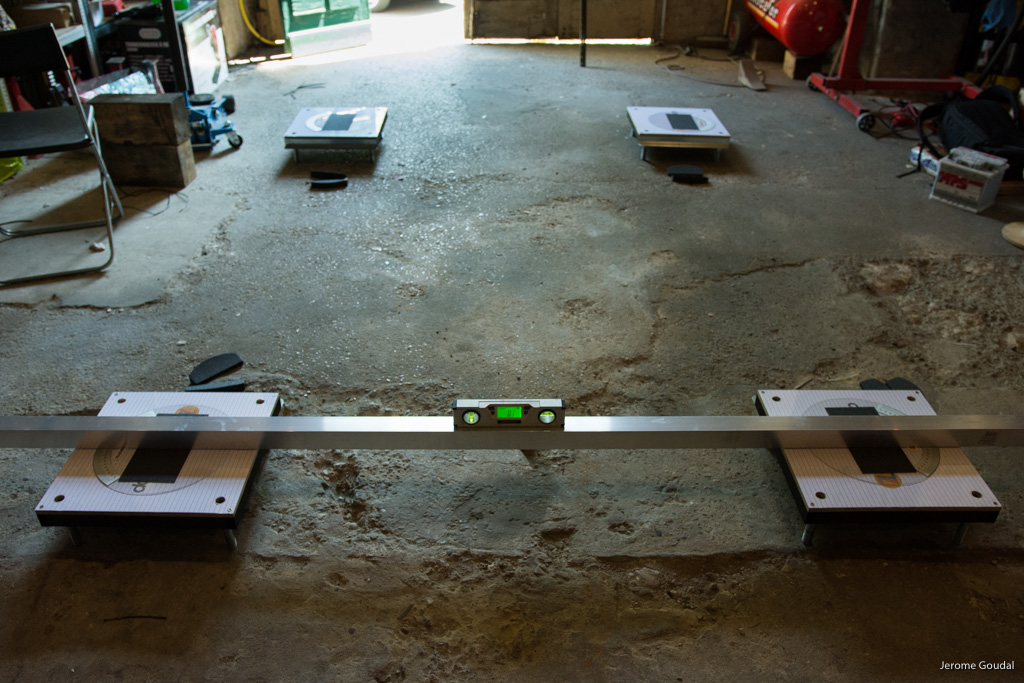

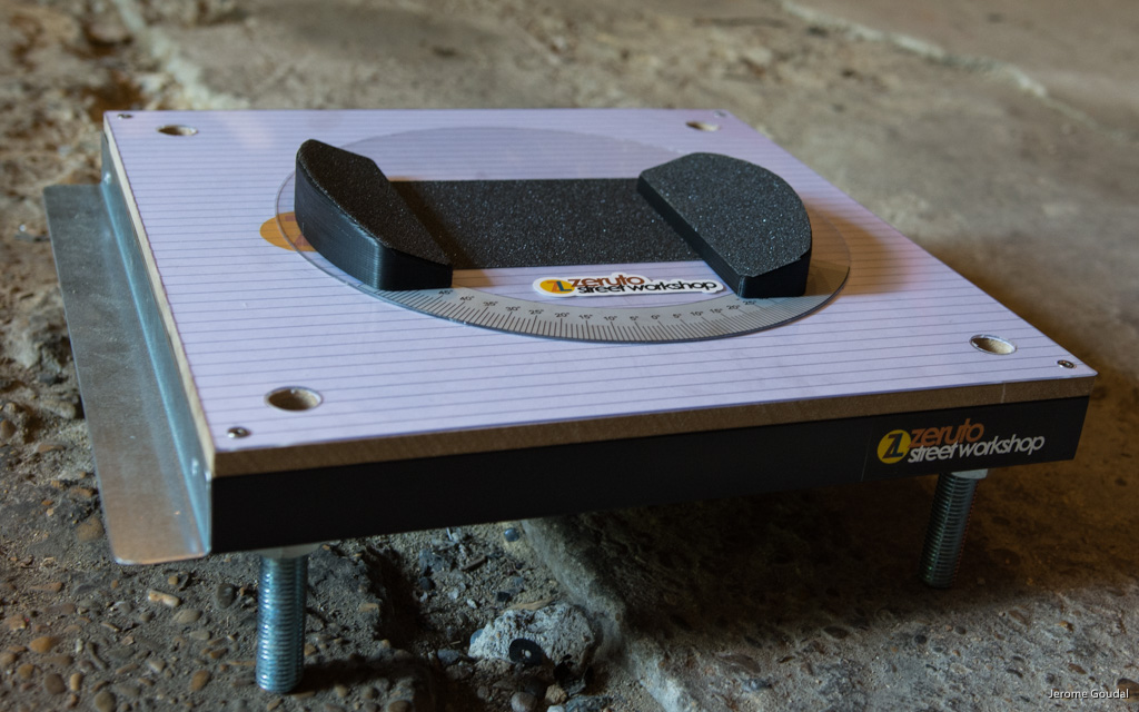

Mais j'ai le pneu avant gauche qui commence à s'user un peu trop à l'extérieur. Même s'il faudra recommencer après le montage des suspensions, j'ai préféré faire une Géo.
L'ami chez qui j'ai fait la géo, ne pouvait pas contrôler la chasse, on verra ça la prochaine fois.
Le para AV était à peu près bon, pour l'usure du pneu AVG, ça venait surement des 0° de carro sur cette roue surement. J'avais aussi de l'ouverture à l'AR. (c'est pour ça que je n'étais pas trop à l'aise au dessus des 90 km/h)
Pour les autres réglages, on a essayé d’atteindre les valeurs "route" de Tonioo.
Carro AV : -1°
Carro AR : -1°30'
Pince AV : -0°09'
Pince AR : +0°09'
Mes excentriques seront à changer car ils avaient du jeu, et il n'a pas réussi à avoir le carro AR à -1°30'. c'est plus vers les -1°40'.
Le comportement n'a plus rien à voir. Beaucoup plus stable !
Le volant est bien droit, ça tire très légèrement à droite.
Ça freine bien droit. Si je lâche le volant en virage, les roues reviennent au centre.
Je la sens beaucoup mieux au-dessus des 90 km/h.
Dans le sinueux faut que je m'habitue, ça change vraiment. Elle ne plonge plus à l'intérieur, au lâché de gaz et au freinage. Et elle sous-vire plus qu'avant.
Il faudra qu'on approfondisse ça, car autant j'aime vraiment la stabilité gagné à haute vitesse. Mais j'aimerai qu'elle soit un peu plus incisive en entrée de virage.

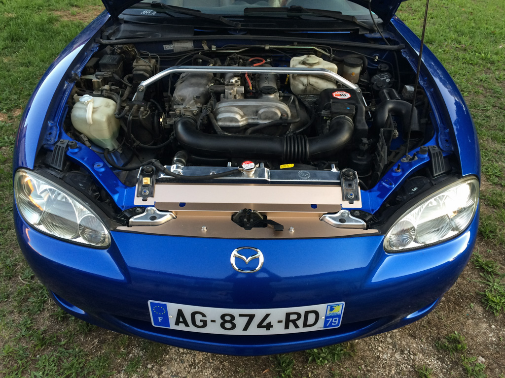

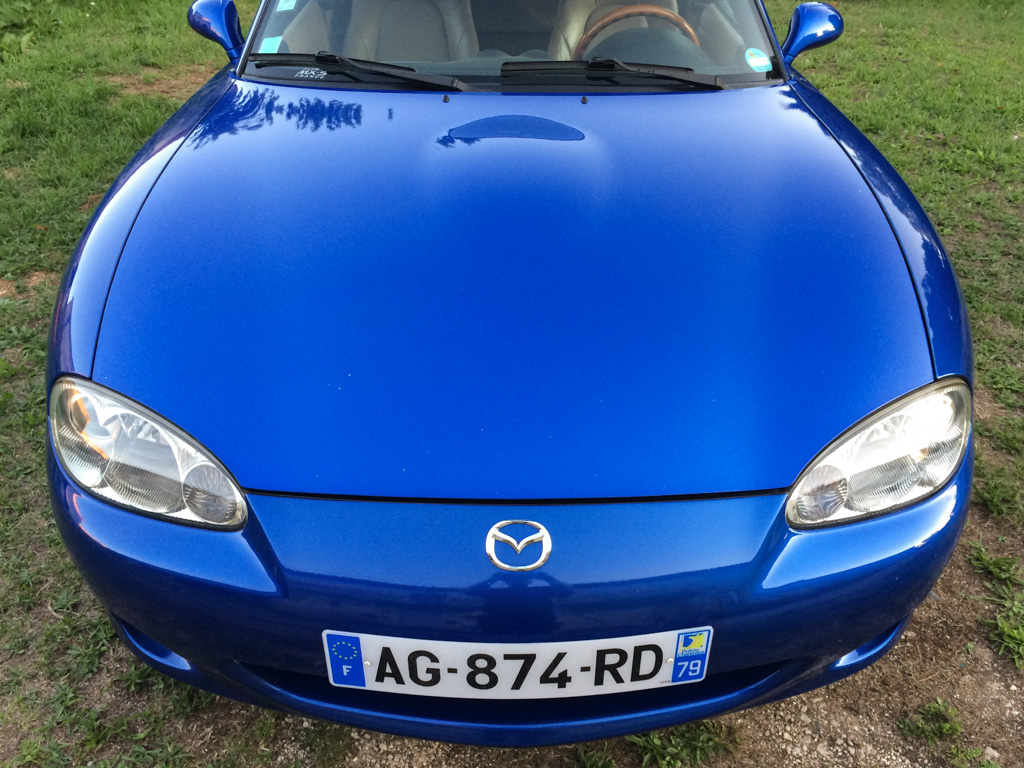

Je fais un peu mon kéké avec un cooling panel qui brille ;)
C'est pour canaliser l'air vers le radiateur, qui à tendance à passer au-dessus sans cette plaque.

Sympa de pouvoir faire sa géo soit même :faim: Du moins dégrossir...
Message Publié : Lun 20 Juil 2015, 10:02
Message(s) : 3297
Localisation : Pertuis, 84
Ouais c'est cool, ça permet de faire plus de tests. La prochaine fois on devrait pouvoir mesurer la chasse.

- Montage du cooling panel Beatrush.

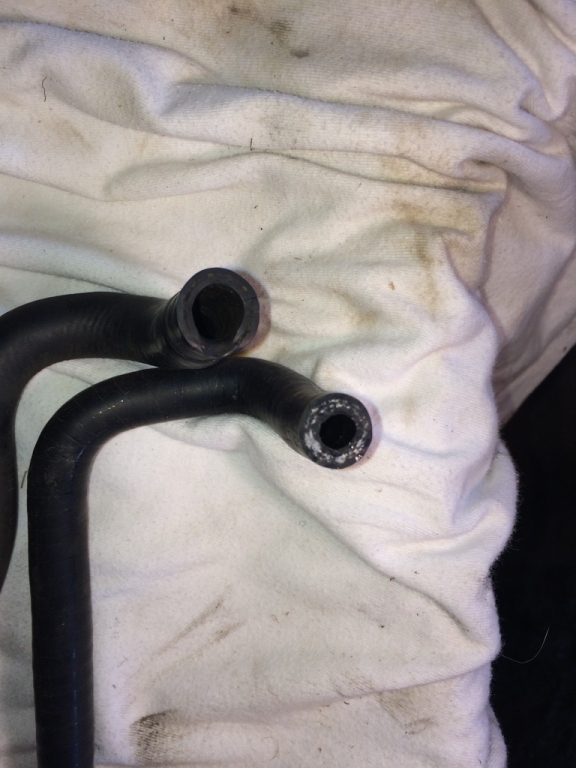

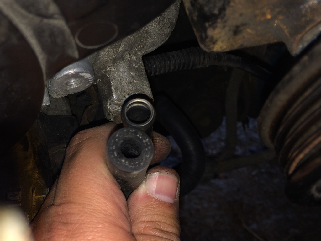

- Changement d'une grosse partie des durite de refroidissement. Mais j'ai eu un soucis sur une car le 1.8L des NBFL est différent des NB et NBFL 1.6.
Harry a écrit :
Salut Marc,

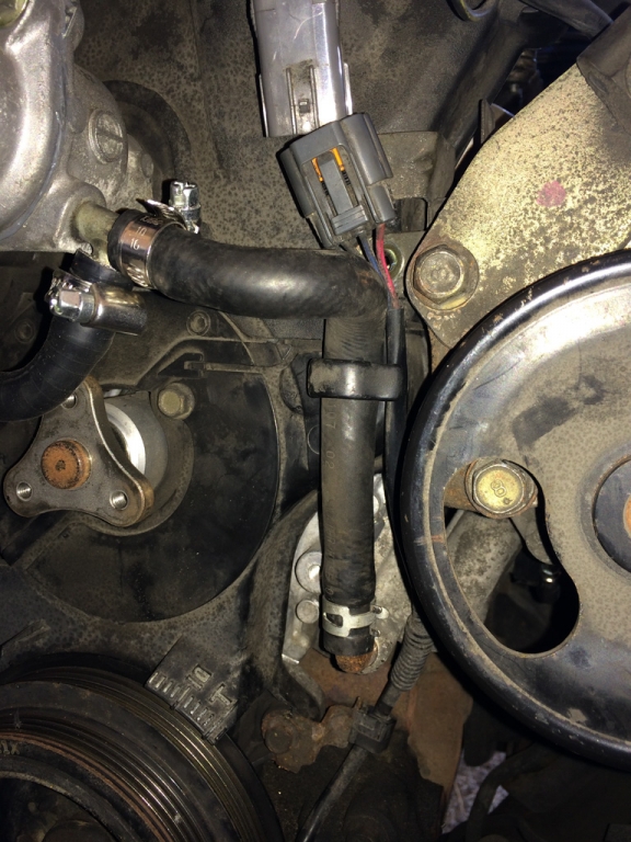

Après deux ans à prendre la poussière, je prend enfin le temps de monter les durites silicone.
Mais je n'arrive pas à monter la durite qui relie le thermostat et la pompe à eau.
(là c'est la Mazda que j'ai remonté)
La durite n'a pas l'air assez épaisse.
Après vérification le soucis ne vient pas de la durite, mais du fait que le Thermostat housing et le Waterpump take off pipe sont différent sur les NBFL 1.8 :tantpis:
J'ai mesuré le diamètre des tuyaux ça fait 10mm (je suppose que sur NB c'est 8mm car le tuyau qui part vers le tuyaux d'admission fait 8mm).
Du coup la durite des NBFL est différente des NB.

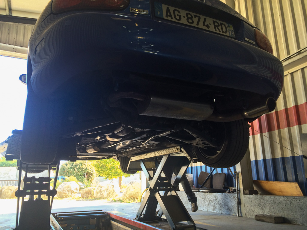

- Et dernier point, un CT ok. Juste 2 petites remarques sur mon siège abimé et le suintement de la boite (à cause du puits de boite).
