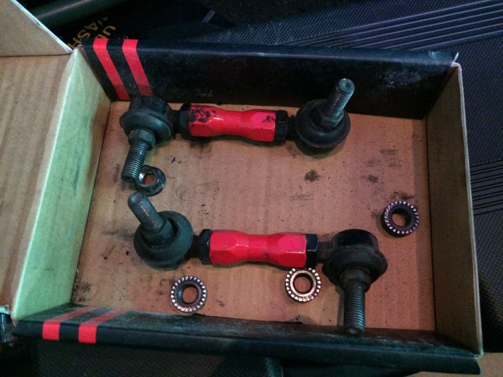

Sinon j'ai profité des 15% chez ILM pour prendre des biellettes réglables et les silentblocs pour les coupelles.
Règle numéro 1 avec les MX5, ne pas acheter des biellettes pièces IL Motorsport !
En à peine plus de 6 mois une des rotules arrière claque :x
Heureusement que j'ai gardé les biellettes d'origines qui malgré leur plus de 200000km sont en meilleur état que des ILM "neuve".
flickr

:etonne: défaut de montage ou usure prématurée ? la garantie devrait fonctionner non ?

Non c'est surtout de la merde leurs rotules. Je sais pas si la garantie fonctionnera car je les ai acheté il y a plus d'un an. Et si c'est pour avoir les mêmes à la place non merci :aie:

il faut quand même leur faire remonter l'info :oui: . C'est peut être une mauvaise série de pièce résolu depuis, ou alors ils n'ont pas connaissance de ce problème et ça peut servir à améliorer la pièce.

Malheureusement au prix proposé cela me choque pas.
J'achète de temps en temps des rotules de qualité pour le taf et c'est pas du tout le même prix...
J'en avais fait pour le forum et on en a discuté encore récemment avec Yo, cela fait 2 ans qu'il roule avec et aucun jeu constaté.

Oui pour moi c'est un soucis de qualité à la base. Mon père me dit souvent que "le bon marché coûte cher", il a raison. :tantpis:

Je me demande si ils serait pas possible de raccourcir les OEM,ça fait un moment que j'y pense.

Ouais ça pourrais être une bonne solution.

J'ai vu les choses différemment, je vais raccourcir le support de barre stab pour conserver les biellettes OEM et comme les supports OEM sont en caoutchouc c'est l'occasion de faire un truc hyper rigide.

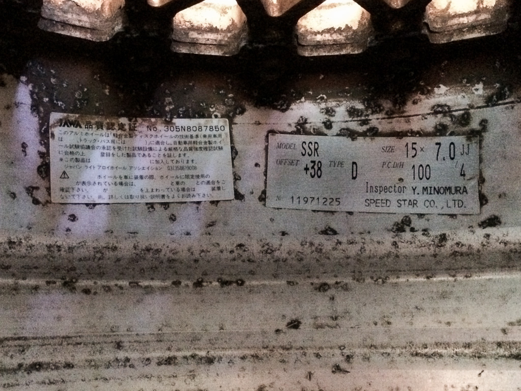

Grosse nouvelle, après avoir longtemps hésité sur des 949Racing 6UL ou des Advanti Storm S1. J'ai craqué sur des SSR Reverse Mesh d'occas au Japon. C'est plus cher et plus lourd, mais c'est certainement plus solide et surtout je trouve ça beaucoup plus joli :love:
Elles sont en 15x7 ET38 4x100 et pèse environ 6,7kg
Je les aient acheté sur Yahoo auction par un intermédiaire, buy-nippon. Je les recommandes, Ils parlent français, répondent vite aux mails compte tenu du décalage horaire. Et leur commission est raisonnable.
Avec un ami on a partagé un des colis, il a prit des BBS RS
Il va falloir que je prévois des cales ou limer les étriers :aie: . Ça frotte un peu sur les étriers avant.
