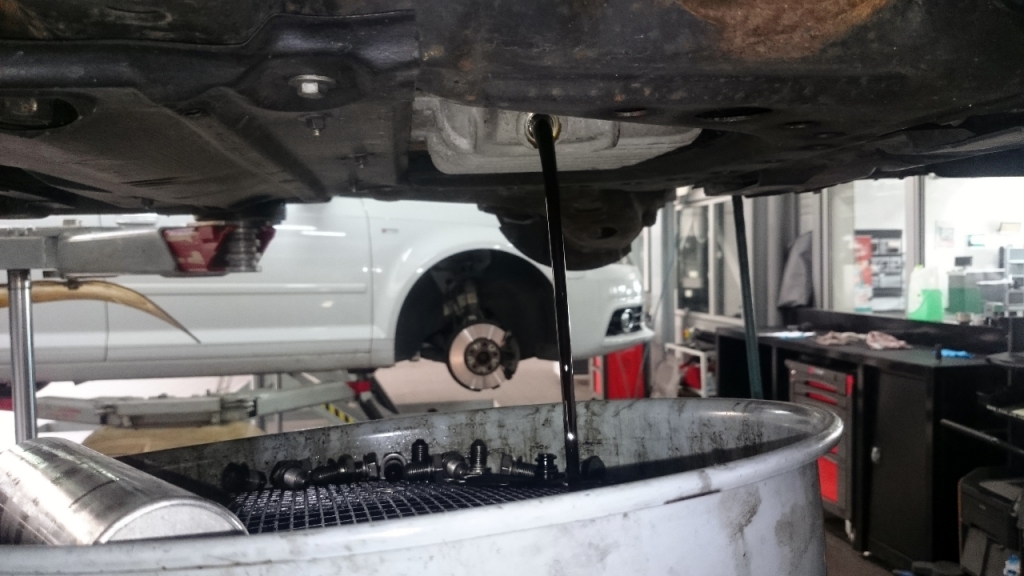

Seconde étape: dépose du cache moteur, ils auraient du mettre encore plus de vis ...! :aie: vidange moteur et remplacement du filtre à huile. Notez que l'huile était aussi noire que celle de mon daily mazouté !

flippante la couleur de l'huile!!
tu sais de quand date la dernière vidange?
Message Publié : Ven 29 Jan 2016, 21:40
Inscription : Dim 5 Juil 2015, 18:18
Message(s) : 140
07/03/12 - 87069km - Vidange Total Activa 7000 10w40 (3L8) + Filtre Huile
22/04/14 - 91424km - Vidange DIRECT LUB 10w50 (3L) + Mecacyl CR 2% + Filtre Huile MAHLE / Mis Mecacyl HJE 33ml pour Circuit carburant et Haut Moteur
Vidange dans 5000km pour voir ce que ça donne, le moteur devait être bien encrassé :aie:
#555

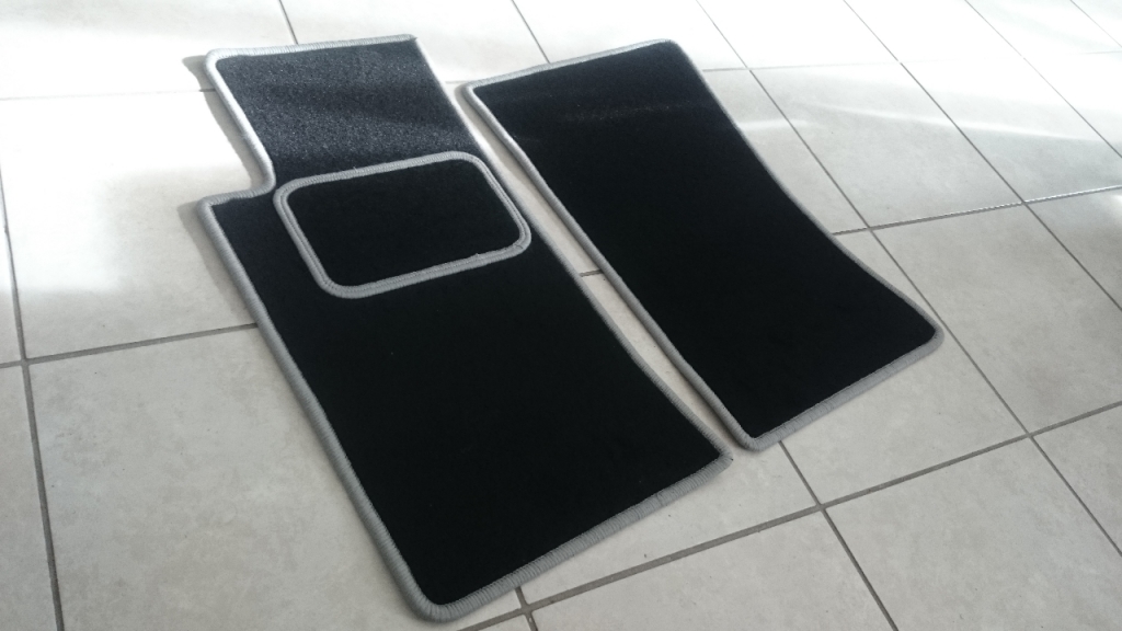

Tapis de sol reçus ! Commande passée le 26/01, donc moins d'une semaine pour du "sur mesure", c'est honnête. :tantpis:
Au niveau qualité c'est bien mieux que prévu, là le rapport qualité/prix est imbattable: 28,49€ livrés, avec la remise club. (http://www.tapisautomobile.com)
(2829 Mazda MX-5 2001-2004 Tapis Aiguilleté / Couleur du tapis: Noir / Couleur bordures: Gris clair alu (021))

Sympa... Ils font pour ... Rhd? :aie:
