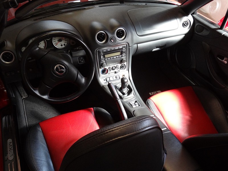

Pour les 10 ans de ma voiture, je lui ai offert de nouveaux tapis de sol 8-)
J'ai pris les tapis Mazda type "luxe", en remplacement de mes anciens tapis type "standard" (l'empreinte du talon de pied droit commençait à bien se marquer après 5 ans).
Ils ont un aspect plus "velours" par rapport au anciens en tissus style "moquette".
Mais après une journée d'utilisation, les nouveaux sont déjà bien marqués au niveau du pied droit :tantpis:

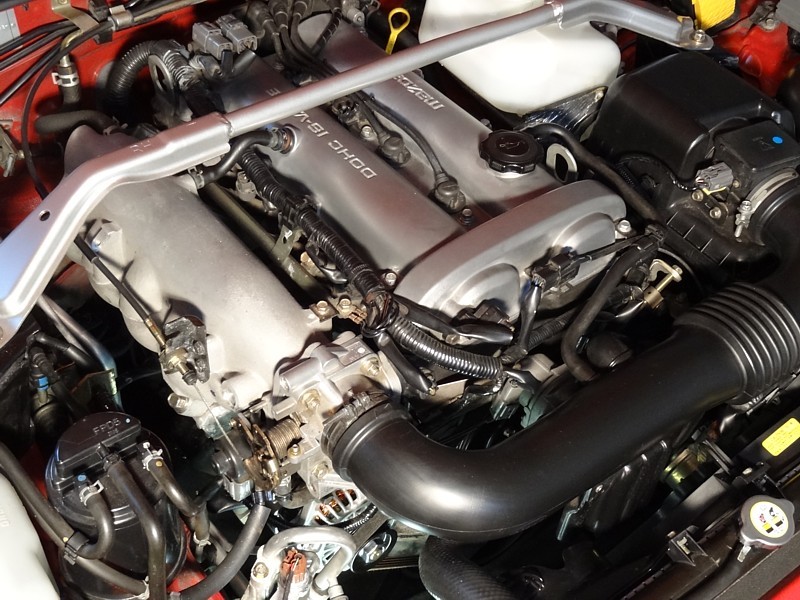

Seul point noir dans ce roadtrip, c'est que ma voiture m'a laissé en rade en plein centre de Ribeauvillé en Alsace :x
Dans le col du Turini, mon témoin "batterie" s'est allumé plusieurs fois.
A Monaco, il est resté allumé 20min.
Et en Alsace, il s'est allumé 1h45 avant que le moteur ne commence à avoir des ratés :sic:
Bilan : Alternateur H/S.
Mais j'ai eu beaucoup de chance dans mon malheur :
- La panne s'est produite le dernier jour du roadtrip.
- L'échange de batterie toutes les heures avec une autre MX5 ( :hello: rammoutcho) m'a permis de rentrer chez moi sans alternateur.
J'ai été porté mon alternateur chez un spécialiste. Mais aucune pièce disponible pour ce modèle :sic:
Donc remplacement de l'alternateur :tantpis:
Aune difficulté pour le remplacement (bien que la clim gène un peu). Content d'avoir pensé à dégripper mon axe d'alternateur quand j'ai déposé ma culasse, beaucoup plus de place sans le collecteur d'admission :D

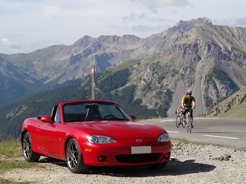

C'est le col du Galibier la photo avec les cyclistes ?
Non, l'Izoard ;)
Le Galibier, j'ai juste pris une photo du paysage. Le vent était vraiment trop froid pour m'arrêter plus longtemps :aie:
