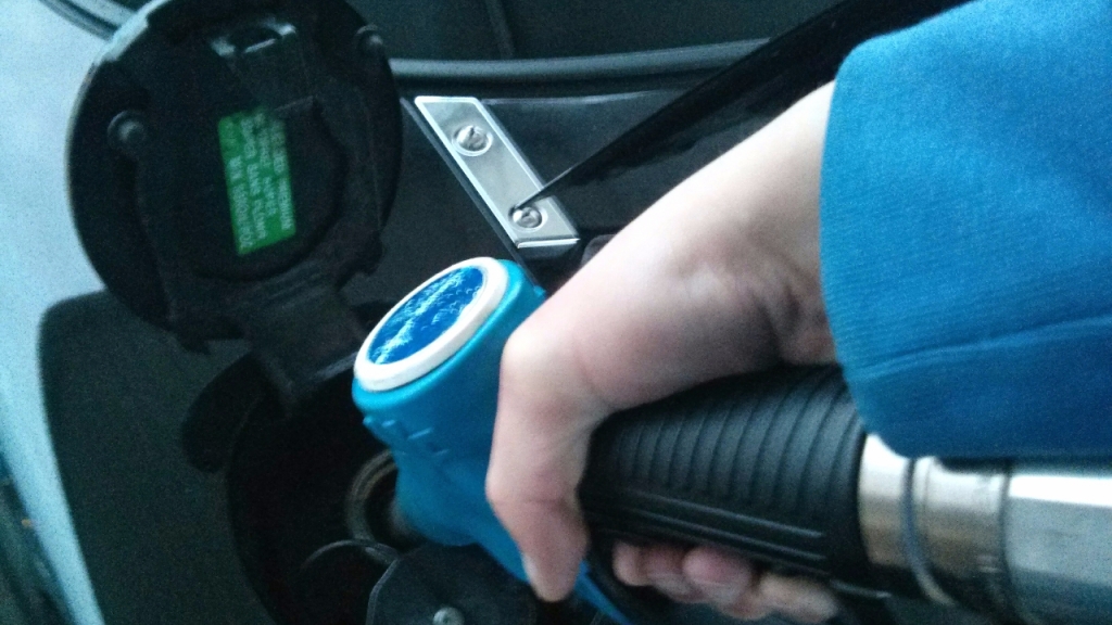

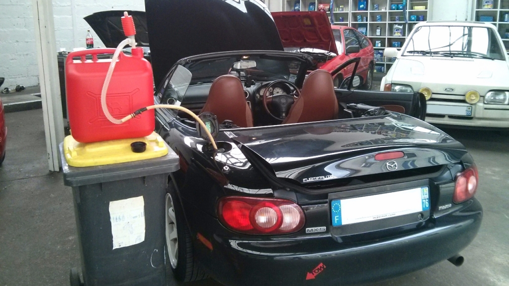

A partir d'aujourd'hui je roule à l'éthanol !
Mes premières impressions :
- Ca pue au début (comme l'odeur de mon appart un lendemain de cuite :vomi:)
- Ca ne pue plus
- Gain en couple à bas régime (entre 2000 et 3500 tours/min)
- Il me semble avoir gagné légèrement en couple à haut régime (normalement impssible d'après ce que j'ai compris)
- Le plein m'a coûté 28 euros :D
- J'ai de nouveau la banane quand je conduis
- Idem à la pompe et je fais des doigts d'honneur bien en l'air à tous les autres usagers de la route xD

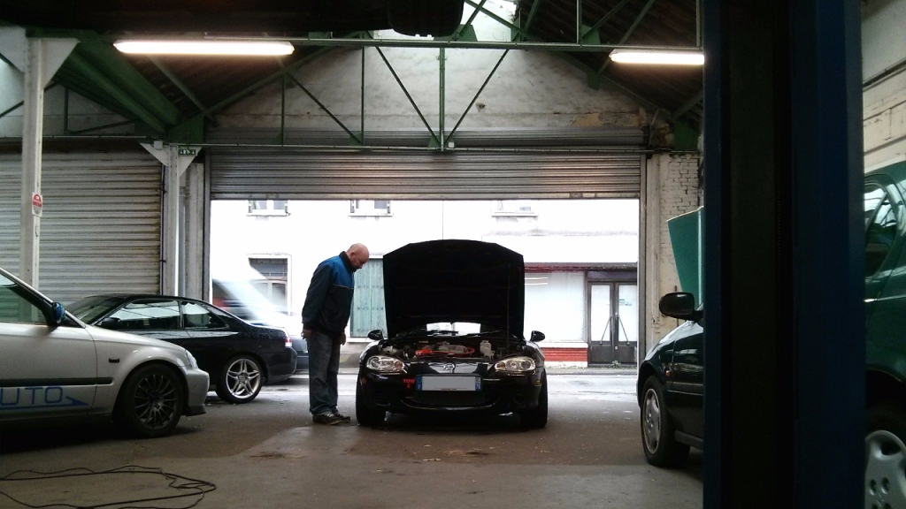

Merci à Nikko du garage Furtifauto !
Je suis arrivé à sec, pour repartir j'avais apporté des bidons d'E85.
Petite photo que je trouve sympa avec Papa Nikko :
