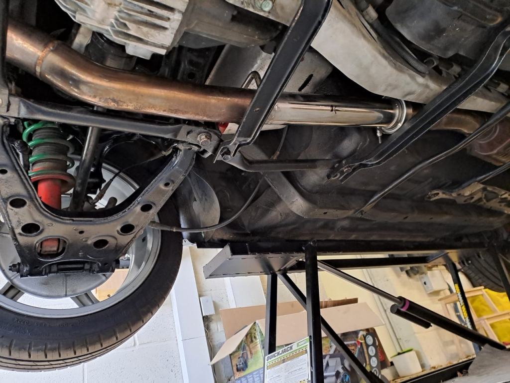

Quelques news ici, le temps passe vite. 2ème CT de la nbfl ce matin passé avec succès (bientot 160Mkm).
Elle a passé l'hiver au chaud avec quelques modifications:
- réparation d'une fuite sur une bride de la ligne d'échappement.
- correction d'un bug électrique qui me faisait cliquer un relai de la pompe à essence au démarrage. Au final j'ai remis au propre toute mon installation électrique donc je ne sais pas vraiment dire d'où ça venait :)
- passage des ampoules interieur en LED (mano inclus)
- remplacement de la capote vinyle rincée par une capote alpaga moins rincée (elle est étanche mais un peu déçu par le vendeur qui n'a pas été très honnête avec moi, bref la prochaine fois je prendrai une neuve ...).
- remplacement de la batterie par une Yuasa YBX5053 sur les conseils de Angebenoit, plug and play sauf au niveau du bridage qu'il faut modifier (pour le moment j'ai mis une vis plus longue). Avant le passage en turbo j'avais mis une Varta elle a tenu 2 ans, elle n'a sûrement pas aimé tous les démarrages pour les diagnostics élec/cartographie.
- déport du bocal de lave glace dans la baie de pare-brise. Je n'avais pas envie de dépenser 60e dans un bocal suzuki du coup j'ai installé un bocal de Mercedes w202 (15€).
Idée piquée ICI: https://www.youtube.com/watch?v=ieS8iPu ... l=FastRust
Pour que ca se monte sans taper dans le capot, il faut modifier un peu la pompe, les cosses sont plus hautes d'origine. J'ai mis un petit capuchon par dessus imprimé en PLA et collé à la colle PU pour que ce soit étanche.
- Réparation du parechoc, ce n'était pas prévu au programme mais c'est venu se rajouter suite à une entrée raté dans le garage :(
- Nettoyage des passages de roue, triangles, moyeu, étriers, renforts, châssis etc ... pour que tout soit clean pour le contrôleur du CT
- Sortie d'hivernage et c'est reparti :)
