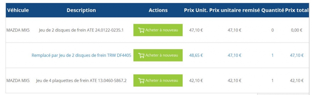

Si je ne raconte pas de connerie les NBFL 1.8 ont les gros freins.
J'ai changé les miens il y a peu et j'en suis très satisfait.
Une capture de ma commande.
a+
Fred

Salut Fred,
Il faut que je regarde ça plus précisément parce que j'ai un doute malgré tout.
Autrement tu avais passé commande chez qui ?

:hello: eric
pour disque et plaquette chez oscaro!!!
cela me suffit pour l'usage que j'ai de ma voiture.
