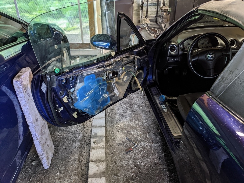

Comme on est encore confiné à cause du temps il faut bien s'occuper au lieu de rouler :roll:
Resserage d'un guide de vitre. Elle claquait dans un bruit métallique bien chiant
