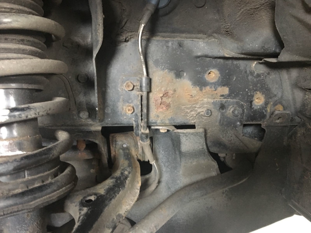

Stephane a écrit :
Pour être honnête quand j'ai lu "Longerons OK" et que j'ai vu ces photos, j'ai failli faire une syncope :)
Je ne sais pas par ou commence la corrosion (face intérieure ou extérieure), mais un coup d’œil est assez urgent.
Exactement la même analyse que Stephane :jap: :jyg:

Pour moi, si tu tape sur la partie rouillé avec un petit marteau... tu passe au travers... sûr et certain :(

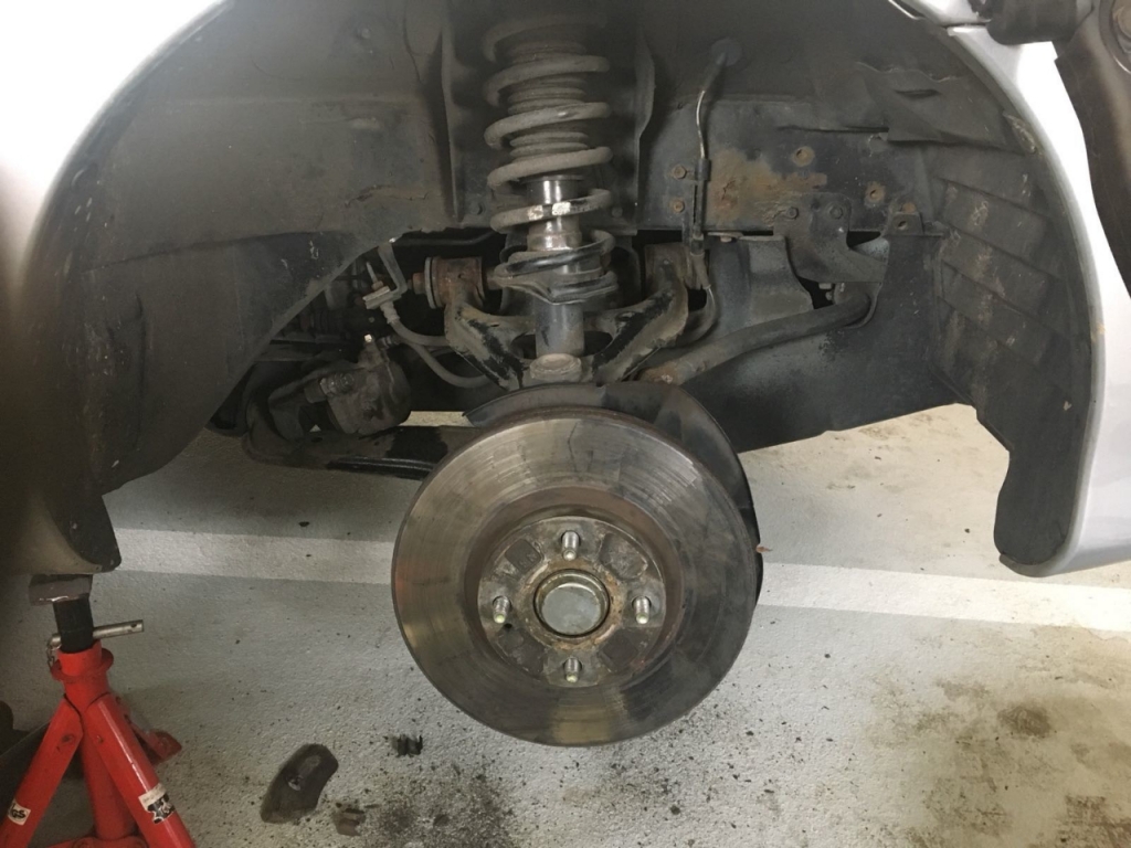

Bon, dernières interventions :
- changement d'huile du pont à la Castrol Syntrax 75W90.
J'ai testé la technique du vaporisateur de jardin, un échec cuisant, j'ai ressorti ma bonne vieille seringue :aie:
- Plaquettes arrières (Brembo P49030) c'est fait !
Les plaquettes avant commandées étaient trop petites... ben oui, big brakes :aie:
J'attends les nouvelles et j'en profiterai pour faire la vidange de boîte et le changement de liquide de frein.

- Changement des plaquettes avant (Brembo P49029)
- Vidange de la boîte de vitesse (Castrol Syntrans 75W)
- Pose des roues été avec Uniroyal RainSport 3 neufs
Reste à trouver pourquoi cette p#t!in de vitre conducteur ne descend pas complètement et elle sera prête au service :beer:
:ttt: je suis passé dessus avec perceuse + brosse métallique, la corrosion est en surface, le métal est bien solide en dessous.
J'ai appliqué du Férose et traiterai le reste rapidement y compris cire pour corps creux :jap:

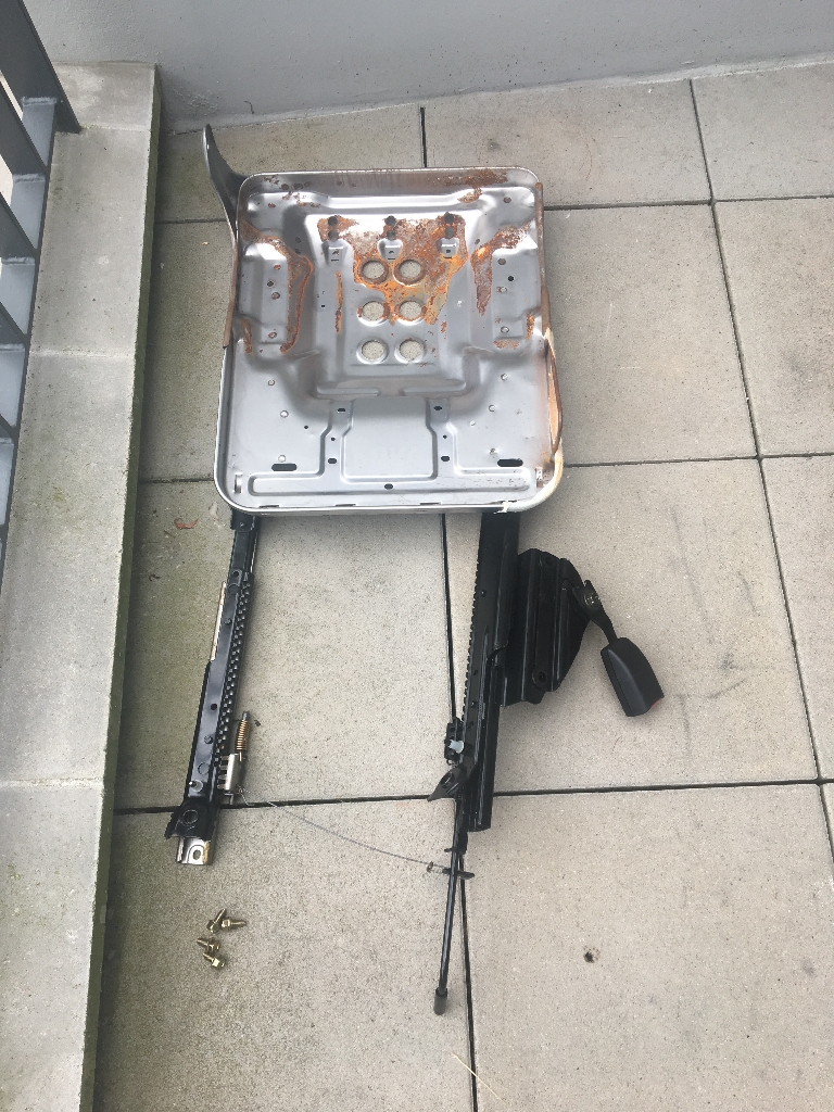

Bon, sièges en cuir noir et rouge reçus... soucis, ils proviennent de toute evidence d’une RHD et du coup les connexions sous les sièges sont inversées :/
Quelqu’un sait comment adapter ça sans transformer l’opération en prise de tête ?
Message Publié : Ven 25 Mai 2018, 18:54
Message(s) : 2141
T'as des photos pour avoir une idée plus précise du problème ?
Message Publié : Dim 27 Mai 2018, 15:59
Message(s) : 4855

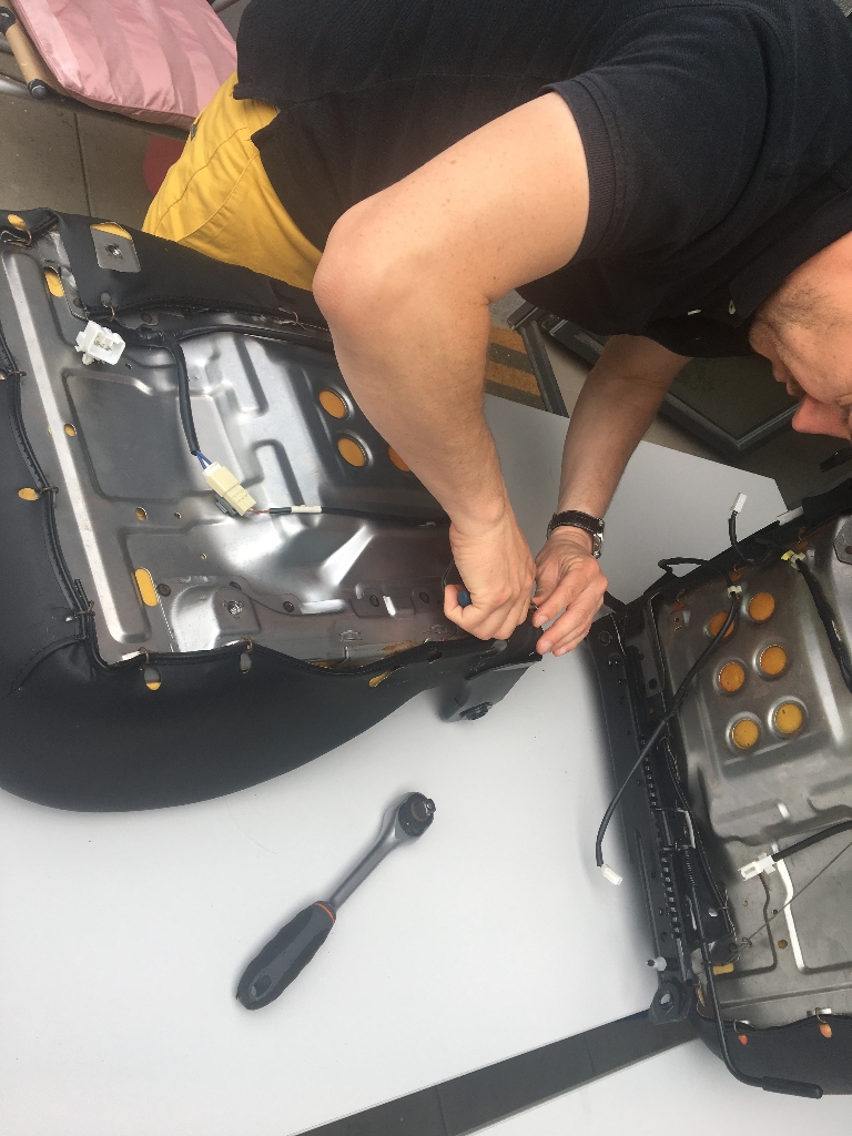

Opération terminée, avec l'aide du cousin, on a transféré la mousse de siège côté conducteur dans l'assise côté passager et vice versa.
Le capteur de présence côté passager étant intégré dans la mousse c'était finalement la solution la plus simple a priori.
La capteur de bouclage de ceinture côté conducteur est facile à inverser.
Opération assez simple une fois qu'on se dit "bon, va falloir dégrafer la cuir", comptez 2-3h environ :jap:
Tout est parfait maintenant, sièges OK et 0 voyant d'airbag allumé :blague:
