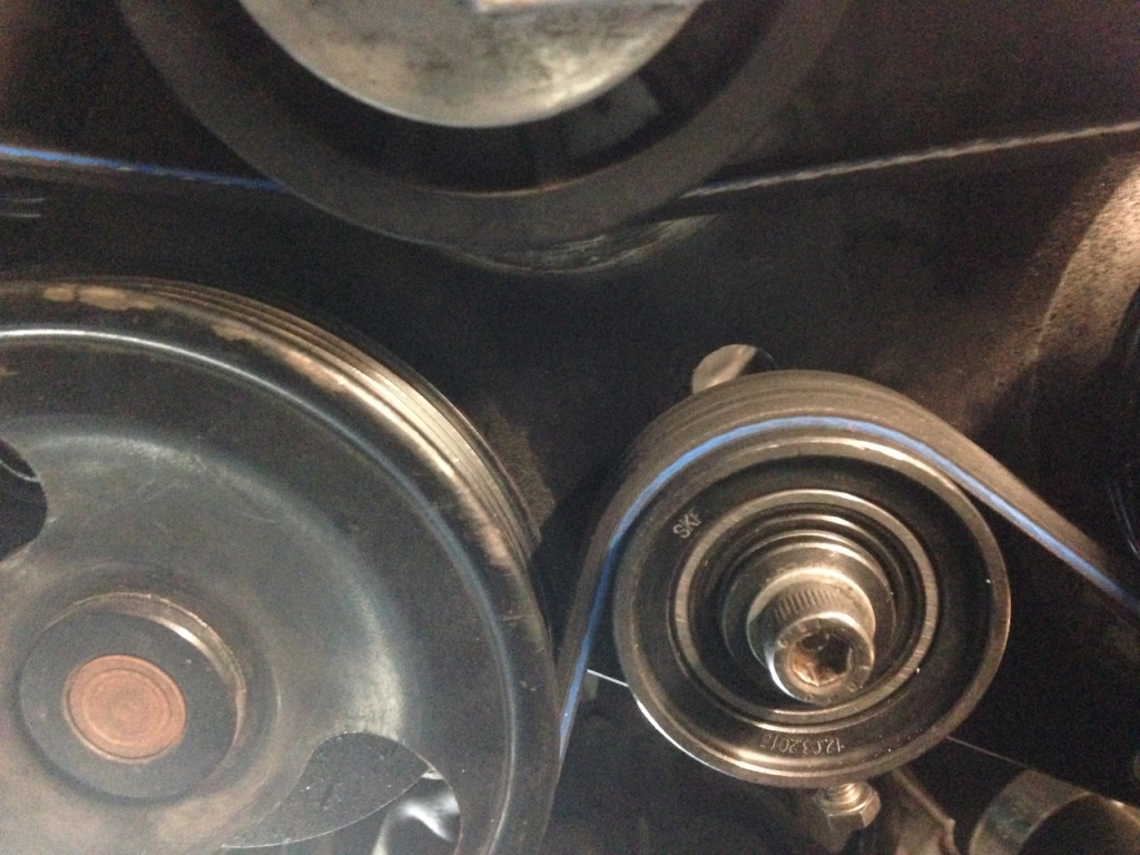

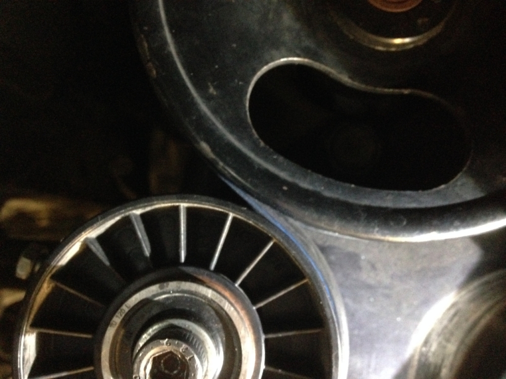

1) Nouvelle poulie tendeur plus petite pour éviter de déchiqueter la courroie
Avant
Après

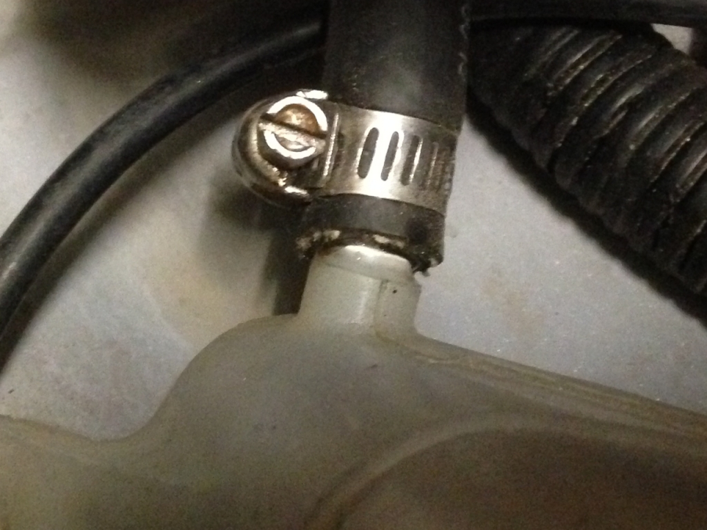

3) Nouveau bocal de LDR car le vieux avait une petite fuite

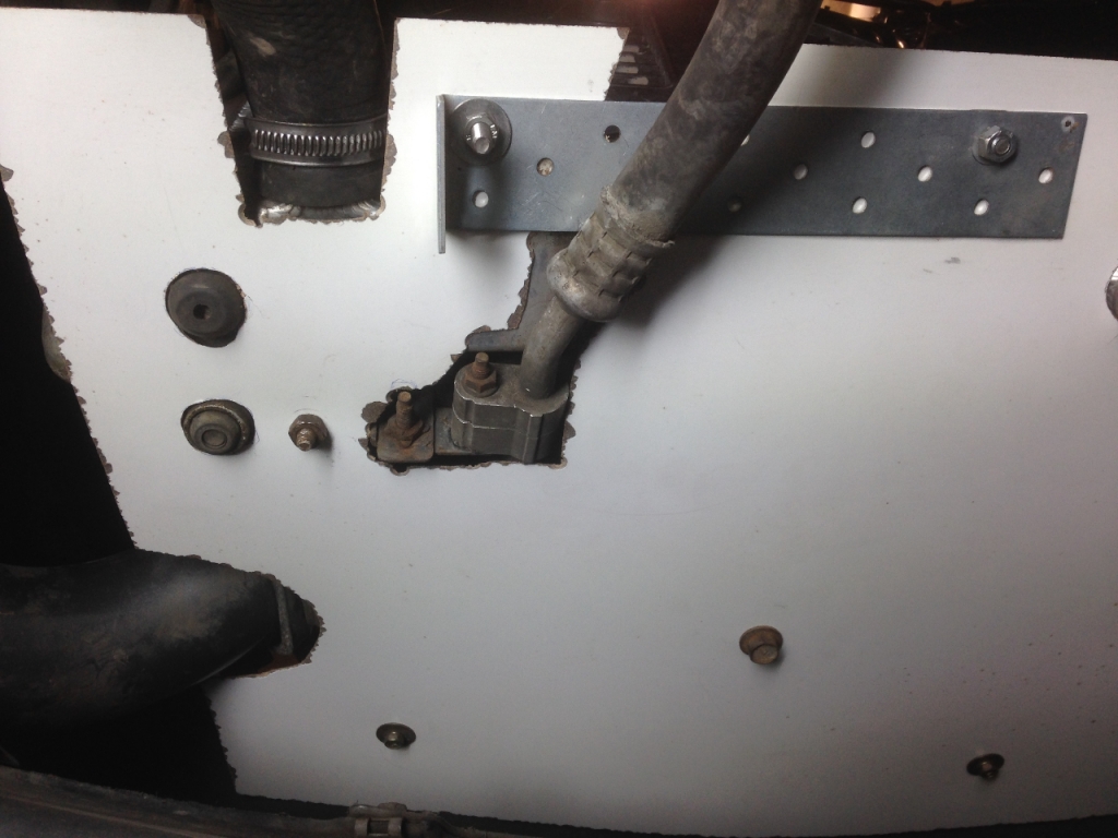

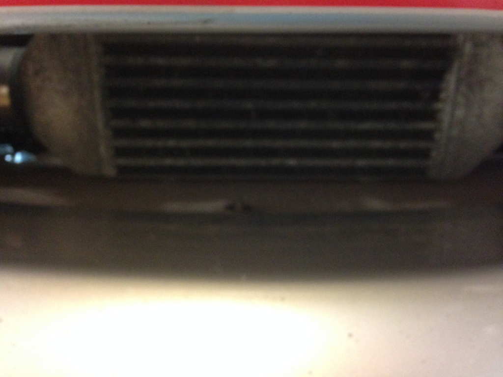

5) Petite amélioration afin d'améliorer le flux d'air vers les radiateurs. Pour l'instant je n'ai fait que la plaque qui va sous l'intercooler, le radiateur d'huile Rotrex, le radiateur de direction assistée, le radiateur d'airco et finalement le radiateur moteur... :aie: Elle est contre le bas de l'IC et du rad moteur et continue un peu plus loin. Là-dessus, je replace une petite plaque carbone qui me permet de remettre le cache d'origine qui couvre un peu les côté également. J'avais de grosses surchauffes l'an passé (avant d'autres améliorations comme le coolant reroute) sur piste et là le moteur n'est jamais monté plus haut que 95° et l'huile 115°. Prochaine étape, fermer les côtés et le haut des radiateurs et améliorer l'arrivée d'air sur le radiateur d'huile derrière l'antibrouillard.

tu comptes laisser ce panneau la?

Par V-mount, tu veux dire les sorties de l'IC vers le haut comme je voulais (mais je crois que je laisse tomber) ou mettre l'IC horizontal ? Dans tous les cas, y a du boulot 8-)
Pour la plaque, c'est du stratifié, j'ai voulu l'utiliser car j'en ai en stock et ça résiste à la chaleur. Le hic c'est que c'est cassant à la découpe alors je ne sais pas si j'utiliserai ça pour les autres panneaux.
D'après mes tests de températures LDR des derniers jours froids et à 120km/h :
- Tel que c'est maintenant avec cette plaque + cache d'origine : 85-87° sans ventil
- Avec la plaque carbone étroite et le cache d'origine : 87-88° sans ventil
- Sans rien du tout : 91° avec ventil

faudra ouvrir la boite pour vérifier les synchros ;)
pour le v-mount bin ne plus avoir l'IC devant le radiateur mais les deux en angle avec les cotés cloisonné pour forcer l'air a les traverser séparément.
si tu veux du carbone dis le, je peux te commander une plaque au campus, on doit être a 40€/m².
