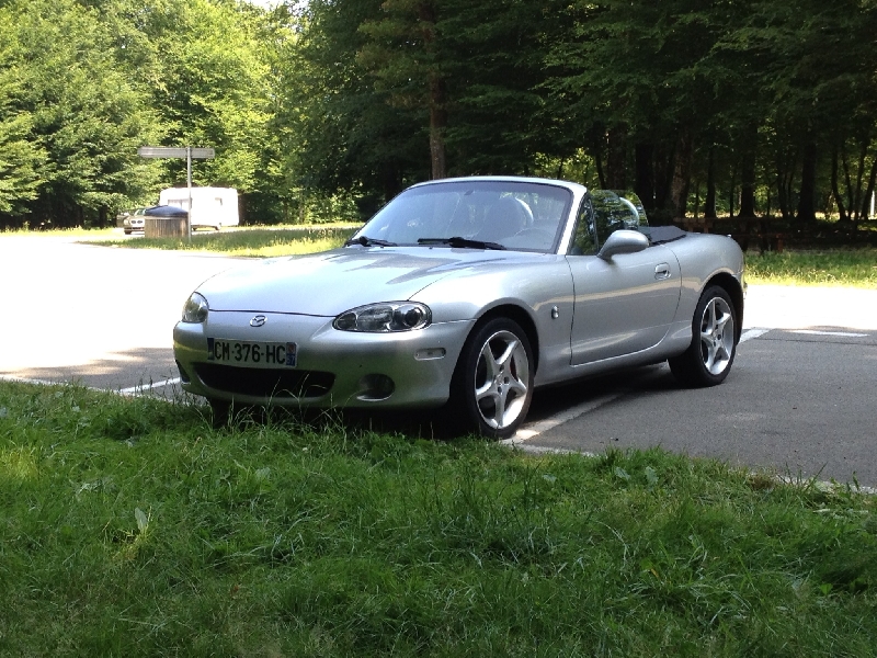

En 2004, j'ai eu le plaisirs d'avoir une mimix Nb 1,6 OE ; Avec le club nordique de MX5 Passions j'ai pu découvrir tout le plaisirs que procure cette voiture ainsi que l'état d'esprit des adhérents.
Mais voilà la vie à fait que j'ai dû m'en séparer pour une version opposée ... jolie A4 Avant S_Line !
Après avoir goûté à d'autre marque en version Cab; je reviens à mes premiers amours; au revoir CrossFire bonjour MX
Cet été j'ai croisé ROB1 qui vendait une belle NB FL 1,8 version allemande (Sportive) de 98 000 Km ; après quelques échanges et une petite négociation; la voilà maintenant sur Lyon.
Il lui faut un petit nom :roll: alors celui qui lui correspond le mieux ... ClubMan Racer :jap:
Je trouve que ca répond à l'idée et modifications que j'apporterai
Pour le moment, elle est garée en attendant un gros entretien ;
Il faut que je change les freins, l'embrayage; distribution et pompe à eau; revois son refroidissement ... un gros billet de 2 K€
Je suis donc preneur de toutes bonnes informations qui me permettront de diminuer ce billet; Je pars sur :
Système de freinage EBC (Disque et plaquette)
Volant léger + kit embrayage stage 1
Le reste sera de l'OEM de chez MX5Parts.
Après ça si je trouve un rotrex abordable je serai preneur ainsi qu'une lame avant avec prise d'air pour les freins.

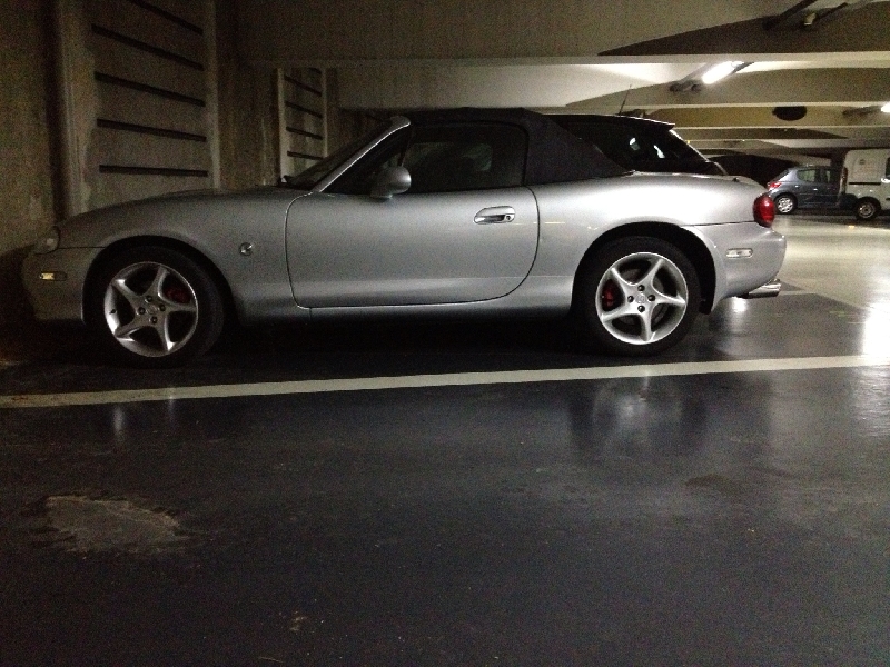

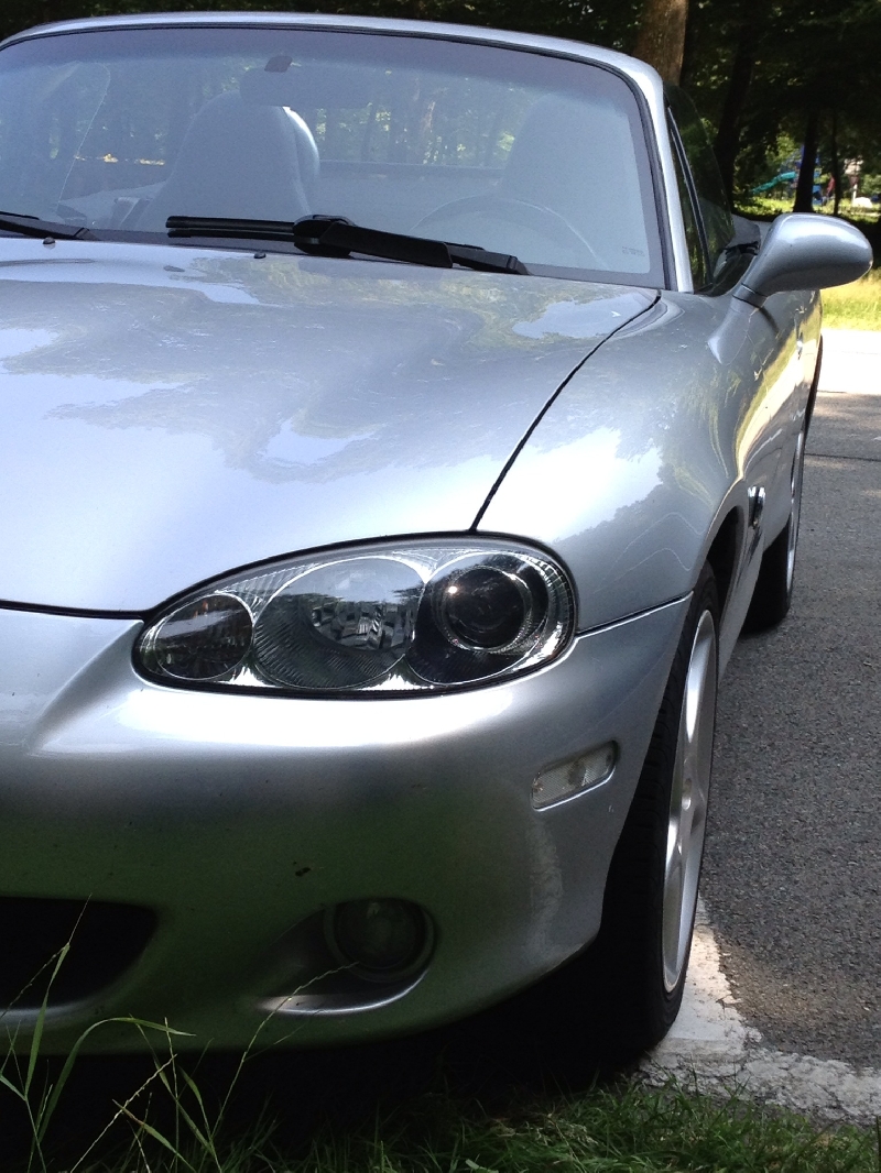

Mais vous allez me dire ... Une photo alors en voilà :
Mais pour le moment .. au chaud
En attendant de partager une ballade ... passez de bonnes fêtes

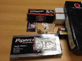

Belle surprise en rentrant hier soir ... une première livraison :bave:
Un tout nouveau radiateur de chez IL M
et de quoi lui faire une bonne petite révision pour ses 100 MKm
..... oui oui c'est bien un pipercross et pas un kit K&N :langue:
Par contre le colis est arrivé en mauvais état; en déplacement lorsqu'il est arrivé, mon collègue l'a réceptionné sans contrôler le contenu et il me manque un kit courroie. Plus qu'à refaire une commande et la grouper avec les pièces en attente de stock (distribution et durite avia)
Semaine prochaine, nouvelle livraison ( mais ce coup ci je serai présent)
Embrayage, volant moteur ....

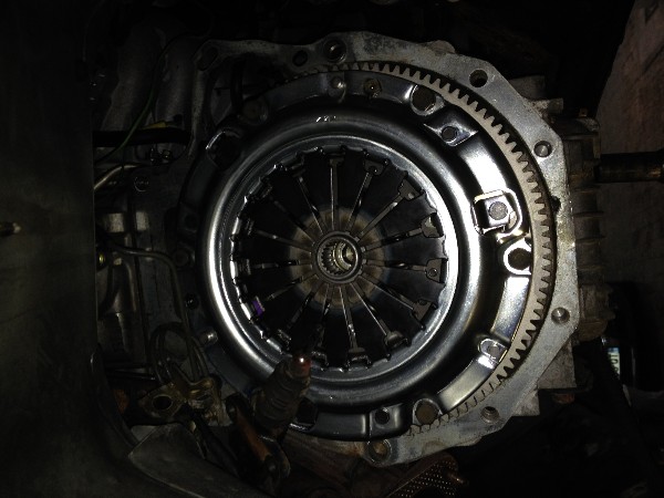

De retour avec quelques photos des réparations

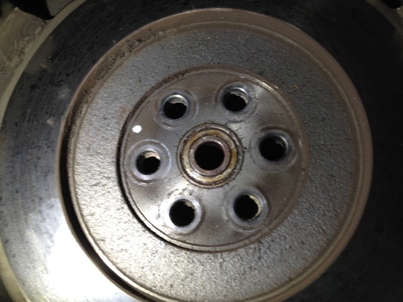

Après démontage de la boite le constat est surprenant : Embrayage Nickel, Volant nickel (non bleu)
Par contre le roulement du volant moteur fait du bruit et je joint spie est humide ...
Allez petite commande non prévue pour repartir de bon pied
Une fois la commande arrivée reprise du travail et remplacement du volant moteur et embrayage

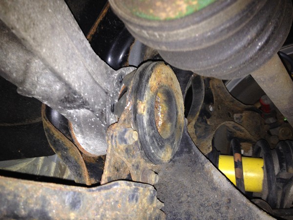

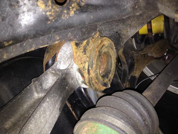

En faisant le tour de la voiture ...petite inspection du châssis
:blague:
Support de pont arrière gauche :
Support de pont arrière droit :
Petit commande chez IL M pour changement des supports et nettoyage complet du dessous ... plein de tache rouille :vomi:
