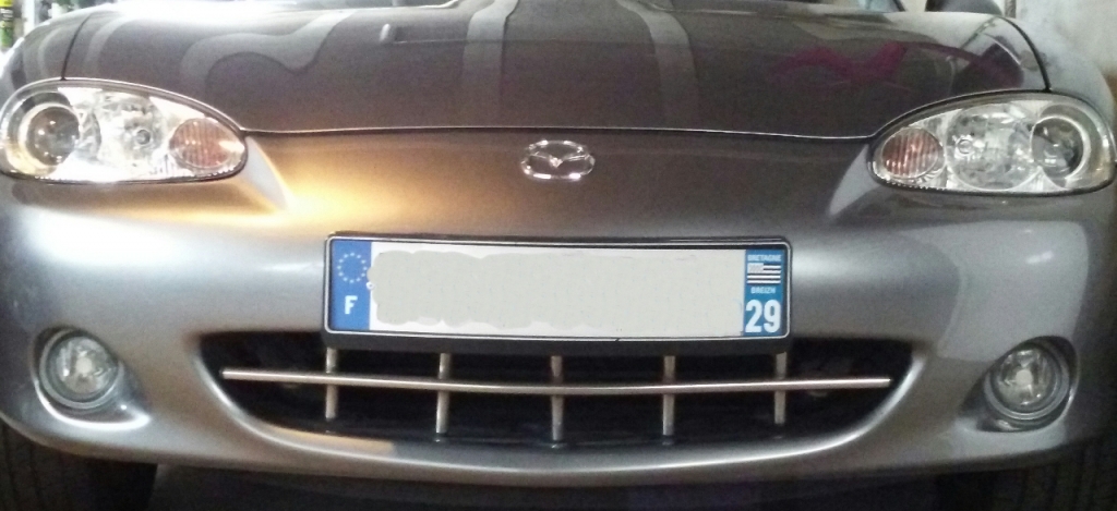

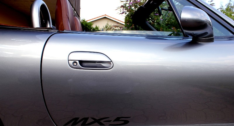

Bon ben voilà ma MX5. Elle est enfin terminé. Comme à l'origine.
- Bouchon de radiateur, pompe à eau, thermostat.
- Le courroies distri et galets, alternateur et DA.
- désactivation Vanne EGR
- Nettoyage capote
- Dérouiller les triangles AR
- Vidange, BV-Diff-Moteur-Frein-Emb
- Nettoyage debimetre, papillon Gaz
- Remplacement des fils et les bougies.
- Filtres à Air, essence et Huile
- Joint de vilebrequin AV
- Joint de cache culbu
- Vérification des jeux aux soupapes.
- Montage d'ecrou antivol
- Fixation des échappements.
- Repositionnement du support moteur gauche pour éliminer bourdonnement à 3000 tr/mn et chaleur au niveau du tunnel côté conducteur. http://www.mx5france.com/forum/viewtopic.php?f=14&t=21191&p=15762465#p15762465
- débouchage des trous d'évacuation d'eau capote.
- Alignement du pare choc http://www.mx5france.com/forum/viewtopic.php?f=17&t=22033
- Joint sup et inf levier de vitesse.

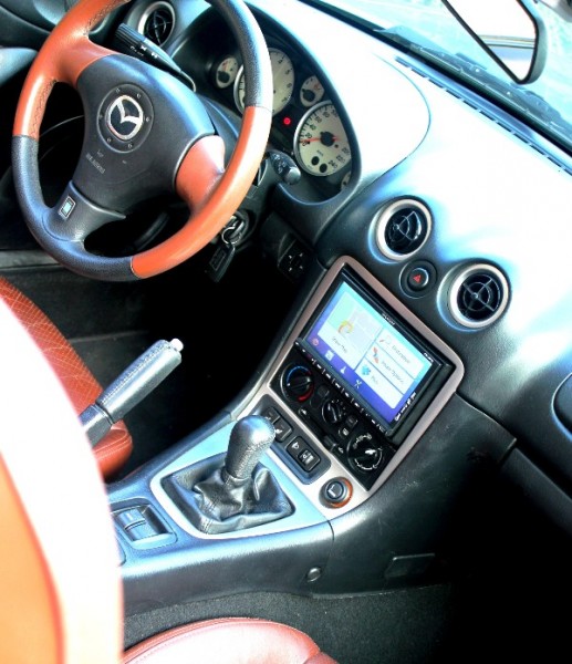

- Montage d'une radio 2 DIN
- Diag OBD avec appli Android = OK
- Remplacement des catadioptres et clignotant par des blancs.
- Équilibrage des 4 roues.
- Réglage des Trains roulants.
- Remplacement de l'embrayage (origine) cause broutement. Depuis Impeccable.
- Remplacement du joint de vilebrequin côté volant moteur et joint d'arbre primaire BV.

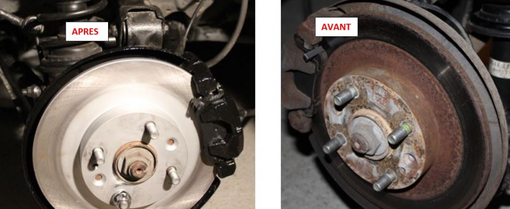

- Remise en état des étriers AV et AR. Remplacement des tous les joints et remplacement des pistons Avant.
- Remplacement de la jauge à huile.
- Remise en état du lève vitre Electrique droit.
- Application d'un produit de remise en état de la capote (redonne le noir et elimine l'aspect blanchâtre).
- Remplacement des disques et plaquettes avant et arrière.
- Remplacement du liquide de frein.
- Remplacement des caoutchouc de pédale de frein et d'embrayage.
- Montage d'antibrouillard avant.
- Remplacement du klaxon par un bi-ton.
- Ajout d'un extincteur. On ne sait jamais.

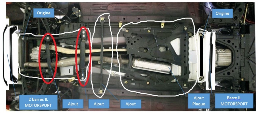

- Rajout d'une barre anti-rapprochement avant.
- Rajout de toutes les barres de série + 3 barres IL MOTORSPORT Soit 9 barres + 1 plaque!!! La voiture est top sur la route. Plus de vibration sur mauvaise route, les suspensions travaillent au lieu que la châssis se tord... :aie:
- Nettoyage de tous les passage de roue et passage d'un produit sur les pneus pour rendre l'aspect du neuf!
- Montage d'une nouvelle grille de radiateur.
- Pneus avant très bon état et arrière neuf (05/2016).
