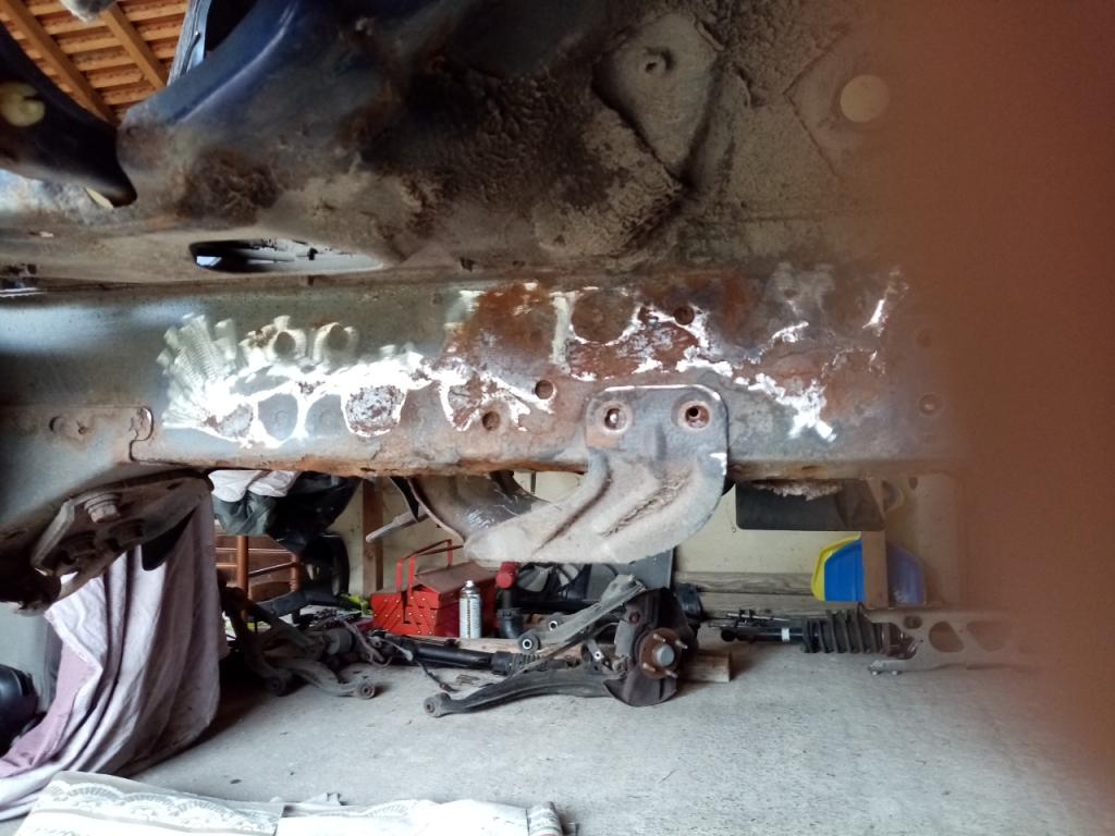

Je trouve un pont pour travailler plus facilement et là, je vois ça du coté des longerons.
Ok, pas de raison que je sois épargné par la maladie des longerons, puis plus tard, les bas de caisse me rappelle que eux aussi ont leur maladie.

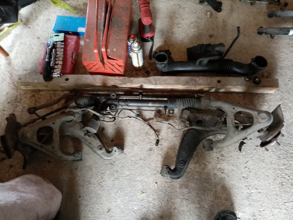

Demontage
Et voila le résultat.

Je sable les berceaux et les triangles, repeint avec peinture antirouille, changement des silent blocs de pont et de ceux des triangles par des power flex ( mais, je regrette car la voiture a gagné en tenue de route mais beaucoup perdue en confort, plus tard, je monterai des IL), nettoyage du moteur et remontage.
