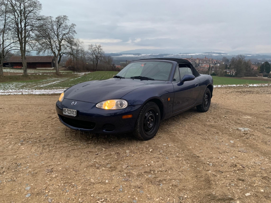

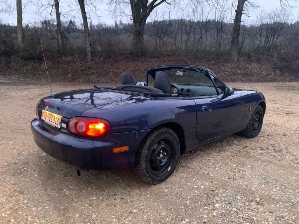

Et, un beau matin de janvier, je tombe sur une annonce sans photos: une certaine Mazda Mx5 1.6 de 2004 à 122'000km. J'envoie tout de suite un message pour montrer mon intérêt et finalement conclu l'affaire.
Je passe aux photos avant d'aller plus loin, pour que la suite soit plus compréhensible:
Elles possèdent encore ses jantes d'origine 15'' en alu. (pas sur la photo)

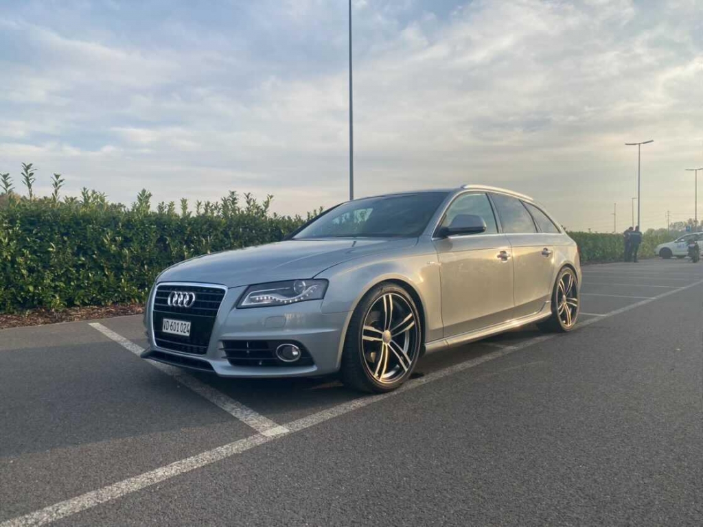

Au passage, petite photo de mon ancienne A4, certains me reconnaîtront peut-être des forums Audi.
