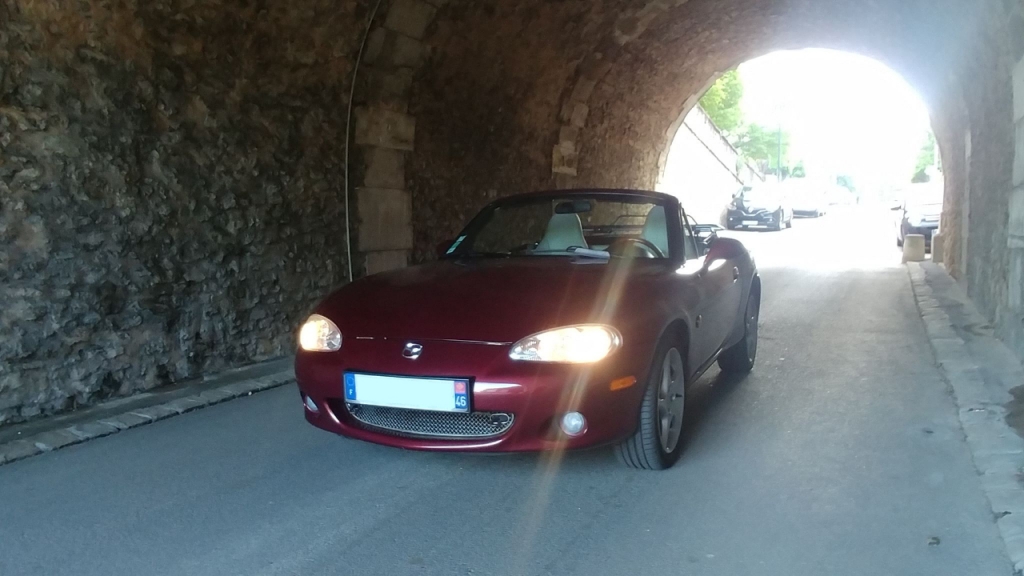

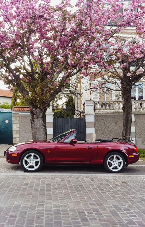

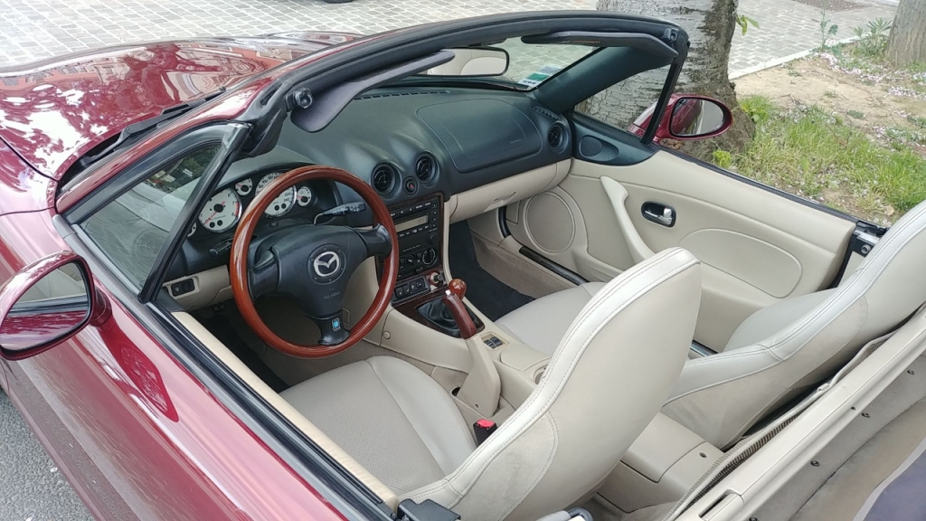

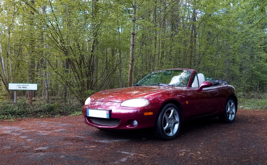

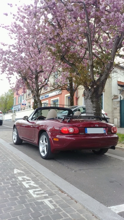

Trève de diversions, voici donc l'exemplaire qui m'a fait craquer :
Il s'agit d'une Red Passion 1.6 de 2003, d'origine française s'il vous plait (ça devient rare !!)
Je vous épargne un énième descriptif de cette série spéciale assez commune mais dont je suis franchement fan du combo extérieur/intérieur, celle ci est toutefois équipée de la clim ET des sièges chauffants (ce qui n'était je crois pas systématique), ainsi que des barres de renfort sous le châssis.
Et comme accessoires, l'autoradio CD d'origine que j'adore, le couvre capote beige et un porte bagages after market.
Elle a 130.000 km et a connu 4 propriétaires, qui avaient tous l'air assez méticuleux puisque l'historique est complet avec un entretien régulier et rigoureux.
Quelques photos toutes fraiches :
Impressions très positives jusqu'ici, je m'amuse toujours comme un gosse au volant. Le côté petit jouet, vif, un peu vintage et au grand air, c'est pour moi la voiture plaisir par excellence.
Les amortos sont d'origine mais se portent plutôt bien. La tenue de route n'est peut être pas aussi précise qu'il y a 20 ans mais ça reste un vrai kart... alors que la voiture est étonnamment confortable, ça bronche pas sur les dos d'anes franciliens, mieux que ma 323ti au train arrière (de E30...) un peu rincé.
Rien à signaler côté moteur si ce n'est le cache culbuteur qui suinte, et dégouline légèrement jusque sous la voiture (j'espère que ce n'est pas un autre joint que celui ci), étonnant car il a été refait en 2021, je m'en occuperai sous peu. En attendant, les résidus d'huile protègent de la rouille :D
Elle me servira donc clairement de seconde voiture plaisir, je garde ma BM E36 compact en daily et je ne sortirai la mimix que par beau temps, pour en profiter au mieux et la préserver de la corrosion. Sur ce point elle me paraît aussi propre qu'une NBFL d'origine de 20 ans peut l'être, malgré la corrosion naissante dans le creux en bas des ailes arrières. Je pense faire protéger l'intérieur des bas de caisse à la cire corps creux, en injectant dans un trou à percer à côté du pare boue pour être sur de traiter la bonne zone, et même sort pour les longerons qui sont eux en très bon état.

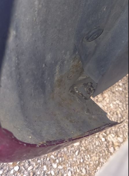

Pourquoi celle-ci fut l'élue pour moi, eh bien avant tout car elle est super propre niveau corrosion, et non blaxonée, ensuite car elle est d'origine française avec un suivi d'entretien complet (toute la distri, tout le refroidissement dont le radiateur, tout l'allumage, et tous les fluides sont récents), également pour la config qui était un point important pour moi, et enfin le prix qui pour info était de 8400€ (je l'ai eue à un particulier qui s'en séparait pour une ND). Je suis super content de l'affaire pour le coup, je n'espérais même pas réunir tous ces critères sans devoir sortir un chèque à 5 chiffres ou faire de quelconque compromis.

Le traitement de la corrosion doit devenir ton unique priorité. Tout le reste n'est que fioritures tant que les longerons, ailes et bas de caisse ne sont pas traités et protégés ;)

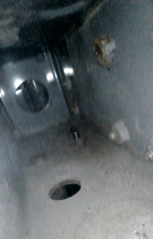

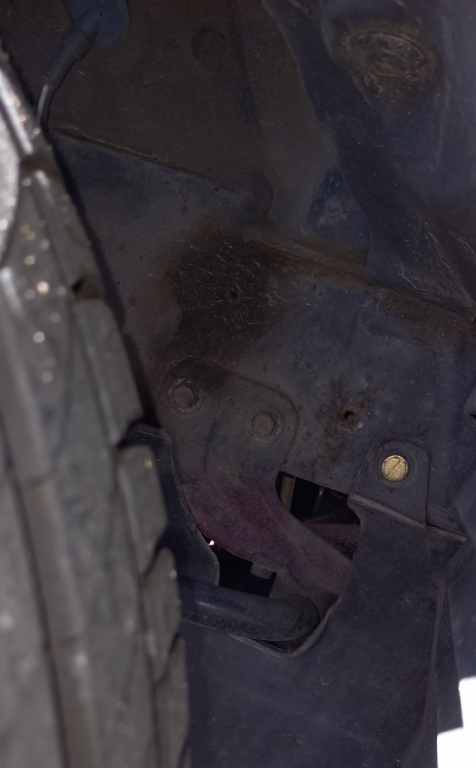

Tes 2 photos de longeron, c'est le même ? si oui, étonnant, extérieurement, il parait touché, mais intérieurement, nickel ! Les sièges chauffants, si cuir d'origine, c'est chauffant systématiquement; longue vie à elle et amuse toi bien avec !

C'est aussi ma préoccupation n°1, le souci général de rouille sur la NBFL m'a même fait tergiverser longtemps, avant que je ne me décide à vivre avec et prendre la voiture, bien que ça implique de sérieuses précautions d'utilisations, et le risque de devoir la refaire le jour où elle commence à cloquer (pas dans l'immédiat heureusement, je pense...)

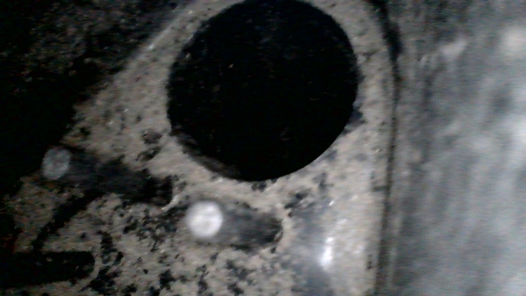

Le traitement des longerons à la cire ça devrait pas être trop compliqué, vu leur bon état apparent et l'accessibilité en démontant pare-chocs et traverse avant. Traiter les ailes et bas de caisse me parait beaucoup plus touchy, déjà car je sais pas a quel point c'est déjà rongé dedans, et ensuite parce que ça implique des méthodes farfelues en perçant le bas des ailes ou en allant chercher par le coffre... La encore, il n'y a que sur le forum que j'ai trouvé ce genre de manip :D mais je ne manquerai pas d'essayer de m'en inspirer.

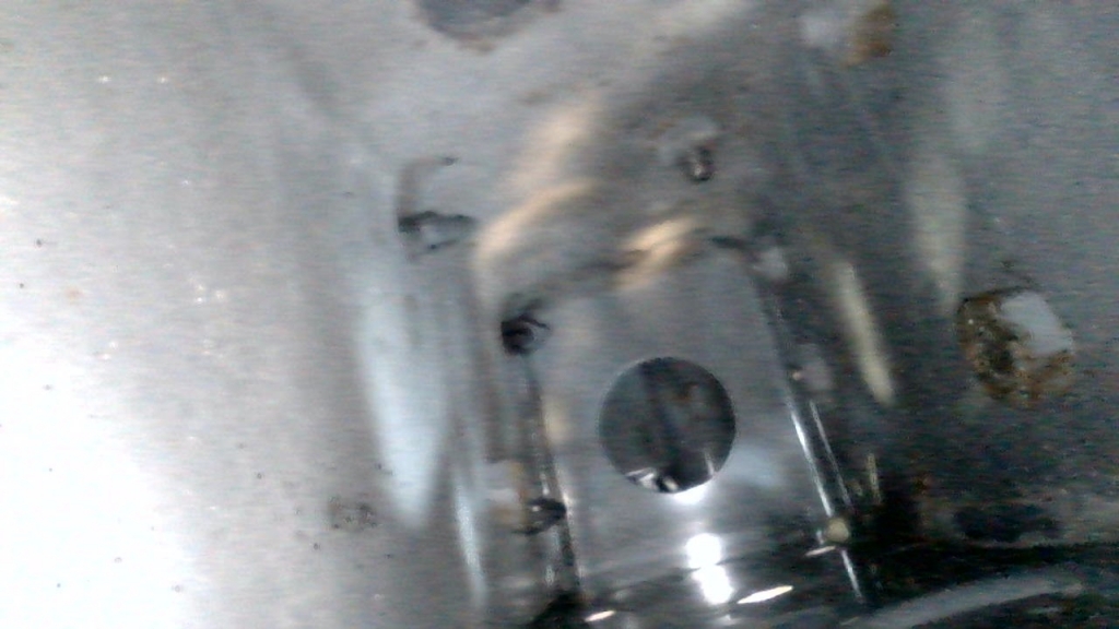

Je crois que ce n'est pas le même mais les deux présentent pareil, extérieur comme intérieur. J'avais mis plus de photos des parties sensibles ici : viewtopic.php?f=30&t=52856&start=15
Je n'ai vu à l'endoscope que du piquage localisé au niveau des endroits singuliers type trous, écrous qui dépassent... rien a voir avec les plaques de choucroute brune qu'on voit sur ceux qui sont déjà morts : du moins si mon inspection est bonne, car l'endoscope n'est pas des plus faciles à manier pour regarder partout.
Ce qui m'avait intrigué c'est l'espèce de tache noire qu'il y a de chaque coté à l'extérieur autour du trou supérieur. Je ne sais vraiment pas ce que ça peut être mais ça n'a pas l'air d'être de la rouille, on dirait plus du gras qui a suinté (comme si de la cire avait dégueulé de l'intérieur ? peu probable car s'il y en avait eu, l'intérieur serait encore tout gras et je crois pas que ce soit le cas... bref je sais pas trop)
Il y a aussi du piquage autour de l'autre trou a l'extérieur mais à l'endoscope, j'ai remarqué que la rouille était vraiment localisée au niveau de ce trou et que ça ne débordait pas autour.
Ma crainte serait plus que la rouille soit en fait présente entre les deux couches de tôle, et que ça ne soit pour l'instant visible ni de dehors ni de dedans. Mais bon, ça serait je crois un cas encore jamais vu dans la longerologie miatiste :D la seule chose qu'il me resterait à observer ce serait par en dessous après démontage du carter inf, je ne sais pas si ça peut se faire facilement a l'occasion du démontage pare-chocs pour l'accès vers l'intérieur du longeron lorsque je le ferai traiter ?

- Cette tâche de gras est en effet bizarre. Peut-être qu'un ancien proprio a pulvérisé de la cire façon Dinitrol autour du trou :?
Peu probable que ce soit un traitement intérieur qui ait dégueulé. L'intérieur serait couleur café.
- Même si l'intérieur des longerons semble propre, l'écrou à droite me semble un peu atteint. A ta place, je ferais traitement curatif (Dinitrol ML) suivi d'un préventif (Dinitrol 1000)
https://www.belles-anciennes.fr/quel-pr ... sation.htm
Même si ça a commencé à rouiller, ça devrait sceller le truc pour quelques de nombreuses années.

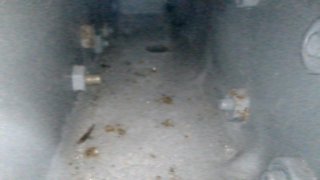

Merci pour ton avis Stéphane, tes remarques m'ont incité à retourner faire quelques photos de l'intérieur des longerons, tranquillement à froid chez moi. Je suis peut être trop habitué à en voir des ruinés sur le forum, mais franchement, je suis encore plus agréablement surpris de leur état que lors de ma première visite de la voiture !
Côté passager :
Coté conducteur:
Miam les belles toiles d'araignée :D
Je suis retombé sur un de tes post ici :
viewtopic.php?f=17&t=28670&start=645
Et j'ai l'impression d'avoir exactement la même chose que toi ! corrosion visible uniquement sur les bordures de tôle et la visserie. Donc je suis tenté de suivre directement le conseil des anglais sans forcément passer le curatif d'abord... ce dernier ferait-il réellement gagner quelques années de durée de vie ? je préfère me passer de tout ce qui est convertisseur de rouille car une fois déposé, on ne voit plus directement l'aspect de la tôle et on a potentiellement de la rouille planquée, je suis un peu allergique à l'effet cache misère. Mais de ce que j'ai compris, le Dinitrol ML que tu évoques est finalement plus proche d'une cire corps creux, que d'un produit anti rouille type Frameto, donc crainte injustifiée peut être... ?
Qu'as-tu fait finalement pour ta grise, ML+1000 ou uniquement la cire classique ? comment ça a évolué ?
Message Publié : Ven 21 Avr 2023, 12:54
Message(s) : 7514
Idéalement, refait des photos quand tu auras tout démonté. Le flou empêche de voir s'il y a de petites cloques ou non. A priori non, ils ont l'air d'être en bon état.
Comme l'a dit l'expert en longerons, un peu de curatif pour bloquer le peu de rouille sur les écrous et une cire corps creux pour être tranquille pour de longues années.

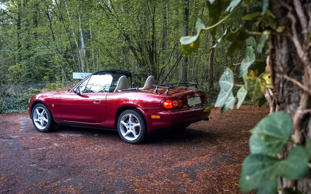

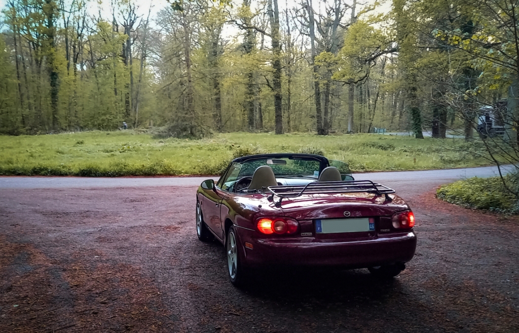

Bon ! Assez peu de kilomètres parcourus depuis l'acquisition de la Mimix mais quelques sorties occasionnelles sous le soleil, qui font bien plaisir après le boulot ! je m'amuse toujours autant avec :)
Je profite d'une sortie dans la forêt locale au coucher de soleil pour m'exercer à la photo, domaine qui m'a toujours plutôt attiré, du fait de ma passion pour le dessin auto... je fais ce que je peux dans la limite de mes compétences de novice et de mon matériel (un téléphone entrée de gamme :D ) mais avec un coup de Photoshop je trouve que ça rend déjà pas trop mal.

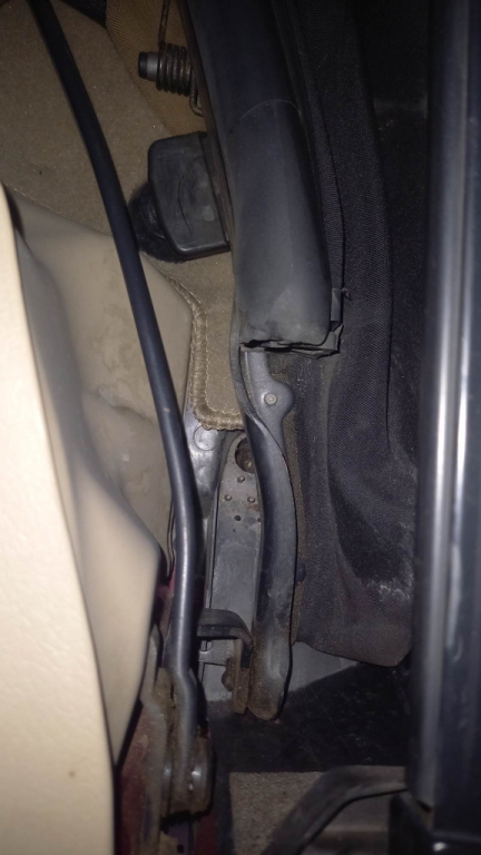

La manip du jour, j'ai trouvé un second usage innovant à la fameuse caméra endoscopique USB "Depstech" made in Amazon préférée du forum MX5 :D
Après la longeronscopie effectuée plus haut, j'ai pensé que le petit endoscope et son long fil seraient l'outil idéal pour nettoyer les évacuations d'eau qui se situent derrière les montants de ceinture. Manip d'entretien classique et bien connue, mais avec un endoscope plutôt qu'un énorme écouvillon, l'avantage est de voir parfaitement ce que l'on fait !

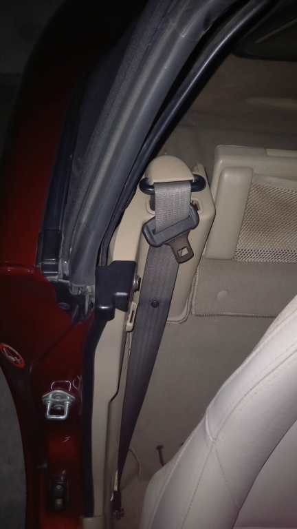

Aucune difficulté ici, l'accès est plus facile que ce à quoi je m'attendais, j'ai juste ouvert la capote et délogé un peu la moquette pour un meilleur accès mais ce n'est même pas indispensable, les trous sont bien visibles.
Il faut regarder derrière cette zone
Capote ouverte, les montants de l'armature passent devant l'ouverture qui nous intéresse (trou rond d'1 ou 2cm de diamètre) mais pas gênant vu le diamètre à insérer pour nettoyer.
On peut fermer la capote et dégager la moquette pour voir parfaitement l'ouverture mais ce n'est pas indispensable.

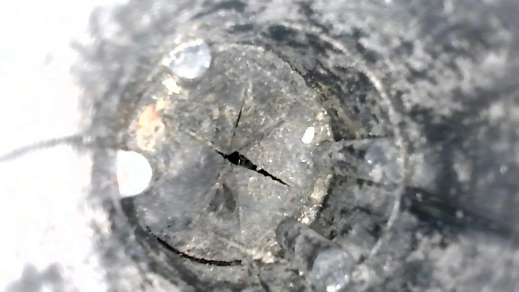

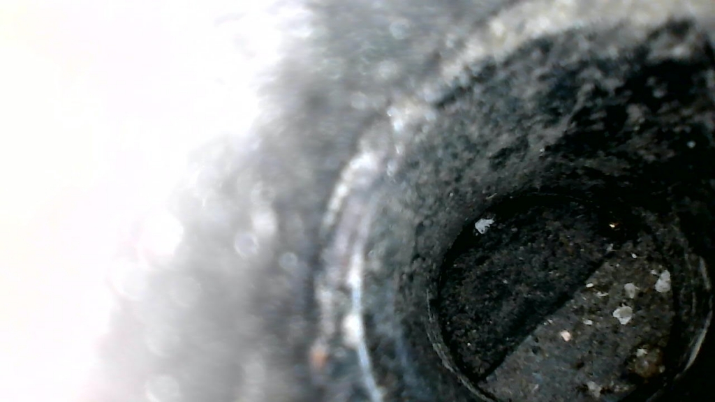

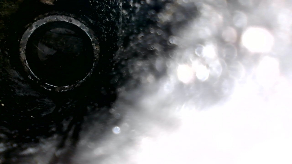

Vu du bout de la caméra, la porte d'entrée...
On tombe rapidement sur une première retenue souple, qui contenait déjà quelques débris côté passager (qu'on ne voit pas vraiment sur ces clichés, que j'ai pris après avoir déjà passé le fil)
Et on continue jusqu'au fond...
... où on trouve le fameux clapet anti retour en caoutchouc pas bien costaud qui ne laisse passer que l'eau, mais permet d'insonoriser l'habitacle en évitant les remontées sonores depuis la route.
A ma connaissance, lorsqu'on nettoie les évacuations on risque de l'endommager voire le virer, ce qui a l'avantage d'éviter de retenir les débris et de tout obstruer, mais l'inconvénient de ne plus avoir cette insonorisation.
Ici avec ma caméra toute fine il est resté en place mais je l'ai juste tordu, tant pis si ça fait un peu plus de bruit, de toute façon je compte rouler principalement top down...

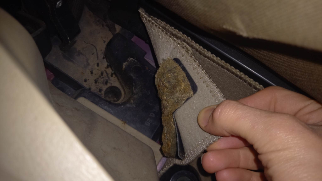

Côté conducteur j'ai trouvé un bout de mousse qui traîne, peut être laissé là par un ancien proprio qui se serait aussi posé ces questions... dans le doute, je le laisse là :D
Je pense que les évacuations ont déjà été nettoyées il y a quelques années, tout était bien sec et pas foncièrement bouché, mais il y avait quand même un peu de merdouille à déloger, c'était pas un luxe !
Malgré tout ça, j'ai l'impression d'avoir loupé l'essentiel... de mémoire, ces évacuations d'eau ne sont pas les seules qu'il convient de déboucher sur la NBFL, mais j'ai du mal à retrouver des infos précises la dessus. Et l'intérêt principal de ces manip (et mon but initial), outre éviter d'inonder l'habitacle par débordement, est censé être d'empêcher la stagnation d'eau dans les bas de caisse, et donc la rouille, mais j'ai l'impression que ce canal bien vertical est fermé et ne communique pas avec les bas de caisse.
Est ce que les évacuations importantes à déboucher seraient ailleurs :?
