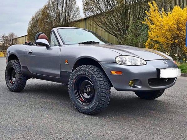

a-maxime a écrit :
Bon par contre la tienne a été rehaussée, je sais que les NC sont "hautes sur pattes" mais pas à ce point là :aie:
C'est une version off-road :ptdr:
Un petit air de 911 Safari :etonne:

Ça existe.

Vous ne pensez pas que ce soit les jantes "jacky tunning" qui fasse cet effet?

Effectivement, je pense que les jantes n'aident pas ou alors que la taille des pneus (18" ?) n'aide pas. Mais j'ai quand même l'impression que c'est plus grand que sur la mienne (full origine)
A voir alors d'où ça vient, mais il faut y faire quelque chose :red:

Aurais-tu la gentillesse de mesurer le diamètre de ta roue complète , et l'espace entre le pneu et l'aile?
Je ferai de même...
Vous me mettez le doute là... :sic:
Mon fils m'a fait remarquer la même chose...

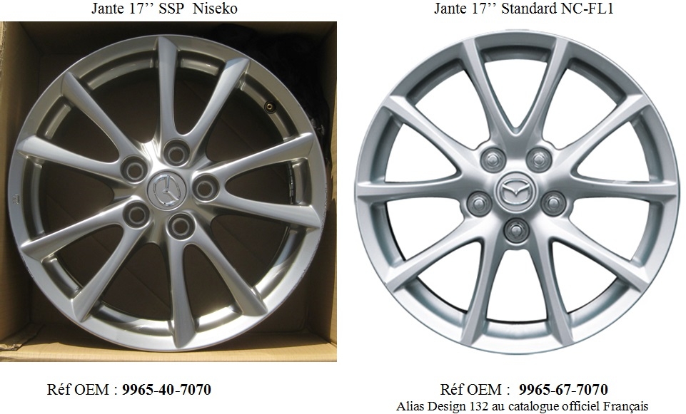

Attention les jantes de la SSP Niseko ressemble un peu aux jantes de de série sur de la NC-FL1 mais on peut les différencier à quelques détails.
Sur les jantes de la Niseko, les boulons qui fixent la roue sont en plein milieu de l’intersection entre deux branches.
Pour cette de la NC-FL1, les boulons qui fixent la roue sont entre deux blocs de deux branches qui se rejoignent au centre de la jante.
Il y a aussi la forme des branches et leur écartement entre elle.
Il y a aussi une différence de teinte. Celle de la Niseko est argenté contrairement à celle de la NC-FL1 qui est plus grise clair comme celle à 10 branches de la NC.
J'espère que c'est clair!!!!! :aie:
En visuel,ce sera mieux.
La jante de Niseko sera disponible en vente d'occasion entre particulier ou voir avec la référence que je vous ai donné si Mazda peut encore les fournir. Mais on ne sait à quel prix sans en faire la demande en concession!!!! :P
Pour les jantes de la NC-FL1, elles sont toujours en vente par Mazda puisqu'elles sont disponible dans la rubrique accessoire sur leur propre site.
Elle est affiché à 180,11€ pièce.
Elles sont visible sous ce lien => Jante OEM 17" de la NC-FL1
Attention, il faudra voir si les center cap que vous possédez peuvent allez sur ces jantes ou pas. Car il existe plusieurs sortes de center cap à des tailles légèrement différentes et surtout avec des points de fixation justement différent.
Le center cap pour les jantes de la SSP Niseko porte la référence OEM: TC86-37-192
Le center cap pour les jantes standard 17" de la NC-FL1 porte la référence OEM: G22C-37-190A
Voilà pour les infos sur les jantes 17" de la Niseko et de la NC-FL1 standard et leur center cap respectif. :jap:
Bonne recherche et achat si vous trouvez votre bonheur dans le budget que vous pouvez et voulez y mettre.
