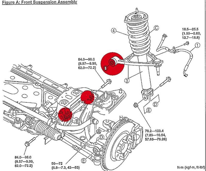

Titou a écrit :
Oui m'sieur, voiture posée et roues braquées :oui:
J'attaquerai ça ce wend, pas de fosse mais sûrement un ou deux parpaings qui traînent :P
Je dé serre comment par contre? Un peu, moyennement? :aie:
Ca devrait faire "poc" quand tu desseres. Tu peux desserer franchement, laisse quand même l'écrou suffisamment vissé sur le goujon, histoire de ne pas perdre ton triangle en roulant. T'as pas besoin de faire 1km en roulant, Keith dit que juste une marche avant-arrière sur l'air de parking est suffisante ;) Pour donner une idée du serrage, tu desseres bien tes sbs, ils devraient reprendre une position non vrillées après avoir fait poc. Ensuite, tu resseres l'écrou à la main. Petit roulage, et resserage à la dynamo.

oui, c'est l'idée. Il n'y a pas besoin de la lever de 50 cm, ça dépend de la souplesse du mécano, de la longueur de sa clé dynamo (avec une clé courte, pas besoin de lever je pense), et du coup de sa force : plus la clé est courte, plus faut mettre de l'effort, mais plus on est à l'aise pour bouger.

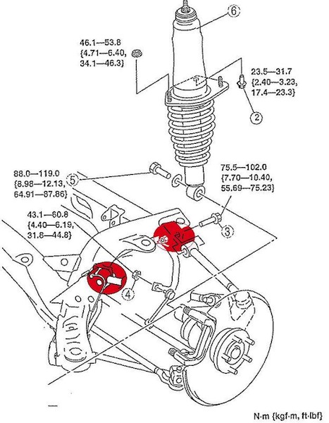

Je viens de terminer, l'avant est descendu comme par magie :o
J'ai eu le poc, j'ai tout bien desseré voiture levée et roues retirées, je descend la voiture sur ses roues je fais 150m et je reviens, pour resserrer voiture au sol il suffit de braquer les roues, ça passe au poil.
Et je confirme que ça marche et que c'est pas psychologique, maintenant je frotte en entrant et en sortant du garage, alors qu'avant, non :aie: :jap:
Est ce que c'est nécessaire à l'arrière aussi? Parce que quand j'ai monté le LSD avec les copains j'ai resseré la suspension voiture levée sur chandelles :tantpis:
Est ce que c'est le même principe même si ce ne sont pas des triangles à l'arrière?

Message Publié : Lun 26 Nov 2012, 07:43
Message(s) : 8706
Localisation : 59 - Houplines
:o C'est quoi sur les NC ?

C'est pas des bras indépendants ? Ça reste le même principe que la double triangulation, donc ouai ça devrait faire du bien aussi ;)
Message Publié : Lun 26 Nov 2012, 10:58
Message(s) : 6847
Bien joué !
Pour l'arrière, ça dépend de ce que tu as resseré roues en l'air, mais comme le dit Neo, c'est le même principe.

Message(s) : 6847
Pour rappel, en rouge, serrage roues au sol

Comme on le voit sur la seconde photo, ce sont des multi bras à l'arrière :oui:
