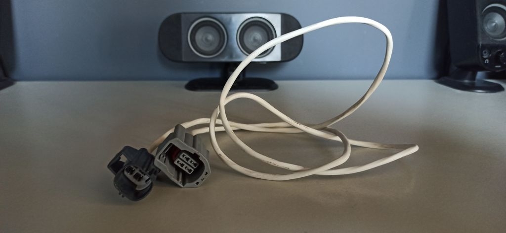

J'aurai pensé la pose plus facile . j'ai commandé des celfix et la rallonge MX-5 Adapter for Oxygen Sensor comme la mentionné OlivierV.
A savoir que les 2 sondes se trouvent en bas du collecteur. A la base l'une est en haut , au dessus du pré-cata.
La rallonge reçu ne correspondait pas à la bonne sonde. elle est faite pour décaler l'autre sonde après le catalyseur avec un bouchon pour condamner l 'emplacement d'origine... :roll:
peut-être une erreur, j'ai pas contrôlé comme on a trouvé une autre solution :D
Les 2 sondes étaient trop courtes d'ailleurs pour les brancher sur leurs fiches :roll:
On a donc divisé le faisceau ou se trouvait ses 2 fiches pour les fixer sur une pate afin de les approcher et ne plus avoir besoin de cette rallonge
la pate sera peinte en noire prochainement
j 'ai installé un celfix coudé sur un celfix droit d'1 cm car je ne pouvais pas le serrer sans qu'il bute sur le châssis :D
c 'est un vrai + à la conduite.
J 'ai vite oublié mes petites galères de montage un coup derrière le volant top down :bien: Image

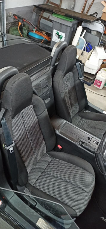

petite mise a jour
Sièges remontés mais pas satisfait du travail , plis, ajustement... :roll:
Je dois revoir le sellier...
je peux rouler en attendant :D

Lu-mix a écrit :
... pas satisfait du travail , plis, ajustement... :roll:
Ca t'a quand même permis de profiter et de nous partager quelques belles photos :bien:
Vu d'ici ils n'ont pas l'air mal du tout, ces sièges :)

Tu es synchro avec le sellier. Il vient de m'envoyer un mail pour me dire que je peux lui rapporter mes sièges!
Du coup je les démonte ce soir.

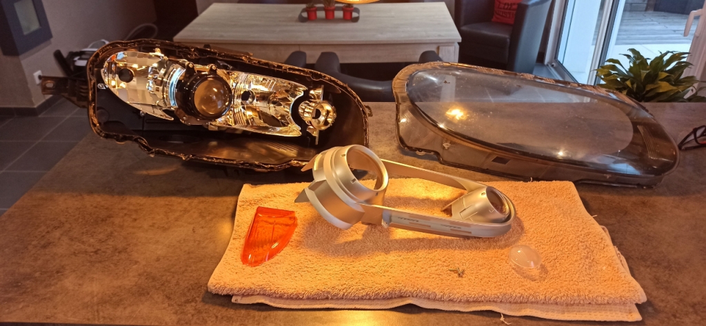

phare ouvert pour virer le cabochon orange et peindre la partie grise
Pour ceux qui n'ont pas de four, un sac super U, quelques épingles à linge et un sèche cheveux , en 5 mn et up c'est ouvert :D
Merci pour les tutos sur le forum :bien:

Les images sur la première feuille me parle!!! :D
J'en avais partagé des similaires le Jeu 14 Déc 2017 :aie:
Très bien l'astuce du sèche cheveux. :bien:
Alors, la partie grise de l'intérieur du phare a été peinte en quelle couleur?
Elle va être encore plus belle comme ça avec une personnalisation encore plus marqué mais ça reste sobre. :bien:

Effectivement, j'ai repris le tuto de MX5NCRC où tu avais posté ses schémas :bien:
Pour les parties grises, je ne vais pas faire dans l'originalité en le peignant en noir ;)
