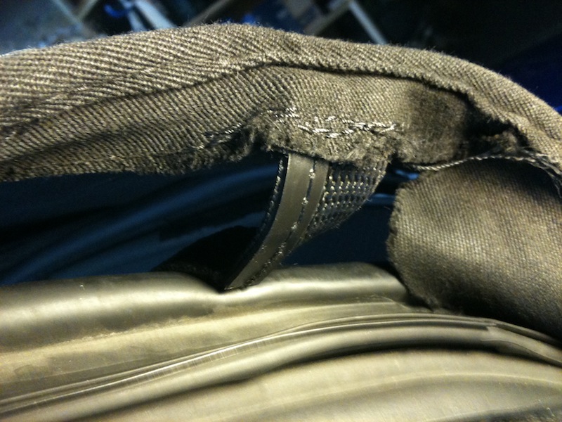

Un peu d'originalité sur le forum, pour une fois, on pose le cliquet, on laisse les chandelles au fond du garage, ainsi que la pince à sertir les cosses... Aujourd'hui, du fil, une aiguille et un dé à coudre. Vous l'aurez compris, on va parler couture !
Sur les capotes de NC, il y a 2 sangles de rappel qui permettent de créer un pli sur la capote lorsqu'on la replie pour qu'elle soit bien rangée dans le puit de capote. C'est un point faible sur ces capotes, car elles ont tendances à se fragiliser à cet endroit. Sur la capote vinyle low cost d'origine, ça a avait fini par se déchirer, d'où le remplacement de ma capote.

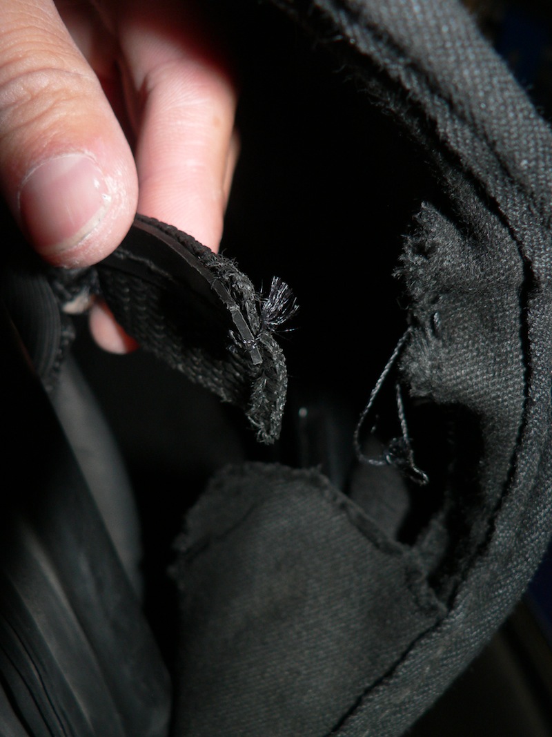

Malheureusement, après 3 ans d'usage intensif, l'une des sangles s'est décousue... sûrement un petite faiblesse lors de la confection de la capote, car d'un côté la couture a lâché, de l'autre, elle est intègre, sans signe de fatigue.
La capote ne se replie plus correctement sans cette sangle...

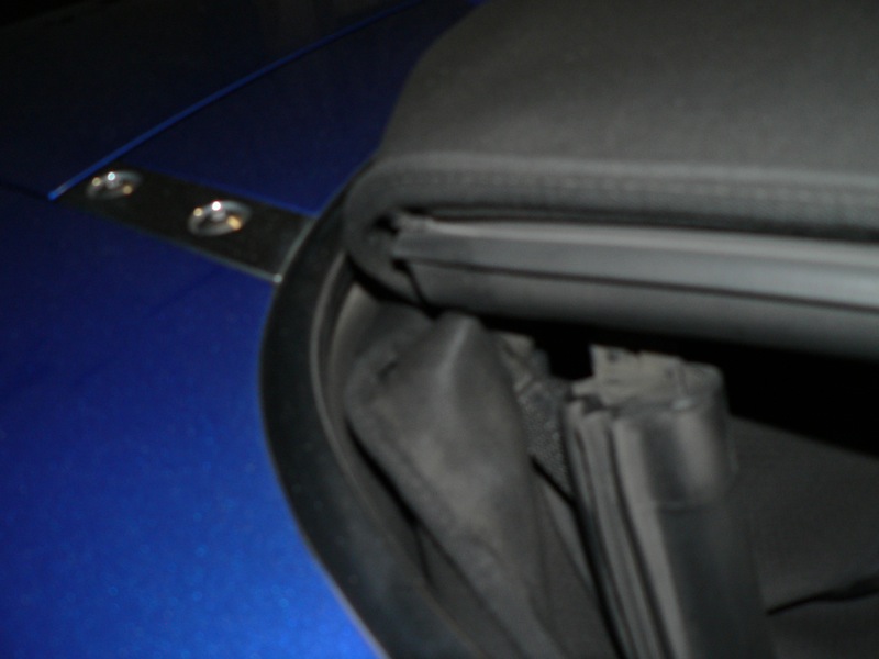

Alors que côté passager (même si la photo est floue), on voit le rôle de la sangle
Un petit mail à Laure de Studio Cab', et me voilà avec du fil "renforcé", spécial capote. Yapuka :aie: "chérie, tu me prête ton matériel de couture ?"
J'avoue, j'ai sollicité MmePointCom pour plus que "juste l'aiguille", c'est elle qui a fait les points. Mais j'ai aidé quand même, j'ai tenu la lampe :idea: :D
Après une petite demi-heure de bataille (tissu + sangle, c'est très épais...), la capote est réparée :oui:

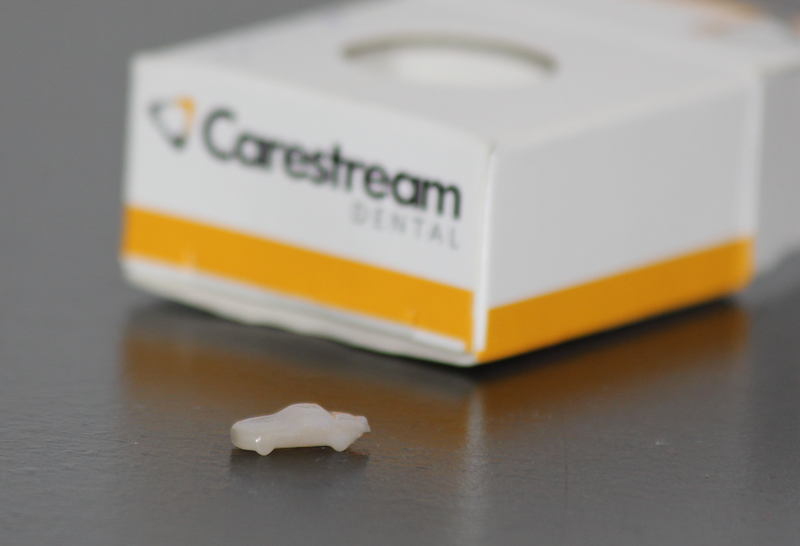

Donc, comme vous le savez (ou pas, mais on s'en fout), j'ai été muté sur Toulouse. Pour mon départ, mes petits camarades de travail m'ont fait un cadeau (enfin, plusieurs, mais les autres, on s'en fout, et vous vous doutez sûrement de ce que c'est)... bref, j'étais entre autres, chef de projet sur une machine d'usinage de restauration dentaires (ou couronnes en langage commun) en céramique... et alors ? me direz vous, c'est quoi le rapport avec la choucroute ? Ben voilà ce qu'on fait mes petits copains du taf :
Pour info, elle doit faire 5 mm de long environ ;-)

belle molaire :jap:
