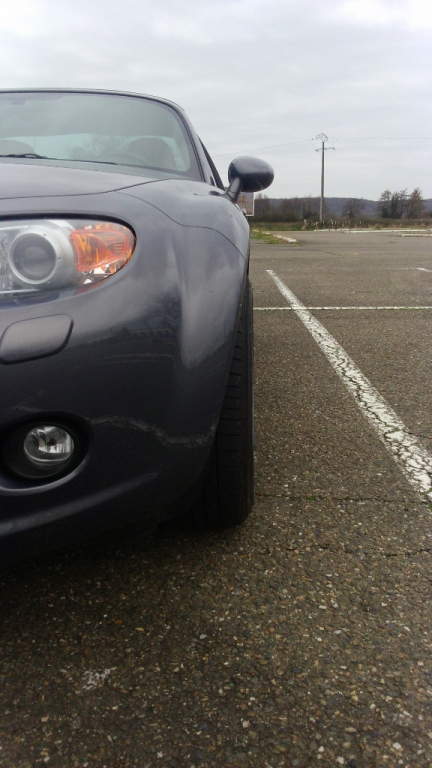

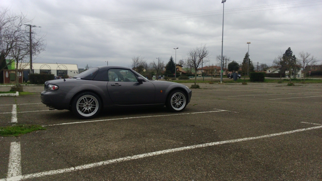

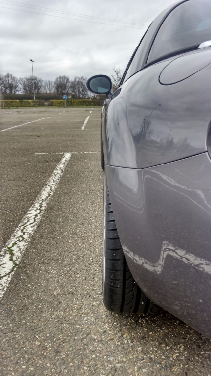

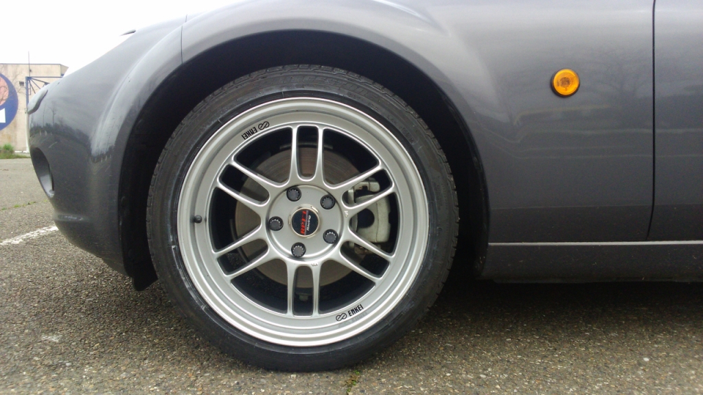

Quelques photos vite fait des RPF1.
Désolé, je me suis pas appliqué :sic:
Ça sort un peu devant.
Derrière, nickel :oui:
Message Publié : Mer 3 Fév 2016, 09:43
Inscription : Dim 19 Oct 2014, 06:57
Message(s) : 329
Localisation : 78 - Yvelines
:love: elles fonctionnent bien sur la NC ces jantes. Mais en France, on est vraiment mal servi pour en avoir :sic: . Tu es passé par qui pour les acheter?
Message Publié : Mer 3 Fév 2016, 13:32
Inscription : Dim 1 Nov 2015, 19:14
Message(s) : 246
tu peut les avoir en UK chez performance alloys pour 1500€ a peut prés . ouais sa fait gros devant . en 7 ET45 sa ira bien ( si je me décide un jour ^^ )
Message Publié : Mer 3 Fév 2016, 18:34
Inscription : Lun 16 Nov 2015, 21:14
Message(s) : 165
Localisation : Tarbes
J'ai pas mal cherché, hésité à les faire venir direct du Japon, voir des Etats-Unis ou UK, et au final je les pris au shop à 3kms de chez moi. En négociant un peu le prix :P
Parce qu'il faut savoir que Enkei ne fournit que les valves avec les RPF1.
Écrous, bagues de centrage ne sont pas fournis et les caches moyeu (spécifiques à ces jantes) sont en options et coûtent un max.

trés sympa les enkei ! par contre pour le rabaissement je suis assez étonné, elle a l'air d'etre restée assez haute a l'avant ils ont eu le temps de se tasser ? Parce qu'avec les dos d'anes de fou qu'on a dans le coin tu risque de toucher vraiment souvent (les pires pour moi c'est les especes de bandes noire et jaune comme il y a aux drive de mcdo ou au grand leclerc d'aire).

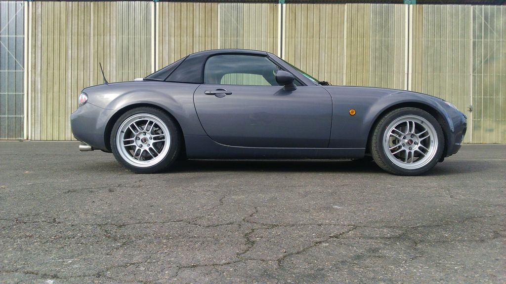

Petite mise à jour.
J'ai changé mes amortos arrières, les Bilsteins d'origines présentaient des traces d'huiles.
Je me suis décidé pour des Koni réglables dont je suis satisfait pour l'instant, même si la précision des réglages me laisse perplexe.
J'ai aussi rechangé mes ressorts pour ceux de Persocoronas, des Eibach -45.
Et là, surprise :? ,l'avant est bien descendu un peu plus qu'avec les -30 mais l'arrière s'est carrément affaissé. Les pneus étaient sous les ailes.
L'arrière étaient 3cm plus bas que l'avant :o
J'ai redémonté pour remettre les -30 à l'arrière. Et comme vous pouvez le voire, c'est pas mal mais l'arrière est quand même plus bas que l'avant.
J'y comprend rien, quelque soit le montage que je fais, l'arrière est toujours plus bas :sic:
Bon par contre, malgré les différences avant/arrière (Bistein+Eibach -45 / Koni+Eibach -30)
je trouve qu'elle est super agréable. Mieux tenue qu'à l'origine, tout en préservant le confort.
Faudrait juste atténuer le roulis encore un peu trop présent à mon goût.
Il y a tellement de possibilité de barre anti-roulis que je m'y perd un peu.
D'ailleurs, est-il nécessaire de changer les deux? Ou bien seulement l'avant est-il envisageable?

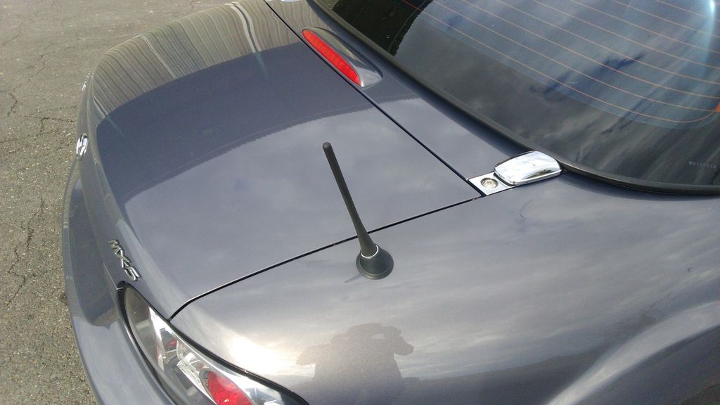

Montage d'une antenne courte. C'est mieux mais pas encore ça, la base n'est pas assez large.

Elle présente de mieux en mieux ta NC... :bien:
Les retours sur les BAR m'intéressent également !
