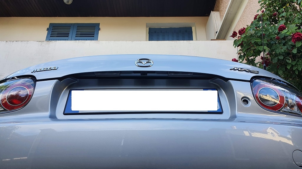

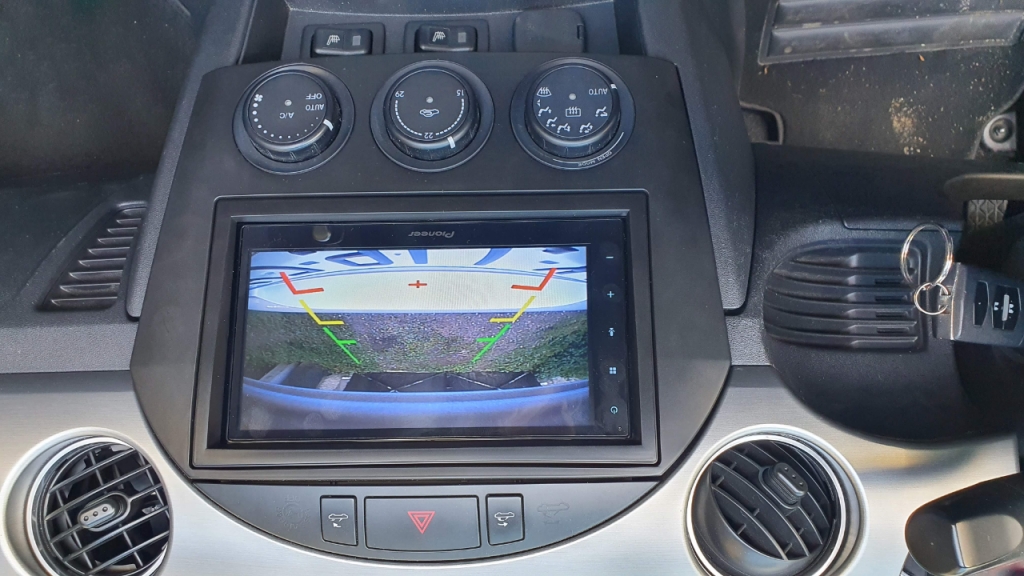

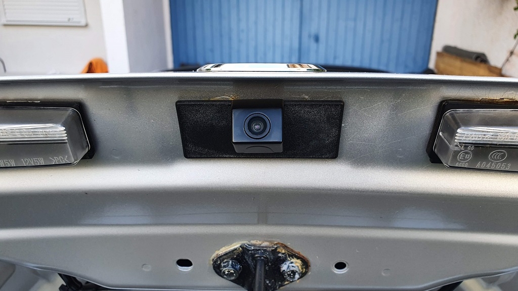

Ca y est phase 1 / Autoradio et caméra de recul mis en place
Pour l'Auto Radio j'ai trouvé un modèle plutôt bien placé chez Pionner le SPH-DA160DAB : https://www.pioneer-car.eu/fr/fr/products/sph-da160dab
Il a tout ce qu'il faut Android Auto (via USB)/ Apple Car play (Via USB) / DAB / BlueTooth... La Mimix a rajeuni de 10 ans...
Et une caméra de recul mini mais totalement bien planquée et intégrée.
Je n'ai pas de mérite, j'ai sous traité mais le boulot a été bien fait.

:bien: belle installation , ça change la vie :oui:
Tu veux mettre quoi en régulateur ? Rostra?

Ah oui, à voir vos photos, il commence à y avoir un début de corrosion plus marqué au niveau du feu de plaque droit. Un petit traitement serait conseillé avant que cela ne prenne de l’ampleur. ;)
Très belle installation et incorporation de votre poste audio et du dispositif de caméra de recul. :bien:
Dans tous les cas, que ce soit avec un Cruise OEM ou autre, bonne route au volant de votre Mimix. Image
Hello Olivier V.
Merci beaucoup des conseils et du regard avisé :) :bien: . Ma NC est de 2009, donc pas FL... c'est aussi possible d'intégrer une Cruise OEM d'origine ?
J'ai effectivement vu qu'il y avait un sujet de début de corrosion au niveau de l'éclairage coffre :sic: .
J'attends qu'il arrête de pleuvoir pour m'attaquer à tout cela.
