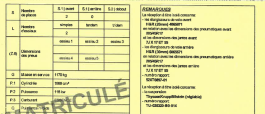

beckett a écrit :
:hello: tous,
Je suis en galère… enfin plutôt mon acheteur, mais j'ai vraiment pas envie de le laisser dans la panade !
Je m'explique, sur la Mithra j'avais fait poser des suspensions Bilstein B14 chez le spécialiste luxembourgeois, Lambert performance.
Facture à l'appui, homologation faite dans les règles et tutti quanti.
Au Luxembourg, ce genre de modification après examen des services de l'Etat est mentionné sur la "carte grise"
(les spacers ont été retirés depuis)
Pour la vente, je suis allé moi même passer un CT en France, à part un réglage des AB et une rotule fatiguée, rien à signaler.
Je donne tous les documents à mon acheteur qui créé son dossier sur le site de l'ANTS.
Il reçoit une réponse comme quoi le véhicule est transformé est qu'il faut passer faire une RTI à DREAL.
Entre temps il a fait faire des plaques WW pour pouvoir rouler et a reçu un nouveau courrier
des "essais de freins à l'UTAC" :o
J'avoue être un peu perdu et très embarrassé vis à vis de la personne à qui j'ai vendu la Mithra.
Avez-vous des infos / conseils à me donner pour arriver à immatriculer cette MX en France ?
Un contact Mazda France pour avoir cette autorisation ?
Merci
j'ai l'impression que à cause de la transformation cela à l'air d'être confirmé ici : https://www.demarches.interieur.gouv.fr ... arte-grise
Du coup, rien n'aurait été mentionné sur la CG il n'y aurait rien eu à faire mais là ..
