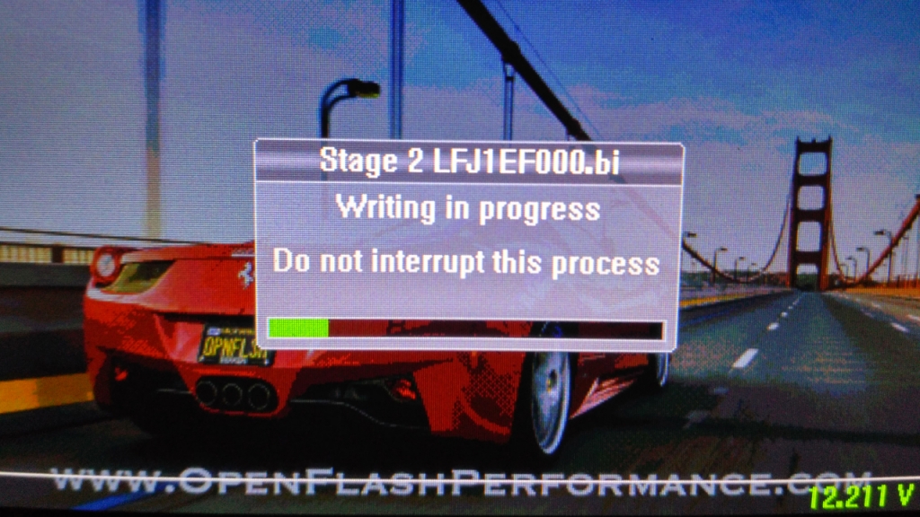

Voilà, la bête est reprogrammée. :beer:
Malheureusement, elle n'a pas eu le temps de sortir de sa tanière, ce sera pour plus tard, quelle frustration. :sic:
Donc pour info, j'ai maintenant une carto spécifique pour :
- NC 2.0
- Boite 5
- SP98
- Collecteur décata
Hâte de rouler. :aie:
